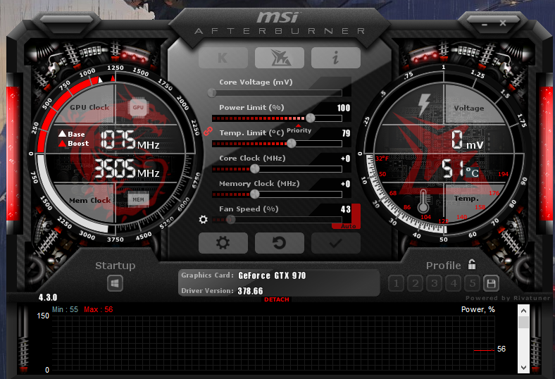

Ist die Karte auf dem Screen vom Afterburner im Leerlauf? Falls ja ist die Temperatur echt hoch, zu hoch meiner Meinung nach. Ich schätze es ist ein Temperatur oder Speicherproblem. Den RAM kannst ja mit memtest86 überprüfen und am besten mal Gehäuse öffnen und nachschauen ob Zuviel Staub drin ist. Wenn es was anderes ist, würde ich sie auf Garantie einschicken, weil Garantie hat sie ja noch.

Hab den bei www.otto.de gekauft weil ich 20% Rabatt bekomme, sobald ich die Kiste Aufschraube verfällt die Garantie. (Ich kann morgen den 27.2 mal nach der Garantie schauen) Und ja der PC war im Leerlauf also ich war nur auf dem Desktop. Leider habe ich auch keine Ahnung wie die Einzelnden Hardware teile aussehen bin ein Absoluter Anfänger.
@ TE: im idle sollte die aber mit 135/324 und nicht 1075/3505 takten.
@ TE:
nein. meine 970 hat z.b. nen basistakt von 1114MHz und taktet jetzt im idle mit den gerade erwähnten 135/324MHz vor sich hin. taktet deine karte dauerhaft so im idle? hast du irgendwas bei den energieoptionen im grakatreiber verstellt?
Ja, Energieverwaltungmodus = Maximale Lesitung bevorzugt. Aber dies habe ich erst vor kurzem gemacht also vor 1~2 stunden weil das ein angeblicher fix sein sollte. Und my PshyX auf meine CPU gelegt.
Mein PC, taktet nun auch mit 135 CPU und 324 Mem vor sich hin außer ich Starte ein Game.
