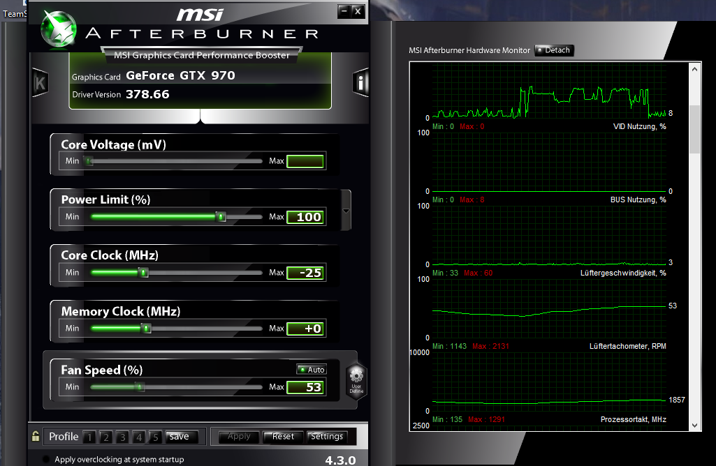

Also setzte ich bei MSI Afterburner meine Core Clock auf -25? und falls es dann noch Probleme gibt Core & Memory Clock -100?
Bei voller Leistung taktet meine Graka mit 1240/3505 würde ich auf 1050 gehen müsste ich bei Core Clock doch -190 setzen oder nicht? ist für mich ein wenig Kompliziert ^^' entschuldige bitte
@ TE:
du würfelst basis- und boosttakt durcheinander. nochmal: referenzbasistakt ist 1050MHz, basistakt deiner graka sind 1075MHz.
Deswegen die -25 auf dem Core Clock Regler okay. Sollte dann bei dem GPU Clock Regler der nicht schon 1050 stehen bleiben? bei mir geht er trotzdem auf 1265. Ich denke ich mach irgendwas Falsch im MSI Afterburner. burner.PNG
Ich glaube ich brauch eine Anleitung für Idioten :(
@ TE:
bei -25 taktet die karte jetzt 25MHz höher als vorher? maximum scheinen ja sogar 1291 zu sein. muss allerdings auch gestehen dass ich da selber was durcheinandergebracht habe, der basis-3D-takt wird durch den offest nicht beeinflusst, zumindest nicht sofern man den nicht so stark reduziert dass der boost-takt minus die taktreduzierung nen takt niedriger als der basistakt ergibt. also teilweise kommando zurück: gib bei core und memory -100 oder von mir aus auch mehr ein und schaue was passiert. sorry.
Man sollte maximal ja nur 20% runter nehmen (habe ich in vielen Videos und Guides gesehen) wie viel sind bei mir 20%? aus welchem wert Errechne ich das?
Wie ich das rechne ist mir bewusst. Nur aus welchen Werten? die aus dem Leerlauf oder bei der maximal last, sprich von 135/324 oder von 1291/3505?
Wie ich 20% abziehe ist mir Klar! nochmal von welchem wert ziehe ich 20% ab

@Adrian23,
hast du jetzt alles umgestellt was ich empfohlen habe? und deinen PC getestet?
PRAXED schrieb:
@Adrian23,
Ja, alles läuft wie erwartet, hatte aber noch keine zeit den Black Screen zu testen.

Mein Problem ist gelöst, ich denke es lag an den fehlenden Treibern oder dem heruntertakten!
Danke an alle die mir geholfen haben!
