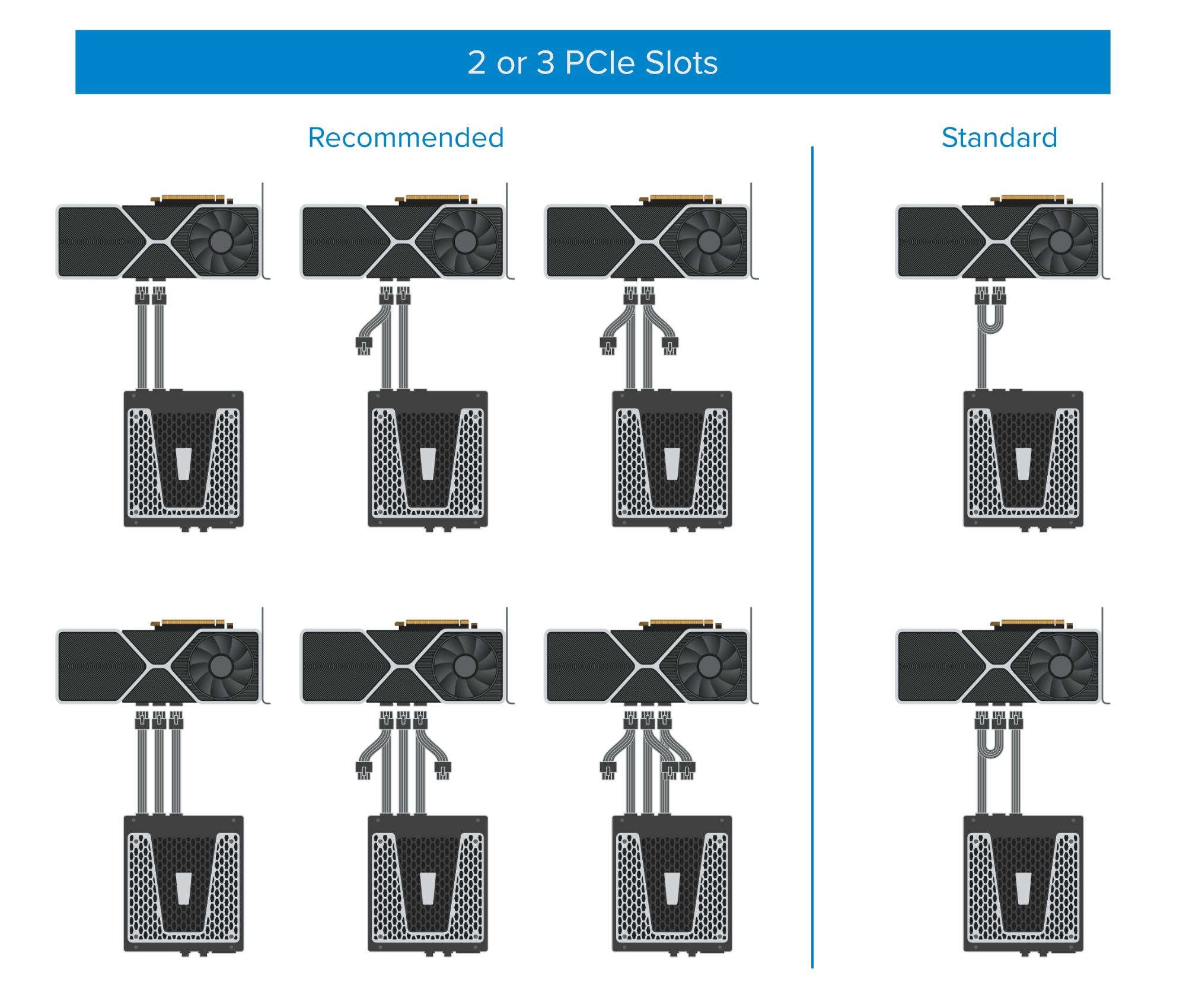

Crapone999 schrieb:
be quiet! System Power 10 - 750W - 80 PLUS Bronze
=> Getrennte Kabel. Getrennte Leitungen.
€dit:
Endlich habe ich es gefunden. Das Pure Power 10 ist leider NICHT in der Liste für einen Adapter.
https://www.bequiet.com/en/accessories/3959
Reaktionen: Sinatra81
€dit:
soll ich extra ein kabel kaufen ? versteh den screenshot nicht so sehr, sry
Ich gehe davon aus, deiner neuen Grafikkarte lag ein Adapter dabei.
Dieser Adapter führt von 12vhpwr an der Seite der Grafikkarte auf 8-Pin.
Aber er wird auf 2x 8-Pin führen.
Diese beiden 8-Pin solltest du auf 2 getrennten Schienen mit 2 getrennten Kabeln aus deinem Netzteil versorgen.
NEIN, kaufen kannst und sollst du nichts. Denn dein Netzteil ist für ein direktes 12vhpwr zu 12vhpwr-Kabel NICHT kompatibel.
Jedoch solltest du ab Werk genug Kabel und Anschlüsse für die (mehreren) 8-Pins haben.
An EXPO DDR5-6000 ist nichts locker.
Zumindest auf Grundlage einer Fehlersuche sollte man sich 1 potenziellen Baustelle nach der anderen widmen.
habe nur den Karton vom Mainboard und da sind keine solche kabel drin. und das expo profil werd ich mal deaktivieren.

Also verstehe ich dich so:
Es liegen keine zusätzlichen Kabel bei. Es sind lediglich die Kabel im Gehäuse, die das Versandhaus benutzt hat. Bitte mache deutliche Fotos von der Verkabelung der Grafikkarte. Falls dir das möglich ist. Gerne auch von den Anschlüssen an Netzteil und Grafikkarte. Bzw. von der Verbindung des Adapters - dort, wo sich die Kabel treffen.

beide pcs keine BSODs. also wieder 4070ti und bei der GPU alle stecker überprüft und nochmal gedrückt sodass diese komplett drin.
schwupps mit der 4070ti kein BSOD mehr im 1sten pc
daher überprüfe die verbindung von 16pin adapter an der 4070ti bzw. zwischen adapter und originalem kabel deines PSUs
