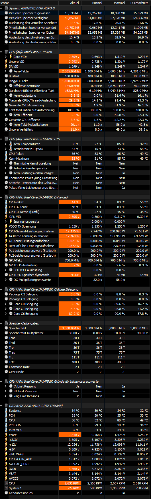

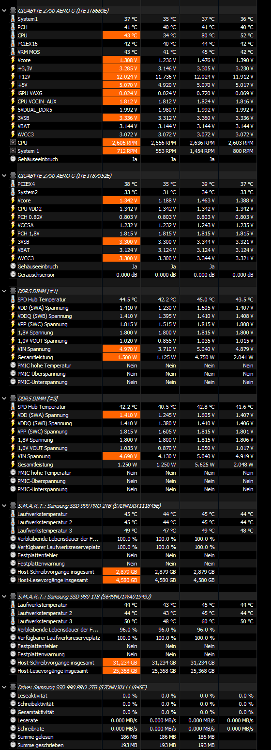

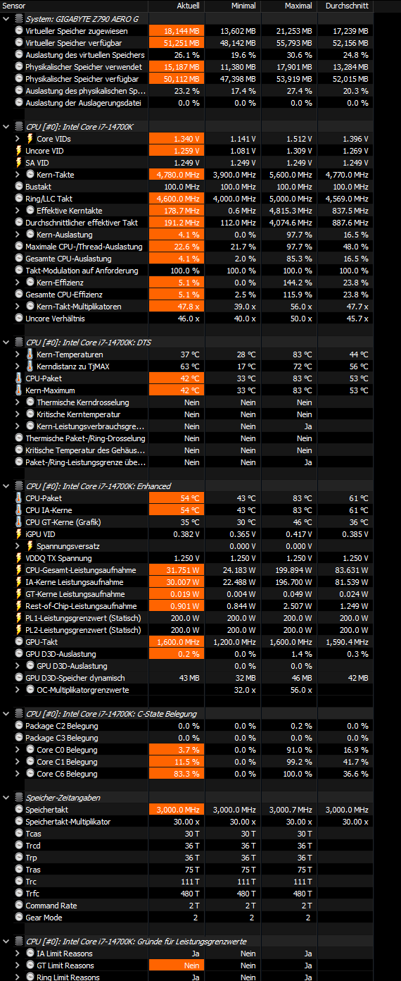

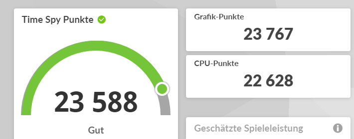

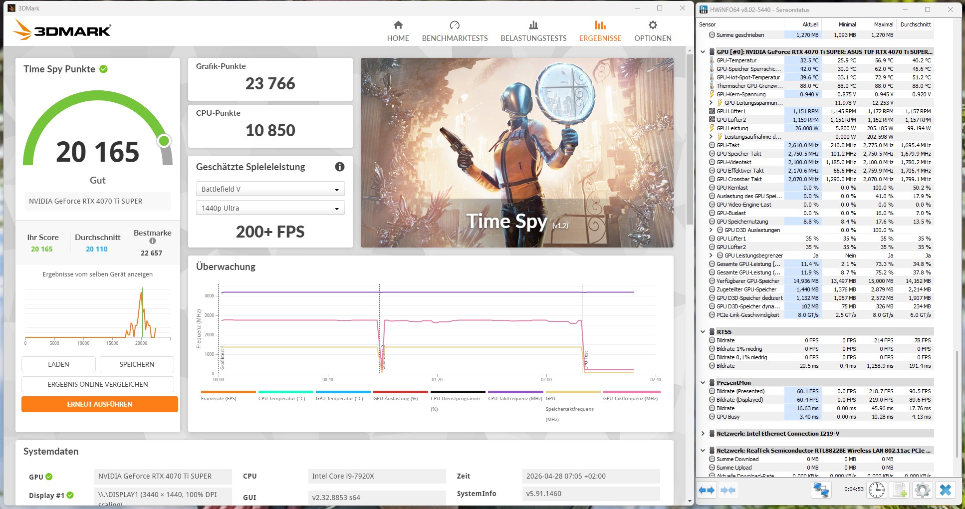

Ich habe meine RTX 4070 Ti Super (ASUS TUF) mal sauber durchgetestet und würde gern eine fachliche Einordnung von euch haben.
Setup: i7-14700K auf 200 W limitiert, Z790 Aero G, aktuelles BIOS F15.

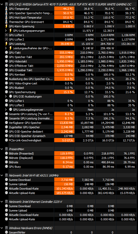

Run ohne GPU-Drosselung (100 %):
– GPU Power ~285 W
– Core ~76 °C
– Hotspot ~110 °C
– Delta ~34 K
– Takt stabil ~2.7 GHz
– Time Spy GPU Score ~23.7k
– keine Clock-Drops, keine Instabilität, keine WHEA

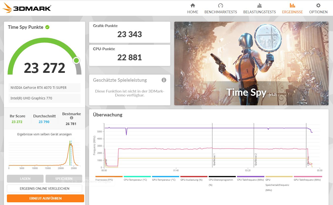

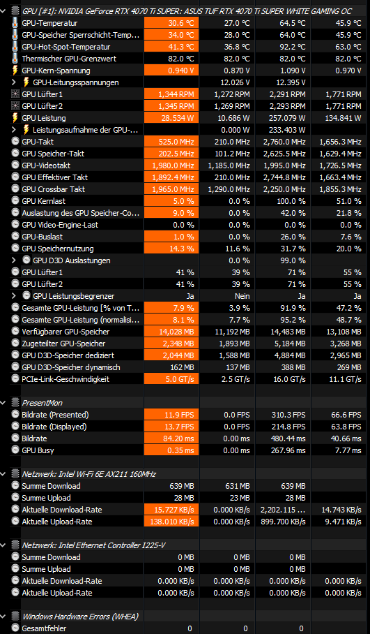

Run mit Afterburner 90 % Powerlimit:
– GPU Power ~255 W
– Core ~64 °C
– Hotspot ~92 °C
– Delta ~27–28 K
– Takt ebenfalls stabil ~2.7 GHz
– Time Spy GPU Score ~23.3k
– ebenfalls keine Drops oder Auffälligkeiten
Im Alltag (Gaming + Arbeit) merke ich keinen Unterschied, aber der Hotspot ist natürlich deutlich entspannter.
Frage an euch:
Ist das für eine 4070 Ti Super ein normales Verhalten (insb. 110 °C Hotspot bei Volllast), oder würdet ihr hier Richtung Kontaktproblem / Paste / RMA denken?
Mir geht es nicht um maximale Punkte, sondern um eine saubere technische Einordnung. Die Drosselung auf 90% ist dann bei 92 Grad aber immer noch ein hohes Delta zum Durchschnitt. Das System ist 2 Jahre alt
in den Screens: TImespy und HW Info einmal GPU ohne "Drosselung"

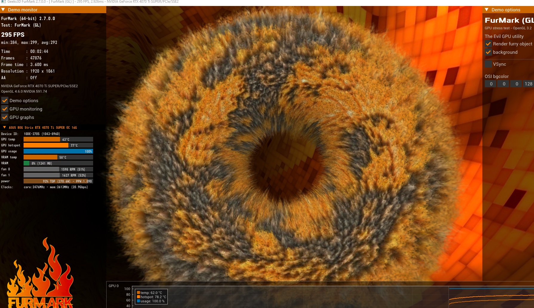

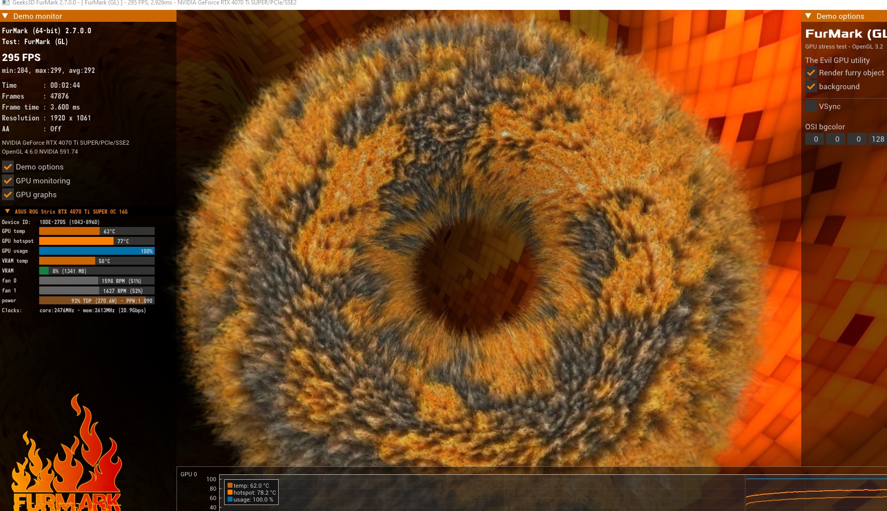

Ich hab ne Strix 4070ti super - und mamma mia ist die Kühlung der Hammer - Selbst in Furmark bekommt man die Karte, weder Hotspot auf Temperatur, so gut ist der kühler - bin immer noch schwer beeindruckt.
Edit - von meiner Karte, frisch gemacht:
Finds da schon grauenhaft das Karten da bis 105°C gehen sollen, das das "Ok" sein soll - wenn es deutlich besser sein kann.

Ja, vielen Dank für die ganzen Antworten. Übrigens
Ich hatte das Limit ja schon auf 90 % gesetzt und dann war Hotspot nur noch 92° und das Delta von 27° ist zwar nicht ganz optimal, aber das reicht vollkommen. Ich hab einen ganz minimalen Leistungsverlust von vielleicht 5 %.
Und warum ich das nicht draufschraube ich kann nicht mal ein Bild aufhängen. Ich würde dann nur irgendwas kaputt machen.😅
Daher glaube ich ist das mit dem Power Limit die beste Lösung. Vielen Dank noch mal für die ganzen Tipps. Liebe Grüße Chiara
2min Furmark ist jetzt aber auch kein Maßstab. Lass mal den speedway Belastungstest laufen.
