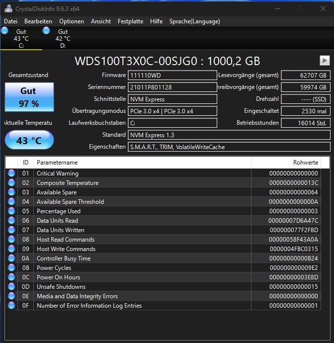

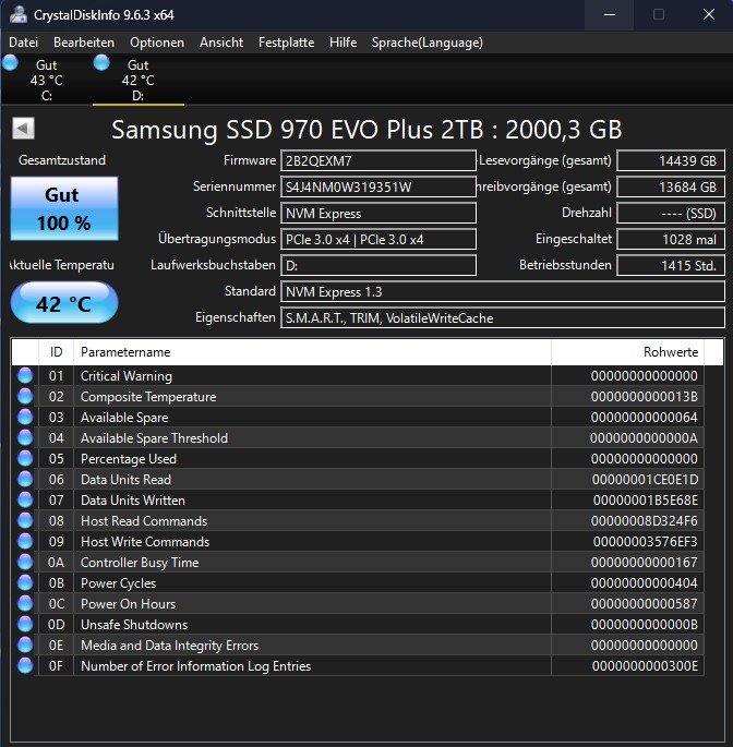

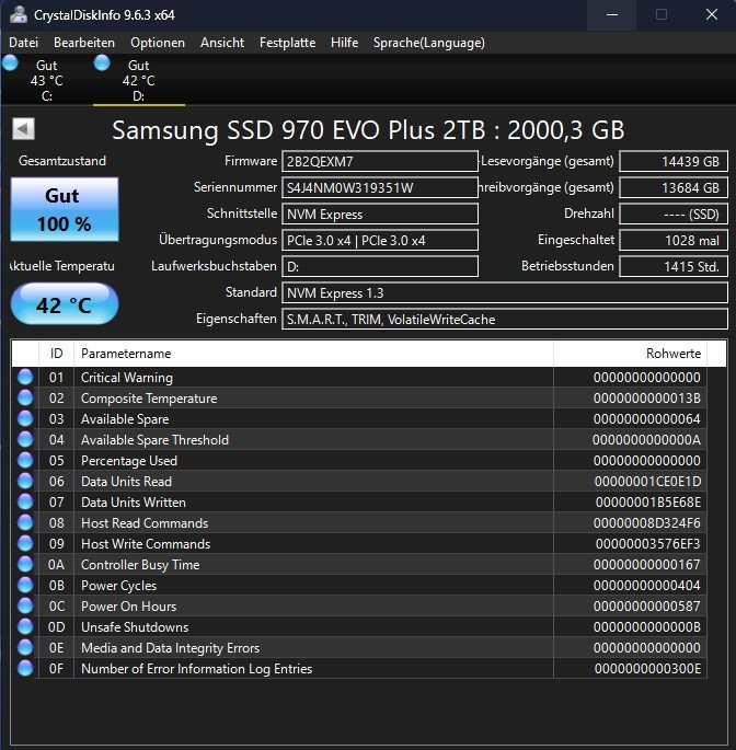

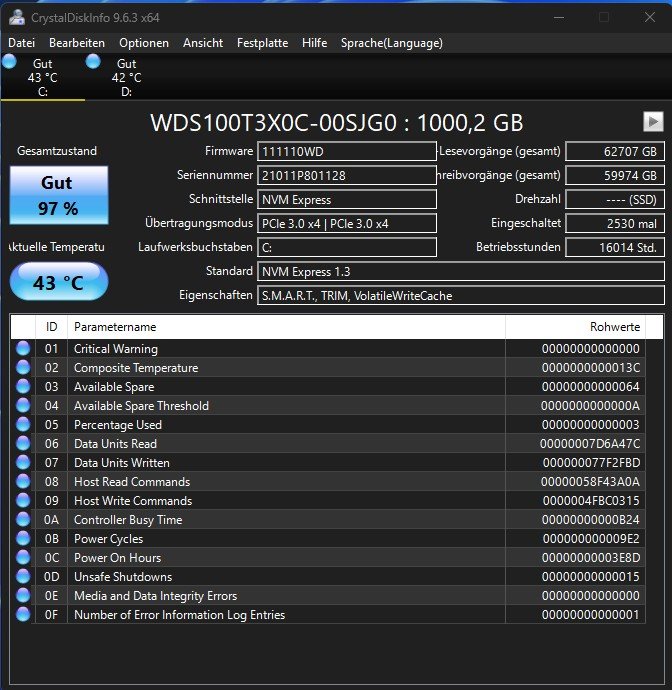

Festplatten-Check:​
  • Überprüft mit Herstellertools → keine Fehler
  • Zusätzlich mit CrystalDiskInfo geprüft → Screenshots vorhanden

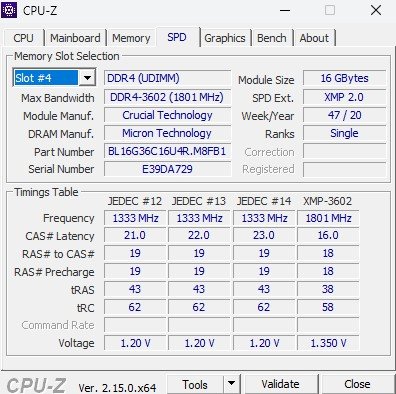

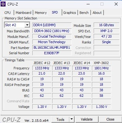

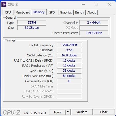

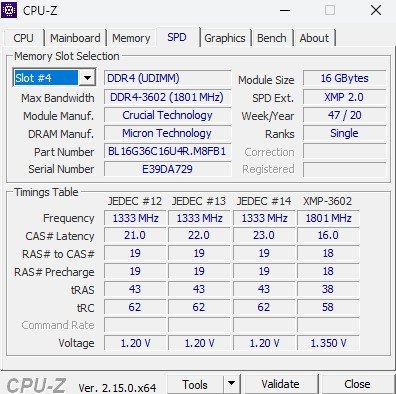

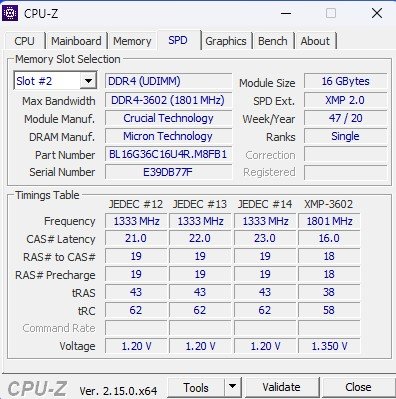

hast du 2x 16GB Riegel oder 4x 8GB Ram Riegel ?
Die CPU unterstützt "offiziell" DDR4-3200, 3600er Settings sollten aber eigentlich drin sein.
Falls vier Ramslots auf dem MB vorhanden sind , stecken die Riegel in Slot 2 und 4 von der CPU aus gesehen?
Lade mal bitte vom Tool CPU-z (Gibs im CB Downloadbereich) die Reiter Memory und SPD hier hoch.
Reaktionen: Nocpit
@psy187 Die RAM stecken in Slot 2 und 4.

Wenn der PC beim Start im Bootloop hängen bleibt startet dieser 3-5x neu , danach werden eigentlich die Ram Settings zurück gesetzt.
Falls dies nicht der Fall ist würde ich den Ram ausschließen.
Dein Ram läuft ja gerade mit 3600er Settings.

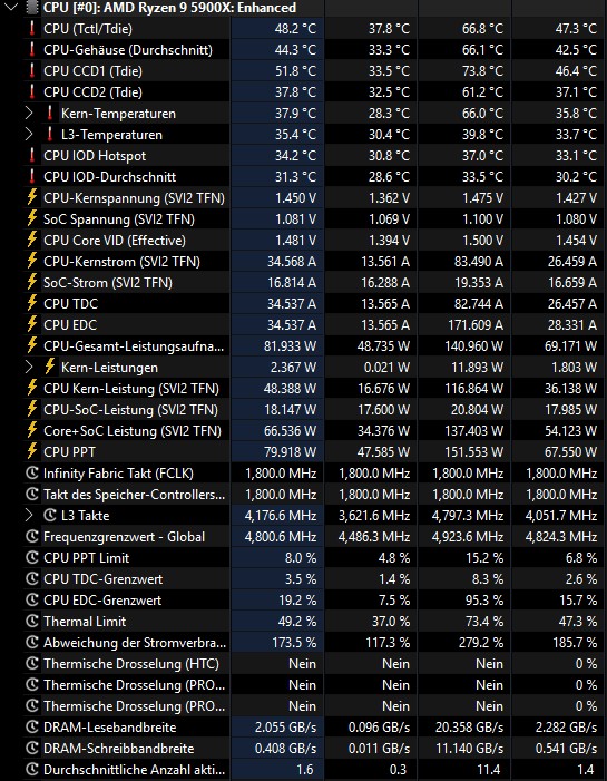

PS: wie sehen die Temperaturen von CPU und GPU aus ?

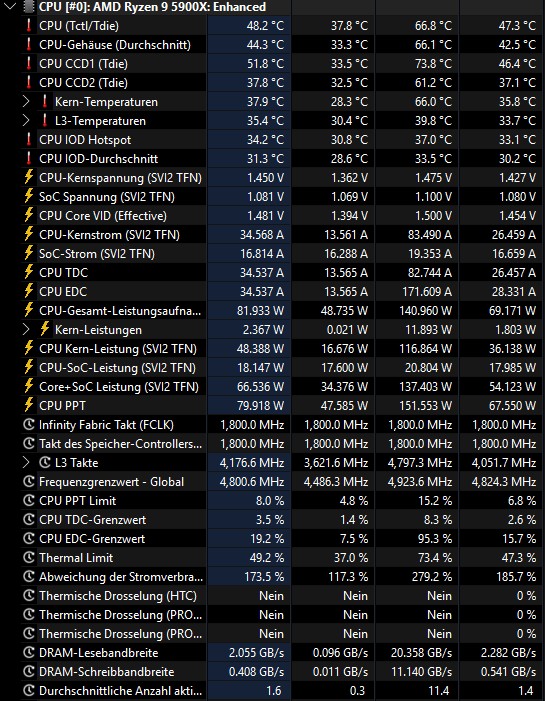

Die Temperaturen sind eigentlich immer gut. Beide Komponenten meist zwischen 70 - 80 grad.
Das einzige was mich immer stutzig gemacht hat ist der Wert "Abweichung des Stromverbrauchs (Power Reporting Deviation)" bei HWiNFO. Dieser lag in der Spalte "Minimal" neulich bei 0,0%. Ich habe aber gehört das hätte nur Relevanz bei Systemen wo kein Overclocking stattfindet. Weis jetzt nicht ob das PBO schon als Overclocking zählt?
