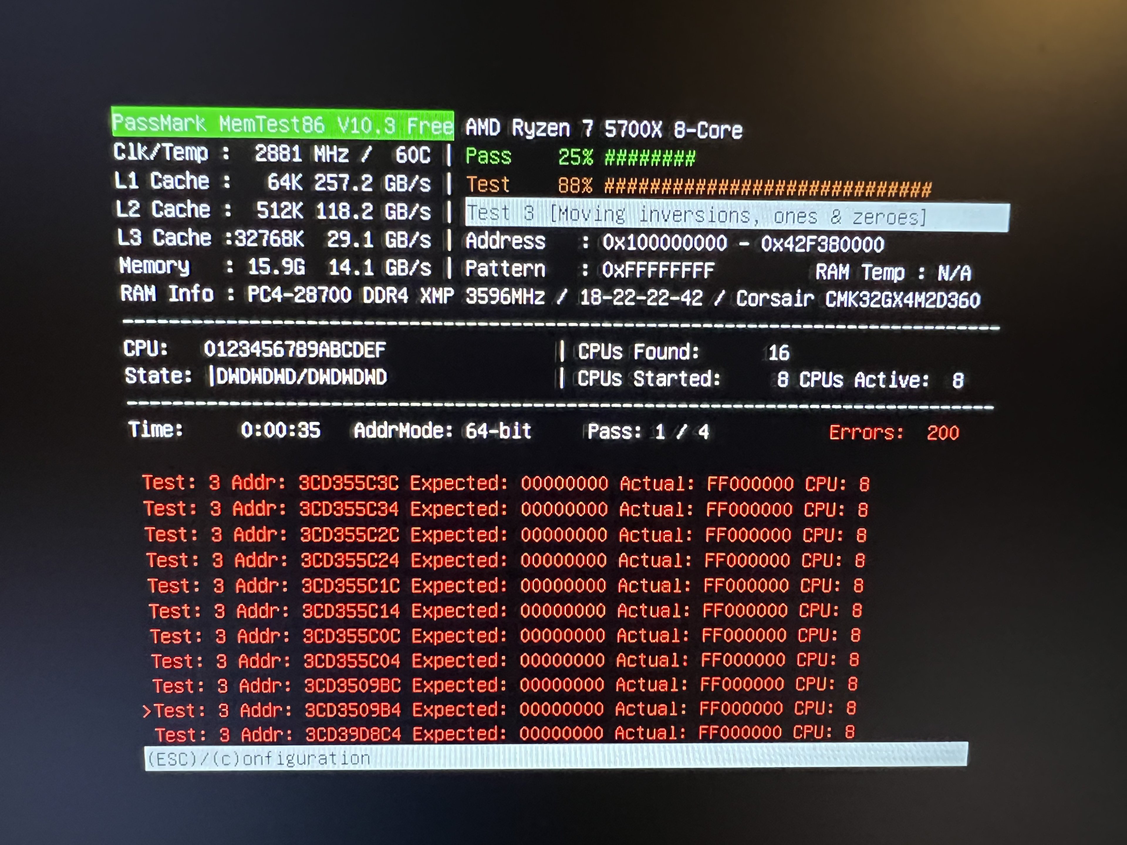

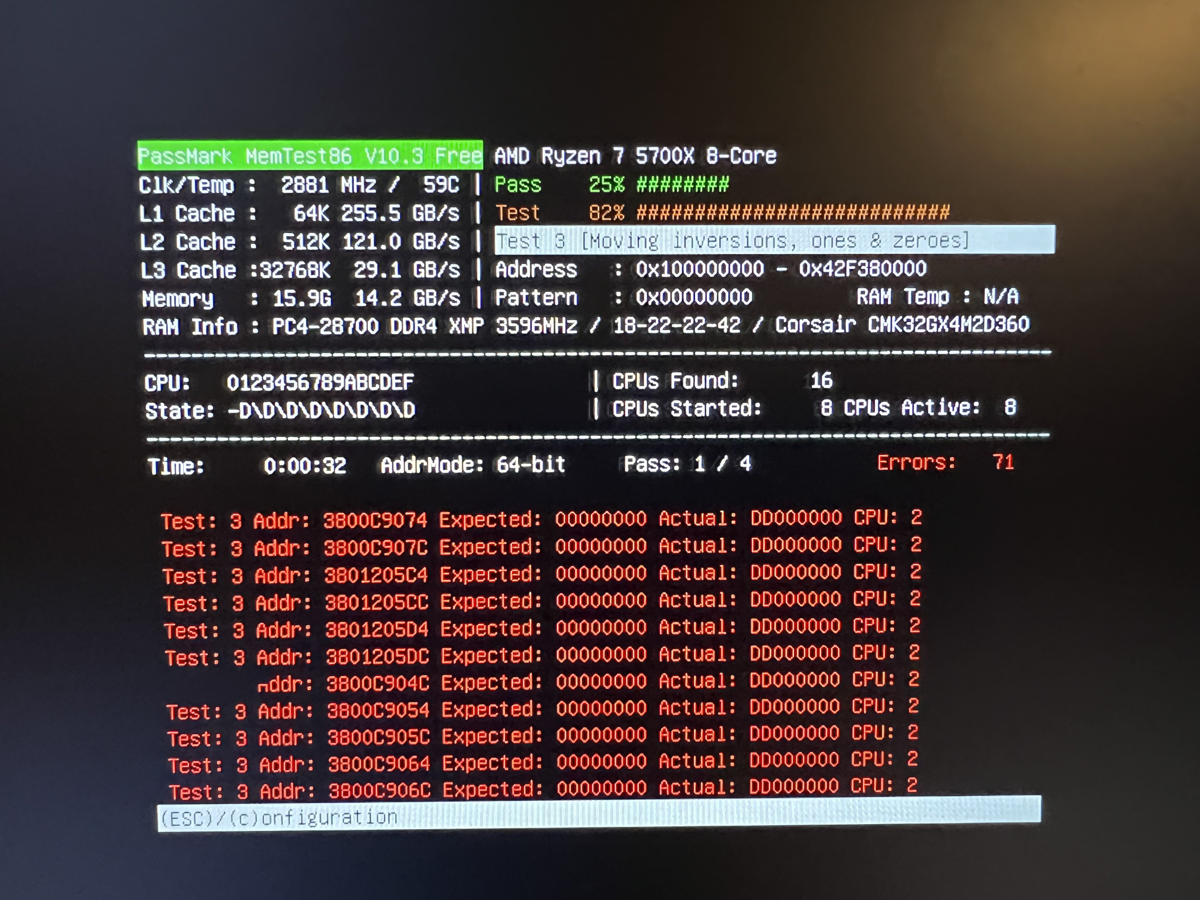

Hallo zusammen, seit einigen Wochen fing mein PC abzustürzen, BSOD oder hängt sich nur auf. Zuerst nur beim Zocken aber mittlerweile auch beim browsen oder fängt schon an zu stottern wenn ich nur eine USB einstecke. Nach dem der PC abgestürzt ist lässt er sich erst nach ein paar Vorgängen anmachen und davor leuchtet auf dem Mainboard Rotes Debung Licht bei der CPU.
Prime95 Test besteht er ohne Probleme, 2 Std.am Stück. Dann Furmark ohne Probleme, AMD GPU Stresstest ohne Probleme aber beim Memtest86 etliche Errors.. Habe einige Tage im Netz gesucht. In einigen Foren habe ich gelesen dass es evtl. TPM sei. Habe es ausgeschalten aber nichts hat es gebracht. In einigen anderen Foren hieß es AMD und W11 sind nicht die besten Freunde also ruderte ich zurück auf W10 aber das hat auch nichts gebracht. Sämtliche Treiber habe ich auch Upgedatet, weil es hieß Chipset Treiber evtl. Aber das hat auch nicht geholfen. Letztendlich habe ich auch das Bios vom Mainboard auf dem neuesten Stand aber das Problem verbleibt weiterhin. Habe noch 2 Fotos hier. Vielleicht kann mir jemand da helfen. Liegt es an der CPU oder RAM oder entwand drittem? Welche Komponente wäre zu ersetzen?
Die CPU wurde nie übertaktet da ich mich damit nicht auskenne. Lediglich wurde das XMP Profil geladen. Ansonsten lief alles Stock.
Wenn der Arbeitsspeicher etliche Fehler aufweist, wäre es ja eine Option, gerade bei den günstigen Preisen, einfach mal ein neues Kit zu bestellen oder wenigstens auszuleihen um zu prüfen, ob es wirklich die DIMMs sind…
Was anderes können wir dir auch nicht vorschlagen. Das beschriebene Fehlerbild inklusive fehlerhaften Memtest deutet auf den RAM hin. Könnte u.U. aber auch der RAM-Controller in der CPU sein. Da hilft aber nur Ausschlussprinzip.
Reaktionen: Zesiro und SSD960
Stell den RAM mal runter auf 3466MHz oder 3200MHz und teste erneut. Wenn immer noch Fehler kommen, dann kannst du dein RAM reklamieren.
Reaktionen: rg88, Azghul0815, Zesiro und eine weitere Person
Cmos resetten, defaults laden und schauen
Reaktionen: Zesiro
Arbeitsspeicher runtertakten. Welchen Hexcode hat die eigentlich Bluescreenmeldung?
Reaktionen: Zesiro
Hallo zusammen, vielen vielen Dank für die schnellen Antworten. Ich habe den RAM auf 3400 runter und bei beiden Sticks Memtest86 laufen lassen aber die Errors kamen ohne Ende. Jetzt habe ich den ersten auf 3200 und der Test läuft aktuell noch ohne Probleme und ohne einen einzigen Error. Also heißt es also neuen RAM kaufen? Den Hexcode konnte ich leider nie richtig rauslesen oder QR Code scannen da da Bild 3fach verzerrt war. Hauptsache ich komme dem Fehler näher. Das ist ja zum verzweifeln gewesen.
Nein, wenn er bei 3200 tatsächlich rundläuft, dann lass ich einfach bei 3200 laufen.
Das spricht dann eher im Zweifel dafür, dass der RAM-Controller in der CPU den höheren RAM-Takt nicht mag. Das ist kein Mangel, weil laut Spezifikationen alles über 3200 ohnehin nur OC ist.
Reaktionen: Zesiro, alan_Shore und NameHere
Nö brauchst keinen neuen RAM. Lass den einfach mit 3200 laufen. Der Unterschied zu 3600 merkst du nicht.
Reaktionen: Zesiro
Alles klar, dann muss ich mir ja so zu sagen keine Sorgen machen. Ich lasse den Test noch bei beiden Sticks zu Ende laufen ansonsten würde ich mich nochmals melden. Leute, 1000 Dank noch einmal!!! Wer hätte gedacht dass das Runtertakten vom RAM die Lösung ist! 👏🏻👏🏻👏🏻
