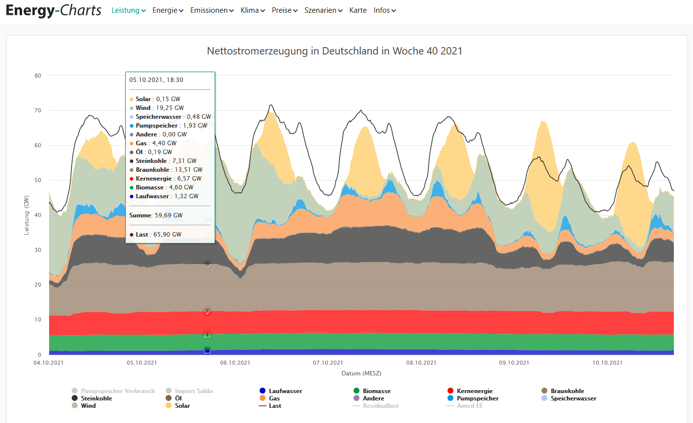

co-pilot schrieb:
Es sollte aber natürlich noch dazu erwähnt werden, im Oktober 21, selbst in der dunkelsten und windärmsten Zeit noch 13-14 GW an Kohleverstromung möglich gewesen wären, ebenso hätten noch 20 GW an Stromerzeugen per Gas stattfinden können. Öl mit ca. 4 GW an Reserven wären auch noch zur Verfügung gestanden. Wahrscheinlich war es aber preisgünstiger und technisch möglich in dem Moment den Strom zu impotieren.(...)

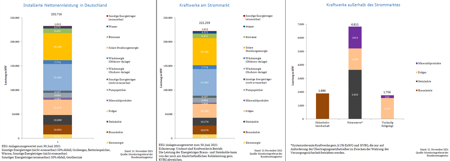

Das ist die aktuelle Übersicht...
wobei 4 GW Kernernergie am 31.12.21 weggefallen ist.
Bei der installierten Nettonennleistung ist zu beachten, dass Wind und PV keine gesicherte Erzeugungsleistung zur Verfügung stellen (wie bereits oben am 07.10.21 dargelegt).
Sieht man sich den Bestand an und berücksichtigt die geplanten Abschaltungen weiterer Kraftwerke, erkennt man sehr schnell wie das System auf Kante genäht ist und ohne Stromimporte bei Engpässen nicht auskommt.
Aus der Perspektive Verfügbarkeit und Versorgungssicherheit ist das in meinen Augen eine Abschaltgeisterbahnfahrt.

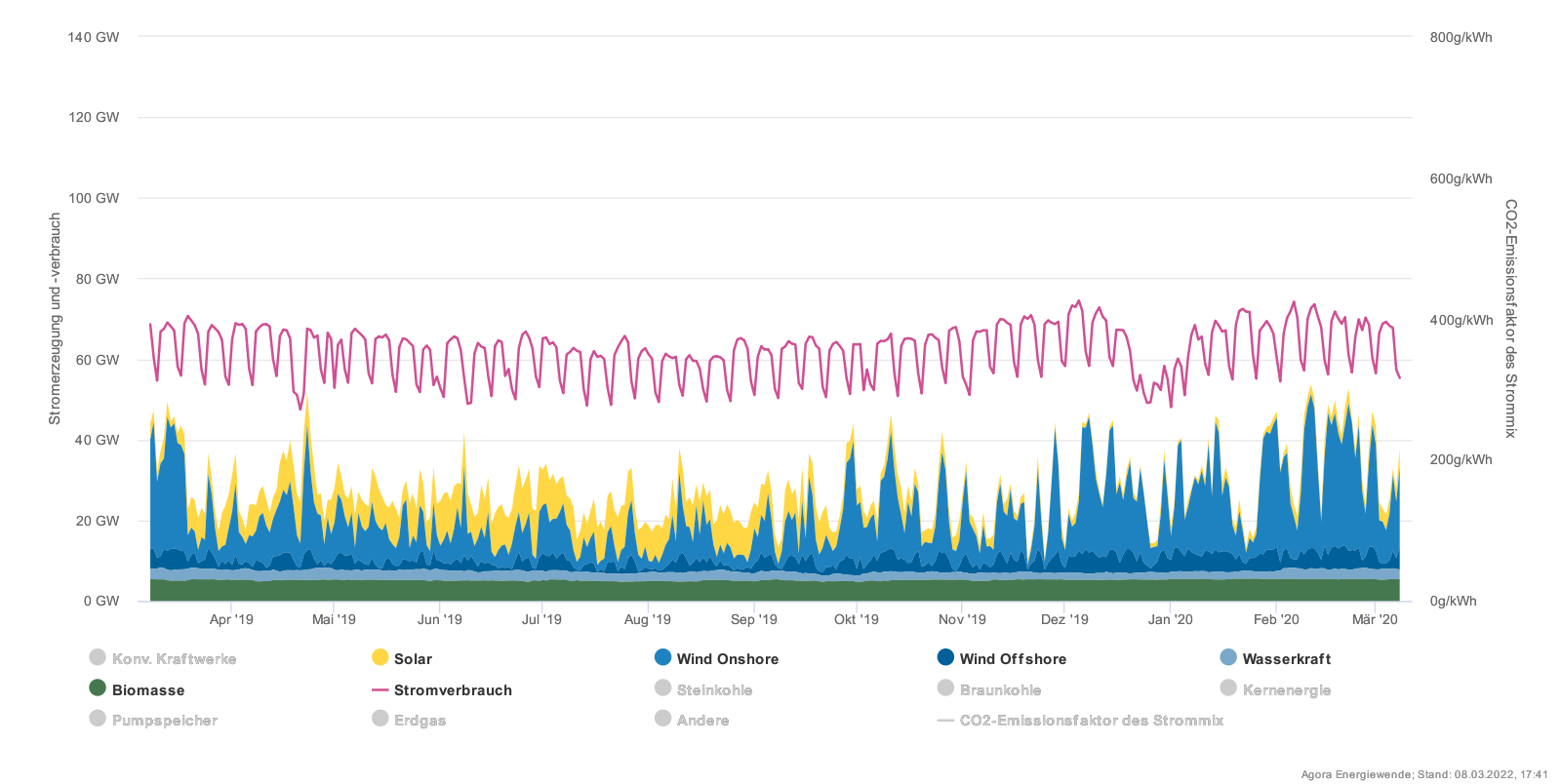

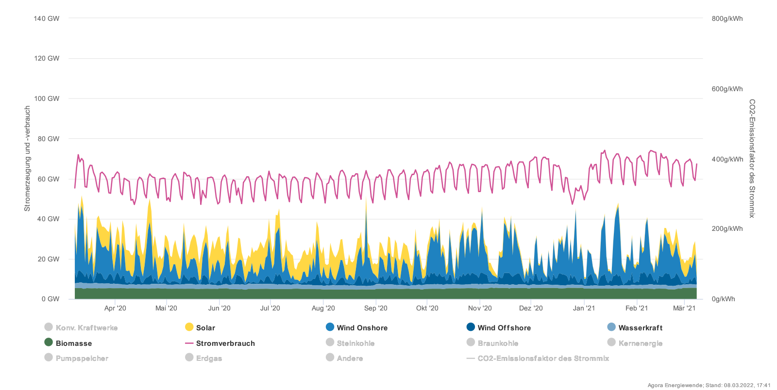

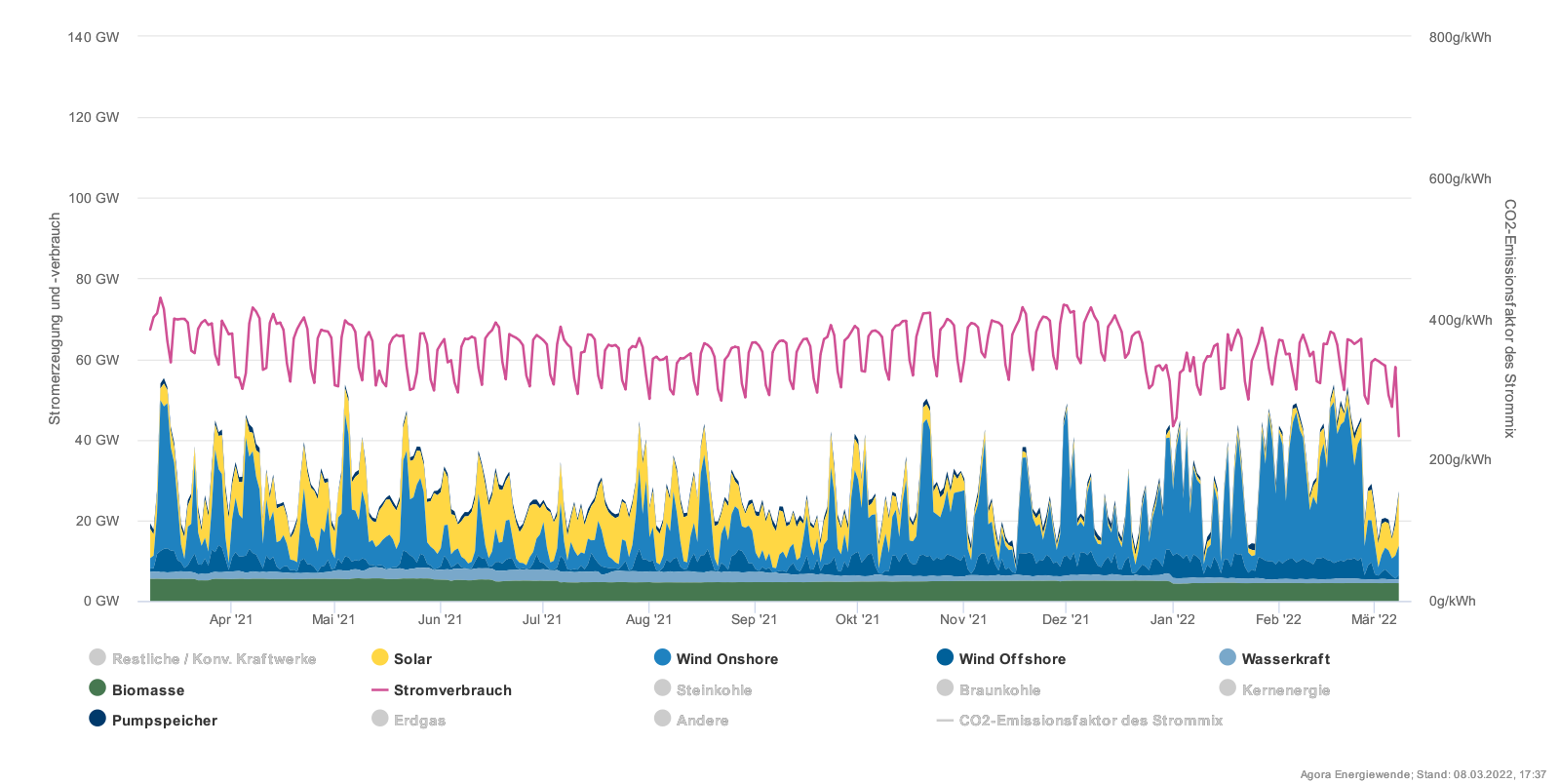

Das bringt natürlich eh wenig - mit Pumpspeichern könnte man im Winter vielleicht 1x eine grössere Lücke ausgleichen, aber man wird danach im Winter oft kaum mehr die Möglichkeit haben, die wieder halbwegs zeitnah zu füllen, falls es ein paar Tage oder Wochen nochmal eine kleine Flaute gibt - so viel Überschuss wird es - vor allem mit der Umstellung auf Wärmepumpe und E-Autos - mit EE nicht geben.
fgordon schrieb:
Im Schnitt wird Deutschland November Dezember, Januar im Dunklen hocken und im Schnitt Juni, Juli, August viel viel mehr Strom haben als man braucht - gleicht sich im Jahresdurchschnitt aus xD

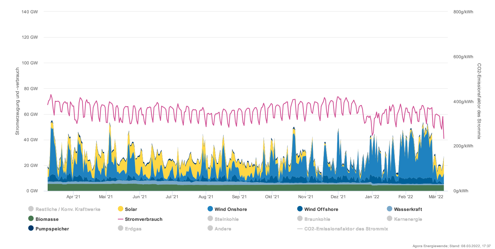

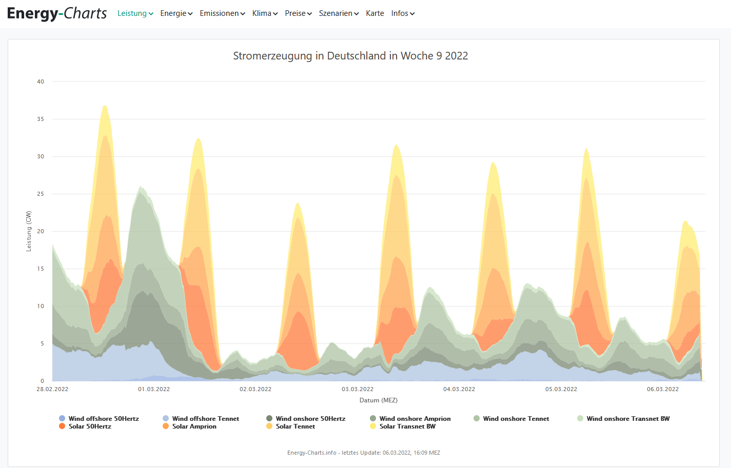

Sollte das eintreten, müssen wir mehr WKAs installieren:
fgordon schrieb:
(...)Für mich macht es - wie bei jedem anderen PV Besitzer - bei meiner PV Anlage auch keinen Unterschied wenn ich im Sommer Überschuss einspeise ob jemand "meinen" Strom brauchen kann oder ob man den "wegwerfen" muss - ich bekomme das gleiche bezahlt und das ist einfach ein Problem xD
Es ist doch offensichtlich, dass so ein System auf Dauer nicht funktionieren kann. Aber wie sollen PV-Anlagenbetreiber ohne Subventionen dauerhaft(!) dazu gebracht werden die PV-Anlage + Speicher zu betreiben? Das heißt ist etwas kaputt, muss es repariert werden, hat etwas seine Nutzungsdauer erreicht, muss es erneuert werden. Ansonsten sind mit der Zeit immer mehr Phantom-PV-Anlagen auf den Dächern, die keinen Strom mehr erzeugen und Speicher im Keller, die keinen Strom mehr speichern.
Mit Fördergeldern eine neue Anlage zu errichten ist das eine, die Anlage dauerhaft ohne Fördergelder zu betreiben das andere. D. h. es wird auf eine gesetzliche Verpflichtung zur Errichtung einer PV-Anlage + Speicher, sowie ihren dauerhaften Betrieb hinauslaufen müssen. Zur Finanzierung des Backupsystems für Dunkeflaute und Schwarzstart wird es zu einem anteiligen Leistungspreis beim Strombezug kommen müssen. D. h. der höchste Viertelstundenwert im Laufe des Jahres wird eine wesentliche Komponente des Netzentgeltes darstellen. Das ist auch sinnvoll, weil das Backupsystem dafür ausgelegt werden muss.

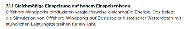

"Die hier simulierten Offshore-Windparks kommen im Mittel auf deutlich über 8700 Betriebsstunden jährlich; das entspricht einer Stromproduktion an rund 363 Tagen im Jahr. So wird fast über das ganze Jahr hindurch Energie bereitgestellt."
Quelle (Ab Seite 35): Fraunhofer-Institut für Windenergie und Energiesystemtechnik - Energiewirtschaftliche Bedeutung der Offshore-Windenergie für die Energiewende

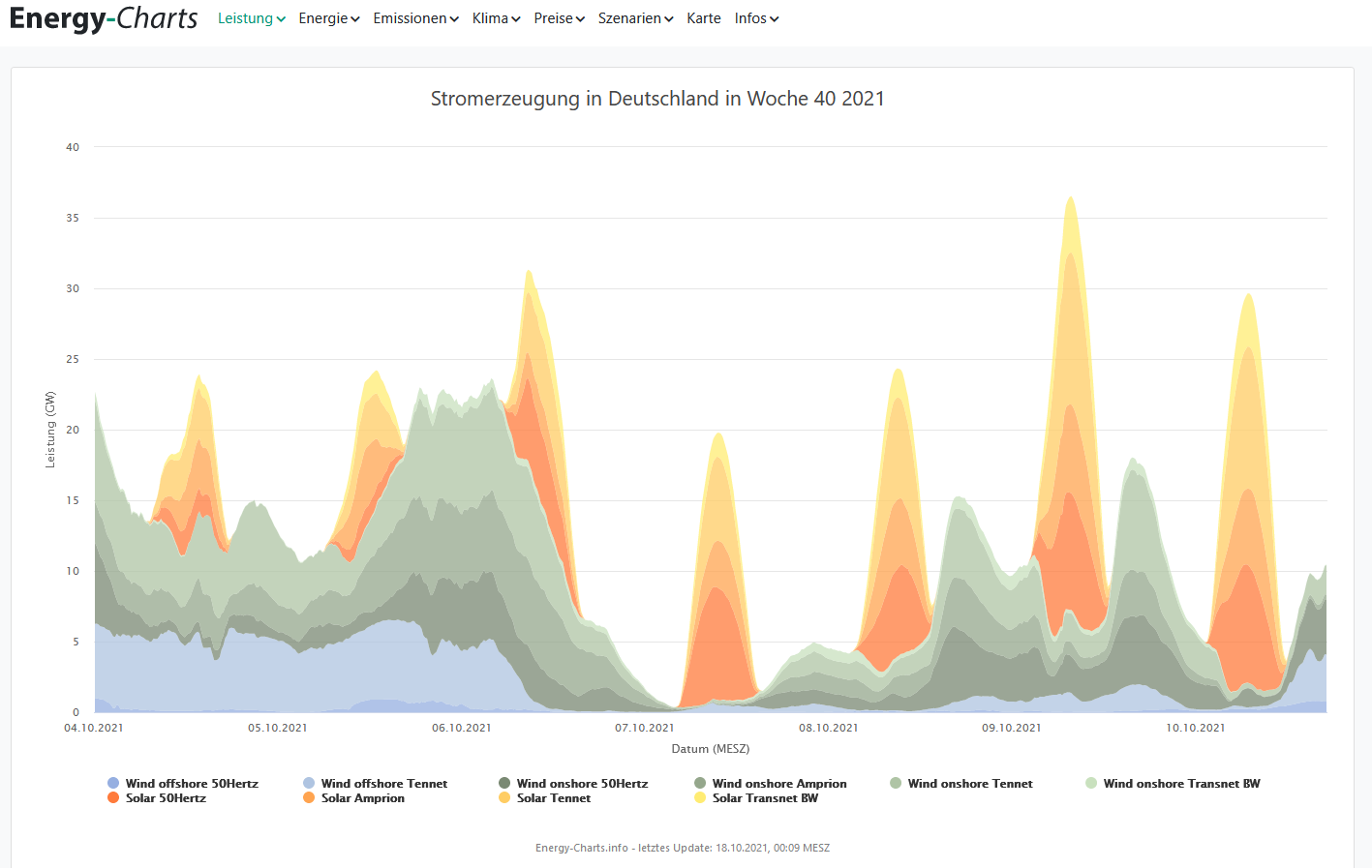

Aus dem link...
Die Studie ist aus dem Jahr 2017, die Realität hat die darin enthaltene Simulation m. E. mittlerweile widerlegt.
Hier die Erzeugungsprofile der KW41 2021...
Am 07.10.21 lag die Erzeugungsleistung der Windenergie über den halben Tag unter 1 GW, in den Morgenstunden fiel sie sogar auf unter 400 MW. Wäre es zusätzlich noch bewölkt gewesen, dann hätte auch die PV nichts mehr beigesteuert.
Das ist anhand realer Erzeugungsprofilen der Beleg dafür, dass PV und Wind keine gesicherte Leistung zur Verfügung stellen. Die derzeit als Backupsystem geplanten Gaskraftwerke hat die reale Weltpolitik (die es neben dem Klimwandel auch noch gibt) den Boden unter den Füßen weggerissen. Allein für den vorzeitigen Kohleausstieg in 2030 wären zusätzliche 23 GW an Gaskraftwerkskapazität notwendig.
