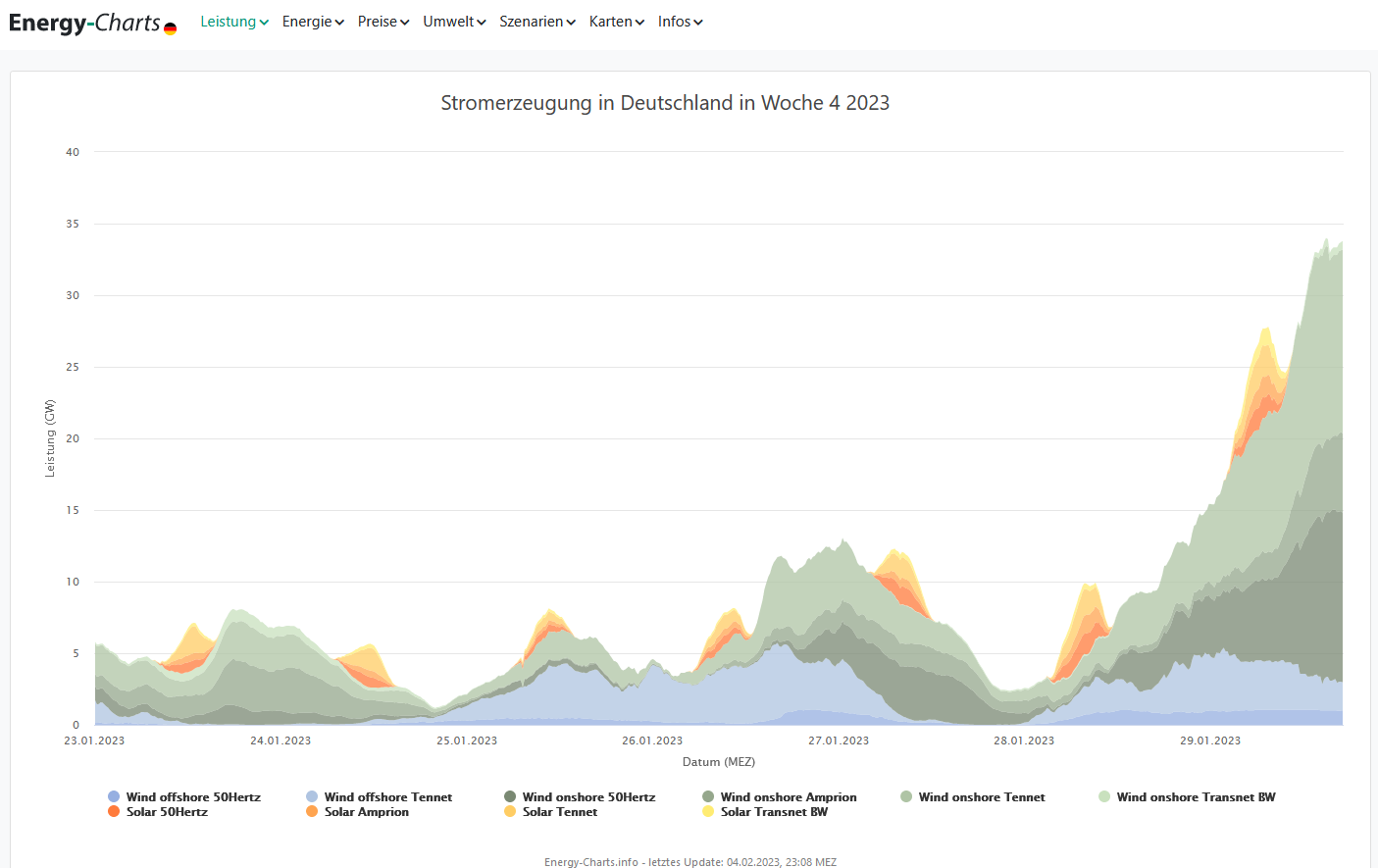

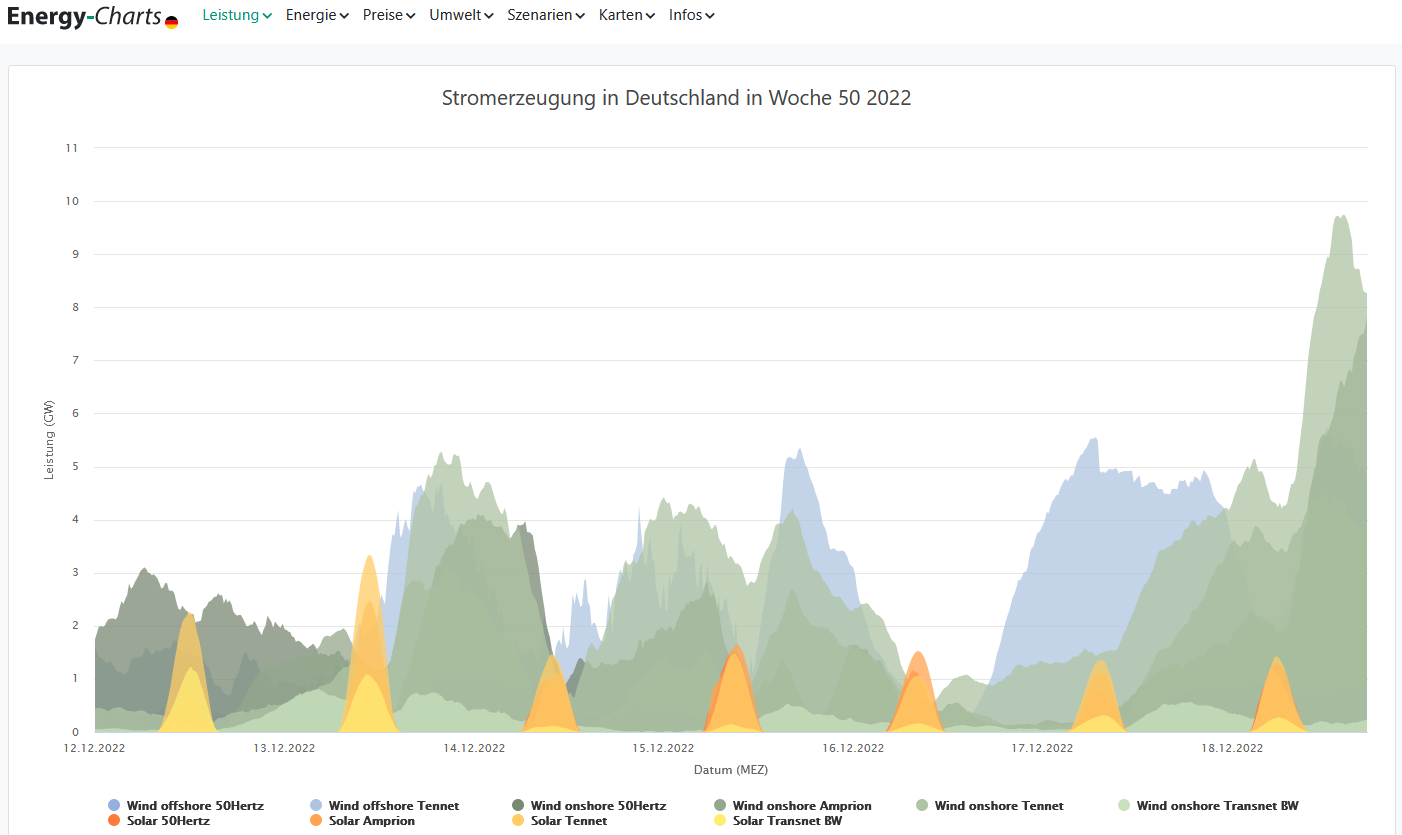

Ich weiß nicht wie Du für Dezember auf 32 % kommst...
16.12.22 15:15: EE-Erzeugung 2,26 GW, Last zum selben Zeitpunkt 72,5 GW (Erzeugungs-Anteil EE ca. 3,1 %)
Oder...
24.01.23 21:45h: EE-Erzeugung 1,18 GW, Last zum selben Zeitpunkt 61,3 GW (Erzeugungs-Anteil EE ca. 1,9 %)
