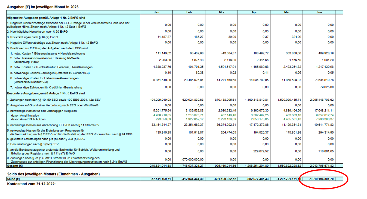

Saldo EEG-Konto für Jun23: -1,6 Milliarden €
link

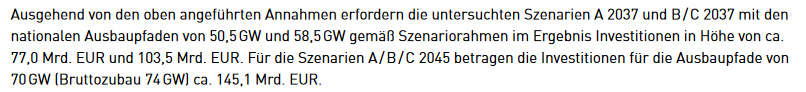

Nach dem aktuellen von der BNetzA genehmigten Szenariorahmen des Netzentwicklungsplan 2037/45 wird Deutschland im hohen Maße von Stromimporten abhängig sein und nicht mehr über die Fähigkeit verfügen, sich mit eigener gesicherter Leistung selbst zu versorgen. Strategsicher geht ein Aspekt gar nicht.
Das wird zu unvermeidlichen Abhängigkeiten führen. Das kann zu gewissen Vorteilen bei Verhandlungen zu eigentlich anderen Themen führen oder zu ernsthaften Drohungen, wenn sich die Beziehungen innerhalb der EU bverschlechtern oder die EU in Teile zerbricht. Der eigene Handlungsrahmen ist dann unweigerlich eingeschränkt.
Wenn es drauf ankommt, zählt immer(!) nur die Verfügbarkeit bzw. Durchsetzungsfähigkeit.

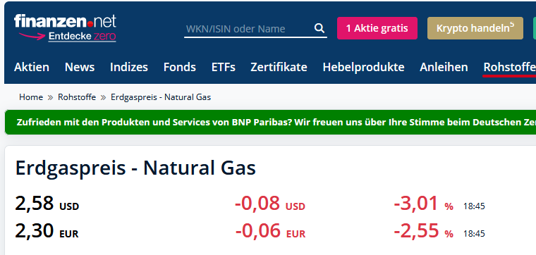

Der Strom aus Kleinanlagen ist teurer und nur "günstiger", weil es einen politischen CO2-Preisaufschlag gibt.
Der Marktpreis für Erdgas liegt derzeit bei ca. 7,84 € pro MWh (entspricht ca. 0,784 Cent pro kWh!)...
link (Preis gilt für eine Million British Termal Unit, entspricht ca. 0,293 MWh)

Dieser von der BNetzA genehmigte Szenariorahmen bildet die Grundlage für den nationalen Netzentwicklungsplan, auf dem u. a. die Regionalszenarien aufsetzen und nachdem sich die Netzausbaupläne und Kraftwerkskapazitäten richten. Siehe NEP23.
Das ist kein belangloses Szenario in einer von vielen belanglosen Schönwetterstudien, es ist die Richtschnur für grundlegende politische und unternehmerische Entscheidungen, die das dogmatische 1,5°-Ziel ohne Rücksicht auf Verluste umsetzen soll. Man könnte es auch als Regiebuch des Agora/Graichen-Putschplans der deutschen Energieversorgung sehen. Das ist gemeint, wenn Herr Habeck sagt "Wir haben einen Plan."

Danke an sw987 für den link zum derzeitigen Planungsstand Netzentwicklungsplan Strom 2037/45 der 4 großen deutschen Netzbetreiber. Ich zitiere daraus (Seite 243) wie folgt:
8.3 Versorgungssicherheit
Viele Menschen haben die Gelegenheit der NEP-Konsultation dazu genutzt, ihre Zweifel daran auszudrücken, dass die Versorgungssicherheit in Deutschland ohne konventionelle Energieträger gewährleistet werden kann. Der NEP behandelt zwar nicht das Thema der Versorgungssicherheit, aber er entwickelt den Plan für ein Übertragungsnetz, das sicher betrieben werden kann.
Der NEP berücksichtigt in seiner Planung Potenziale bei der Effizienzsteigerung und bei der Flexibilisierung der
Erzeugungs- und Verbraucherseite. Zudem bieten Power-to-Gas (PtG)-Anlagen die Möglichkeit, überschüssige Wind oder Solarenergie in Form von Wasserstoff zu speichern. Ein weiterer wichtiger Baustein sind Batteriespeicher. Diese nicht vollständige Aufzählung zeigt, dass eine Kombination verschiedener Strategien konventionelle Energieträger künftig ersetzen kann.
In manchen Stellungnahmen ist zu lesen, dass sich eine weitestgehende Unabhängigkeit vom Ausland gewünscht wird. Sinnvoll für ein klimaneutrales Energiesystem, dass auf Erneuerbare setzt, ist aber eine großräumige Vernetzung.
Beispielsweise macht die Integration der großen Wasserkraftwerke in Österreich und Norwegen über HGÜ-Leitungen ins deutsche Stromnetz weniger abhängig vom Wetter.
Transite durch Deutschland treten in nahezu allen Stunden des Jahres auf, sind in Relation zur gesamten Transportaufgabe aber gering. Die Vielzahl der Energieaustausche durch Deutschland ist eine Folge des voranschreitenden
EU-Binnenmarktes mit größeren Handelskapazitäten zwischen den Marktgebieten. Auch die zentrale Lage des
deutschen Marktgebietes im europäischen Verbund spielt eine Rolle. Deutschland profitiert von beidem: dem
wachsenden EU-Binnenmarkt und der zentralen Lage.
Zitatende
Die privaten Netzbetreiber sehen das also ähnlich/gleich wie die aktuelle Bundesregierung und auch viele Mitdiskutanten hier im Thread.
Der verlinkte Netzentwicklungsplan ist es wert, hier weiter diskutiert zu werden.
Dazu muss man ihn aber erst einmal durcharbeiten. Bei rd. 250 Seiten kein schnelles Unterfangen.
