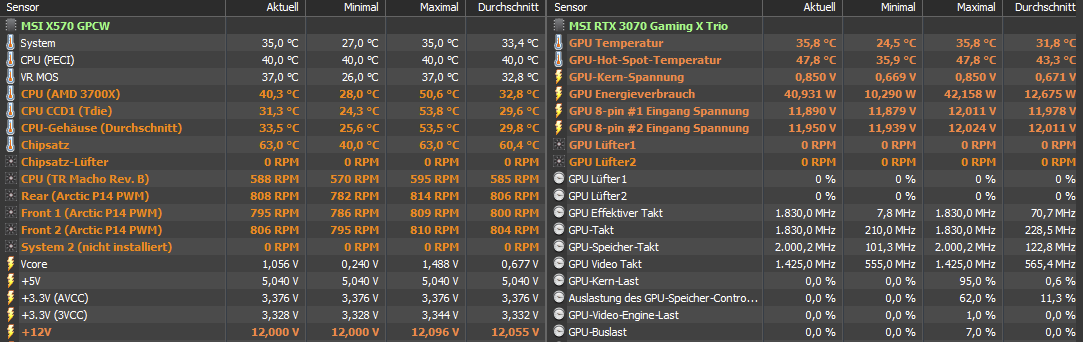

Du könntest einmal HWiNFO64 installieren und die Messungen protokollieren. Bis zum Absturz sollten eigentlich Daten in die Textdatei geschrieben werden. Nach dem Absturz könnte man sich die Werte einmal anschauen, ob bspw. die 12V-Versorgung des Netzteils stabil bleibt oder ein Temperaturwert durch die Decke geht.

Muss nicht aber kann. In HWiNFO könnte man aber mal einen Blick auf die Stromversorgung werfen, ob dort irgendwas außerhalb der Toleranzen läuft.
Bspw. die 12V-Anschlüsse, evtl. auch die 5V-Versorgung.
