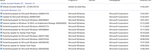

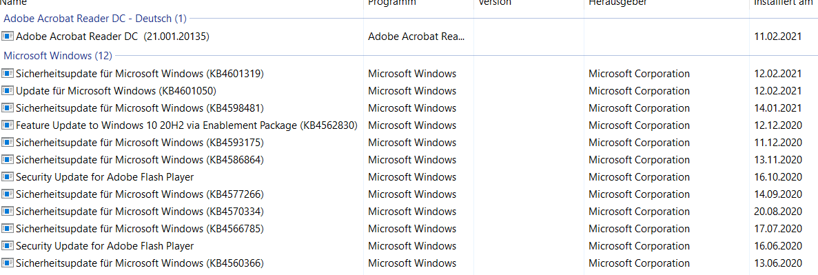

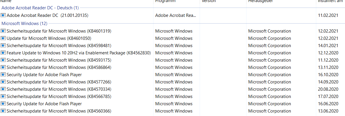

Das einzige, was in den letzten 2 Wochen am System verändert wurde waren Grafiktreiber, Software Installation (Citavi 6) und Windows Updates. Da ich schon versucht habe die letzten Updates zu deinstallieren und dies keine Verbesserung gebracht hat kann man diese wohl auch als Fehlerquelle ausschließen.
Übersicht über die installierten Updates:
Wie gesagt, das Problem besteht seit ca. 2 Wochen und ich bin langsam mit meinem Latein am Ende.
