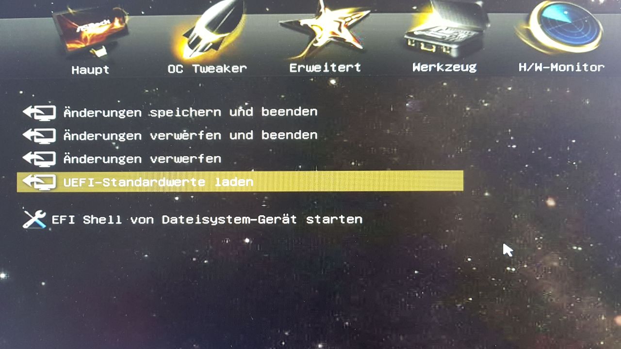

Ich habe auch gelesen man soll den BIOS resetten?

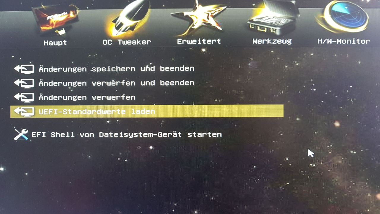

Ich hab nun das UEFI auf Standardwerte zurückgesetzt.. denn gerade kam wieder ein Blackscreen. So richtig?

"UEFI Defaults" laden und das "GEN2" setzen und beim Beenden des BIOS speichern. Dann abwarten bzw. weitertesten.
