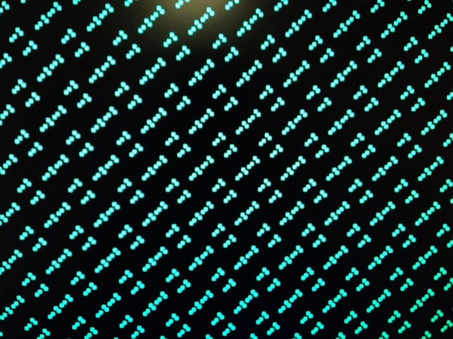

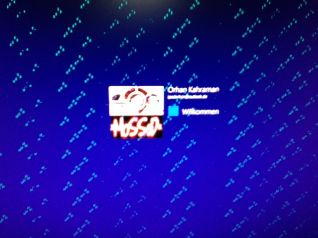

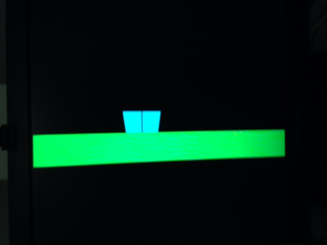

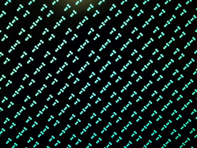

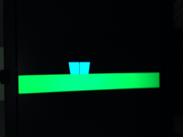

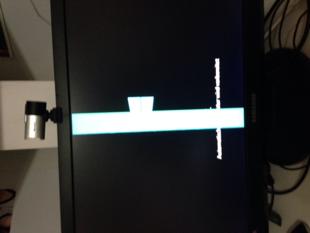

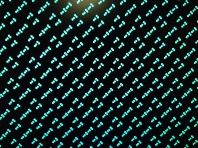

Hi, meine XFX Radeon R9 290 Core Edition 4096MB GDDR5 - ist am Freitag angekommen.
Heute beim BF4 spielen habe ich Blackscreen gehabt, danach ging nichts mehr.
XFX Radeon R9 290 Core Edition 4096MB GDDR5 - Defekt nach Blackscreen
Werde Sie morgen wieder zurückschicken, bin echt traurig :(

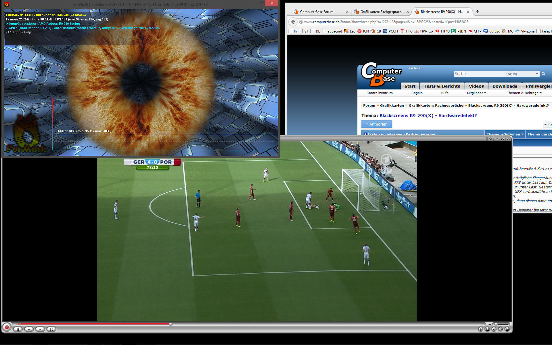

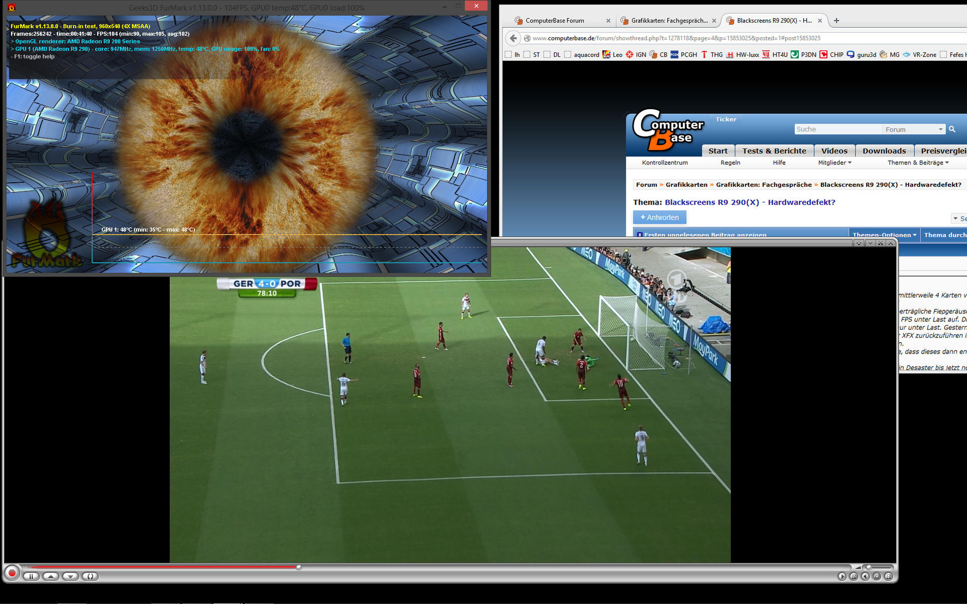

Ich habe mir am Ende letzter Woche eine gebrauchte Gigabyte R9 290 im Referenzdesign mit dem erwähnten Speicher besorgt. (einfach bei ebay zu finden) Die Karte lief wie in den Tests bei offenem Gehäuse im Furmark-Test innerhalb von Sekunden Richtung 95°C nebst Runtertakten. Finger verbrennen war durchaus drin. Da ich die Karte nur getestet habe, erstmal kein Problem. In diesem Moment läuft Furmark BurnIn und die Karte läuft seit 5 Minuten auf 45° mit stock-Takt. Natürlich unter Wasser. Was ich erwähnen möchte ist, dass der AMD-Kühler einfach ein ganz böser Fail ist. Die WLP war steinhart, die Pads auf dem Speicher viel zu weich, die Pads auf den Phasen-Wandlern waren am Zerbröseln und die Hälfte hing am Plastik den Covers, war also überhaupt nicht auf den Bauteilen... Dass die Karte überhaupt so lange bei den Vorbesitzern lief, ist eigentlich ein Zeichen dafür wie hart die R9 290(x) im Nehmen ist. Kann nur jedem empfehlen mindestens die WLP und die Pads zu tauschen bzw. gleich dort zu kaufen, wo das Abnehmen des Kühlers kein Garantieverlust ist. Gerade 47°C ... :D Der Stromverbrauch im Vergleich zur vorherigen HD5870 ist unter aller Kanone aber vor Nvidia 780 oder TI habe da nur noch mehr Angst, wegen schlechter Erfahrung in der Vergangenheit. Die AMD-Karten haben alle bis auf eine MMX-Karte sehr selten gezickt. Bluescreens, Speicherfehler und schlechte Übertaktung waren bei Nvidia dagegen eher Standard. Ich weiß, dass man das nicht pauschalisieren kann und habe schon viele Nvidia- und ATI-Karten besessen. ATI schneidet unterm Strich nach meiner Erfahrung besser ab, was Langlebigkeit, Leistungsreserve, Treiberpolitik und Haltbarkeit angeht. Ist nun mal so. ;) ... also vll. mal den Kühler checken. WLP tauschen ist bei mir ein normaler Vorgang und hat immer Wirkung gezeigt. Immer noch 47°C... edit: eingependelt bei 48°C. ohne hohe CPU-Last versteht sich und der Langzeittest kommt noch, ist aber eh tagelang auf 100% gelaufen bevor sie bei ebay aufschlug.
LG
