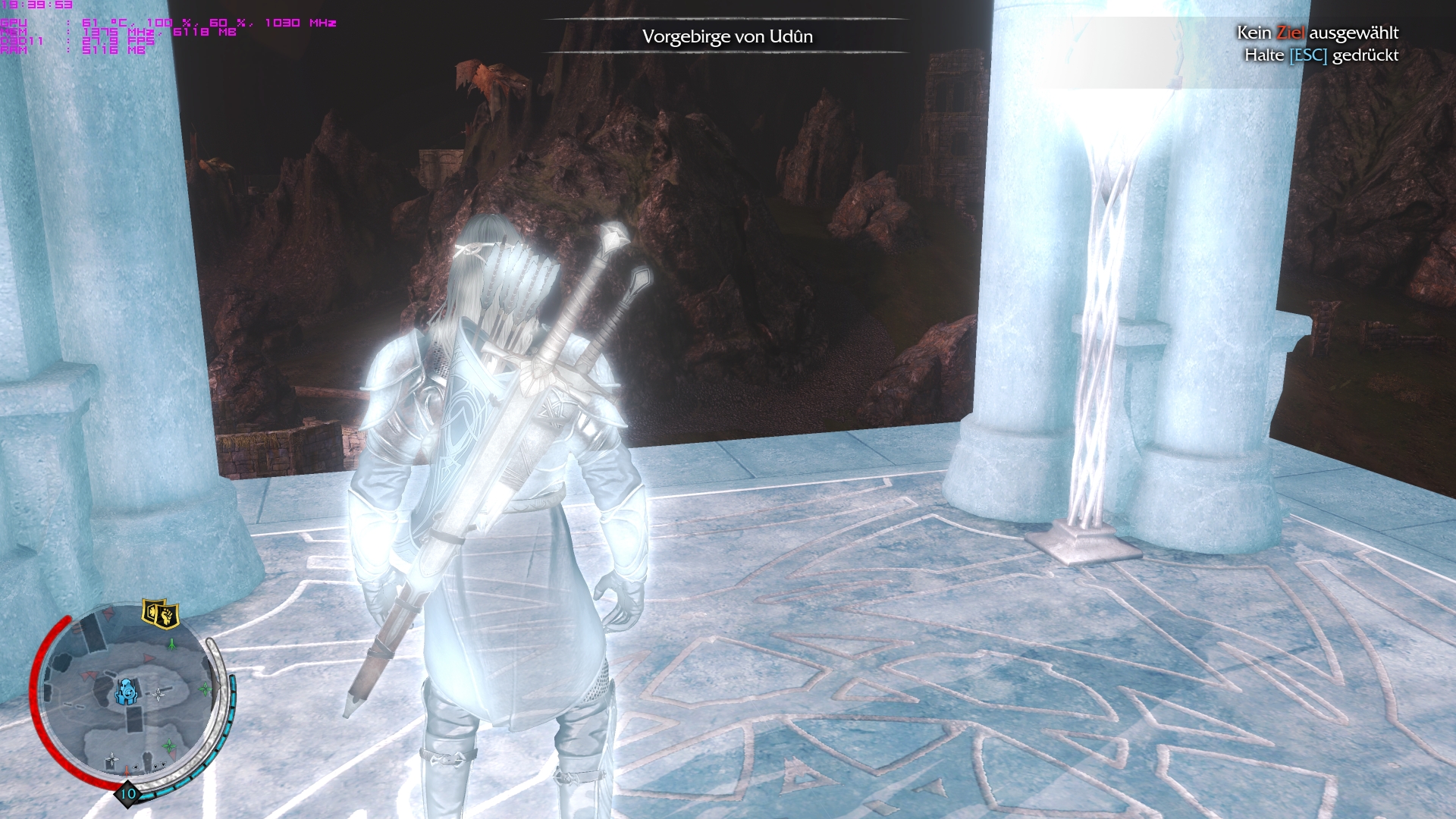

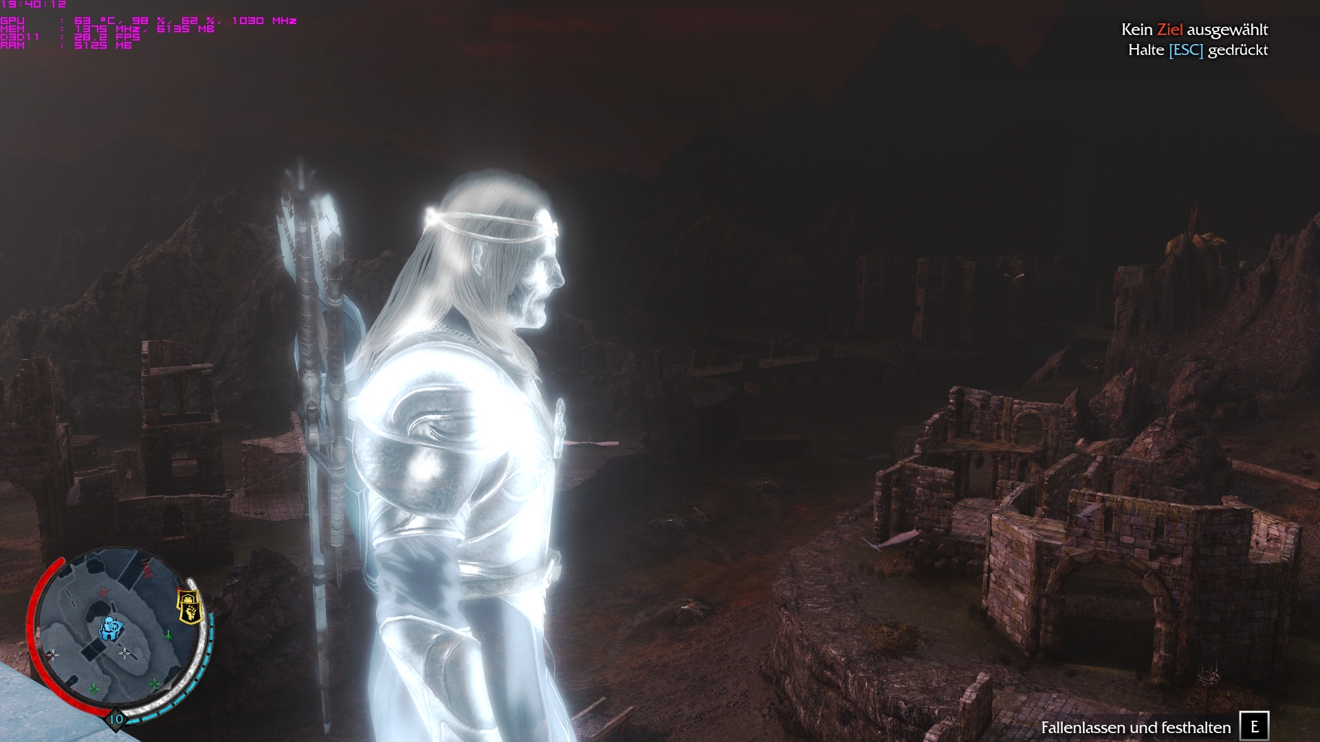

Schade, mein Afterburner zeigt mir das noch nicht korrekt an.
Gpu-Z noch weniger.
Komischerweise komme ich auch mit Shadow of Mordor @4k Ultra nicht an 4GB ran
und bei Evolve @1800p nur knapp über 4,2GB.
Als wäre der Verbrauch gesunken.
Weiß der Teufel, waren nur kurze Tests. Dying Light habe ich gerade nicht auf der Platte, das war auch gut zum testen^^
Gpu-Z noch weniger.
