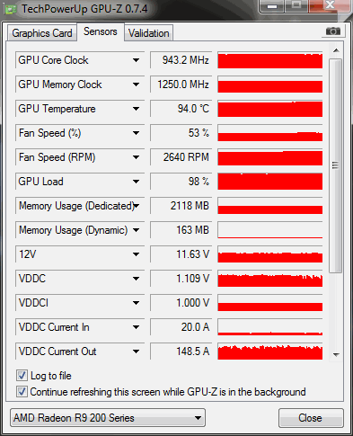

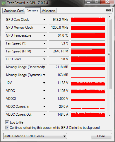

Hier mal ein Bild von GPU-Z unter Last durch SC Hangar Modul. Damit konnte ich noch keinen BS auslösen.
