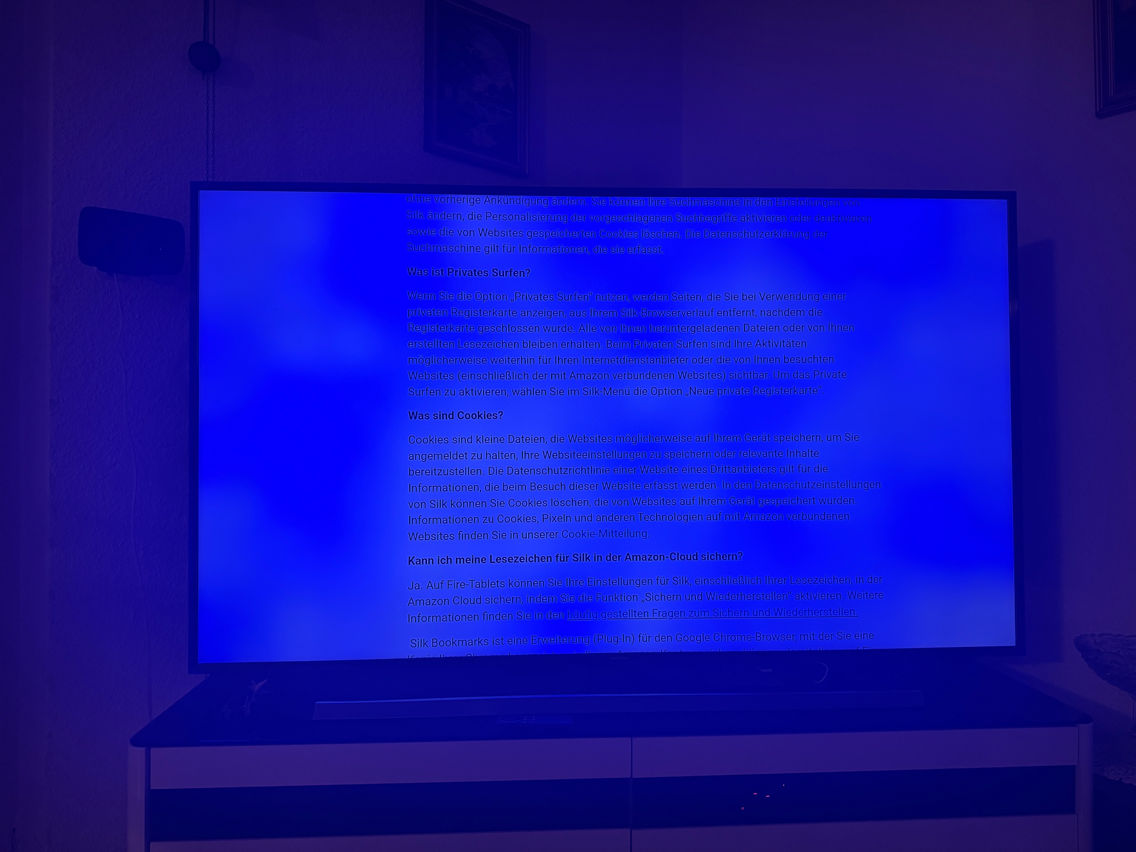

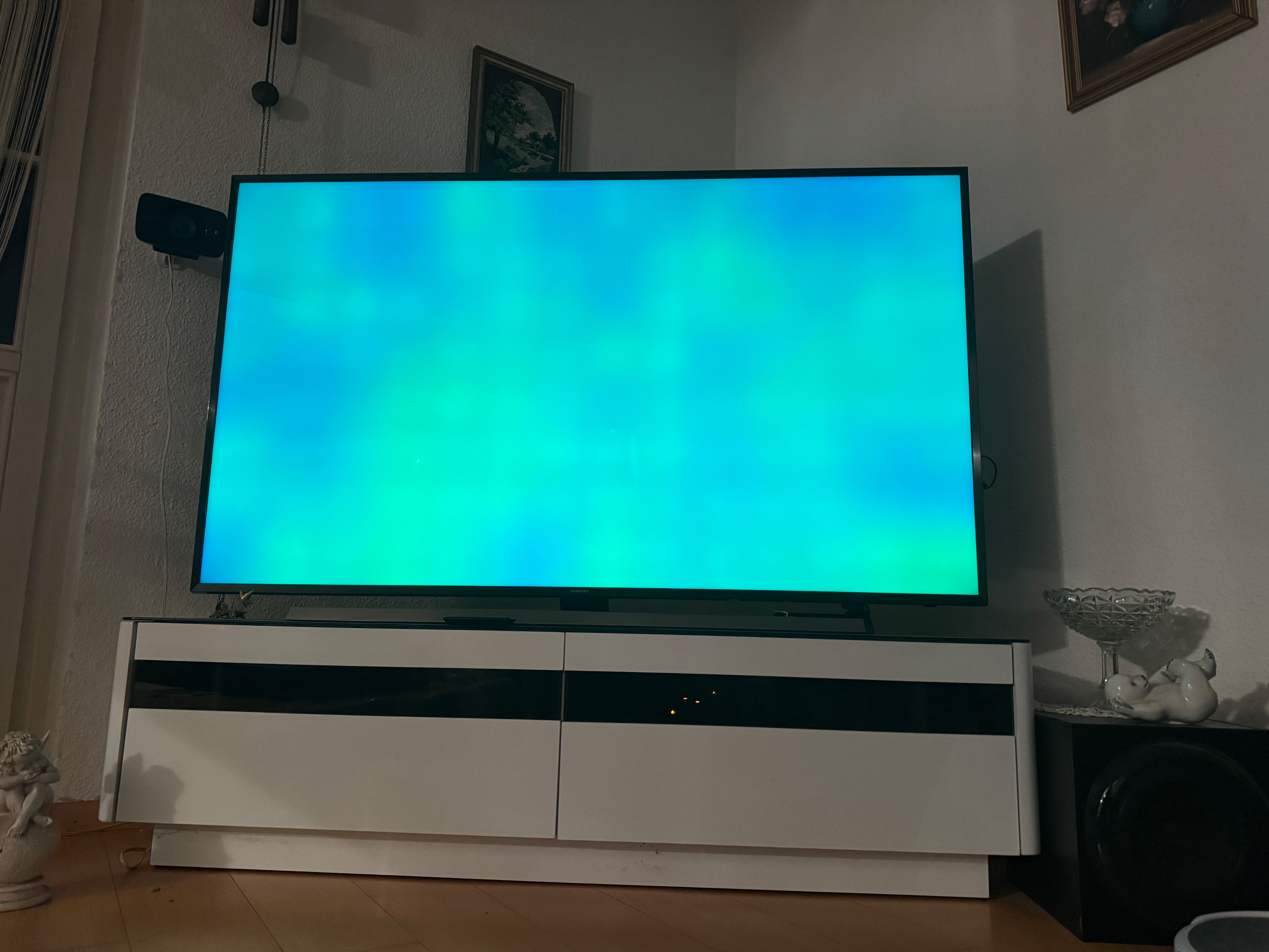

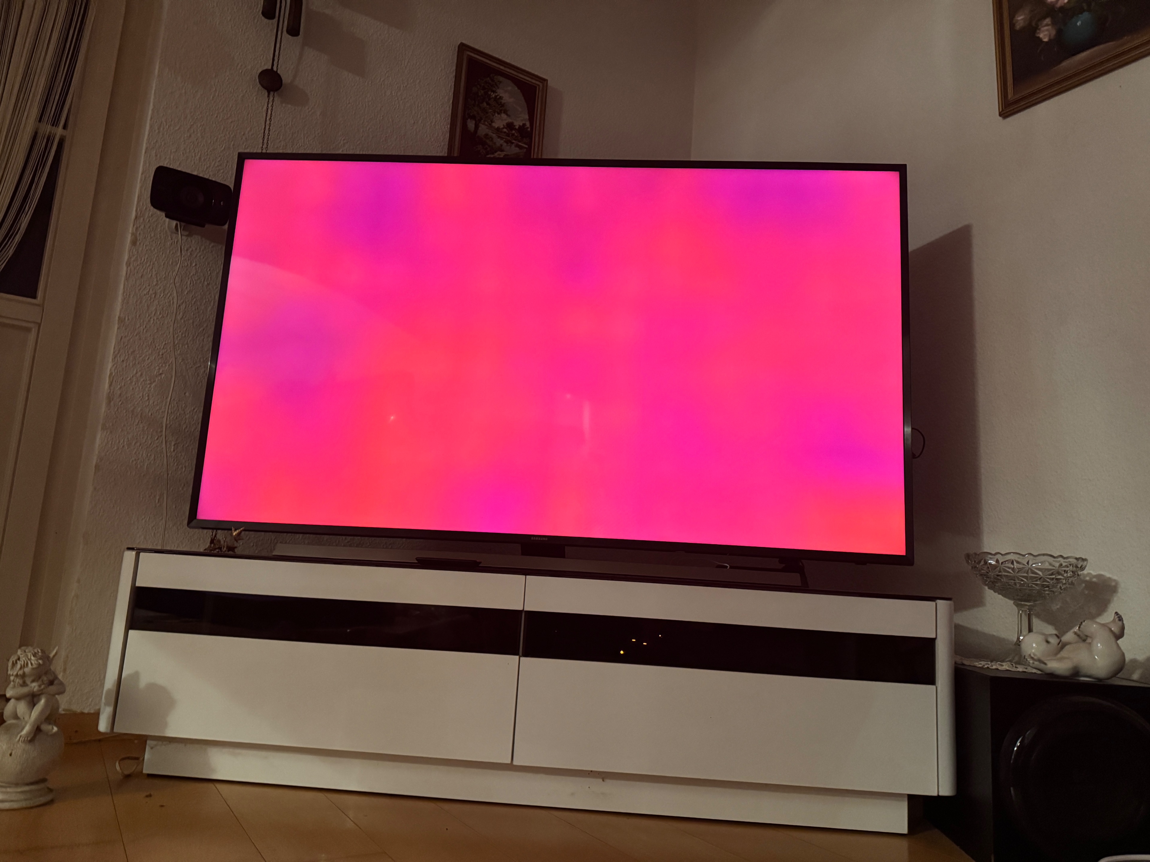

Weis einer ob man so einen Fehler bei einem tv reparieren kann?
Sollte einmal flächig rot und flächig grün sein.
Vorallem bei weisem Bild sieht man die blauen Flecken, aber das kann die Kamera nicht darstellen, ist dann viel zu blau.
Wie hier.
Ist ein Samsung UE65JU7090

Quatsch. Lässt sich reparieren, ist halt aufwendig.
Die LEDs der LED Hintergrundbeleuchtung haben nen knacks weg.
Die kann man nachkaufen und auswechseln, danach sieht er wieder wie neu aus

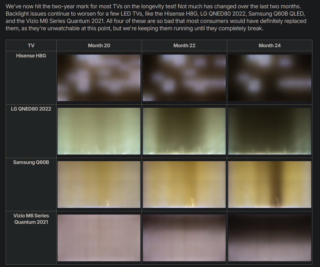

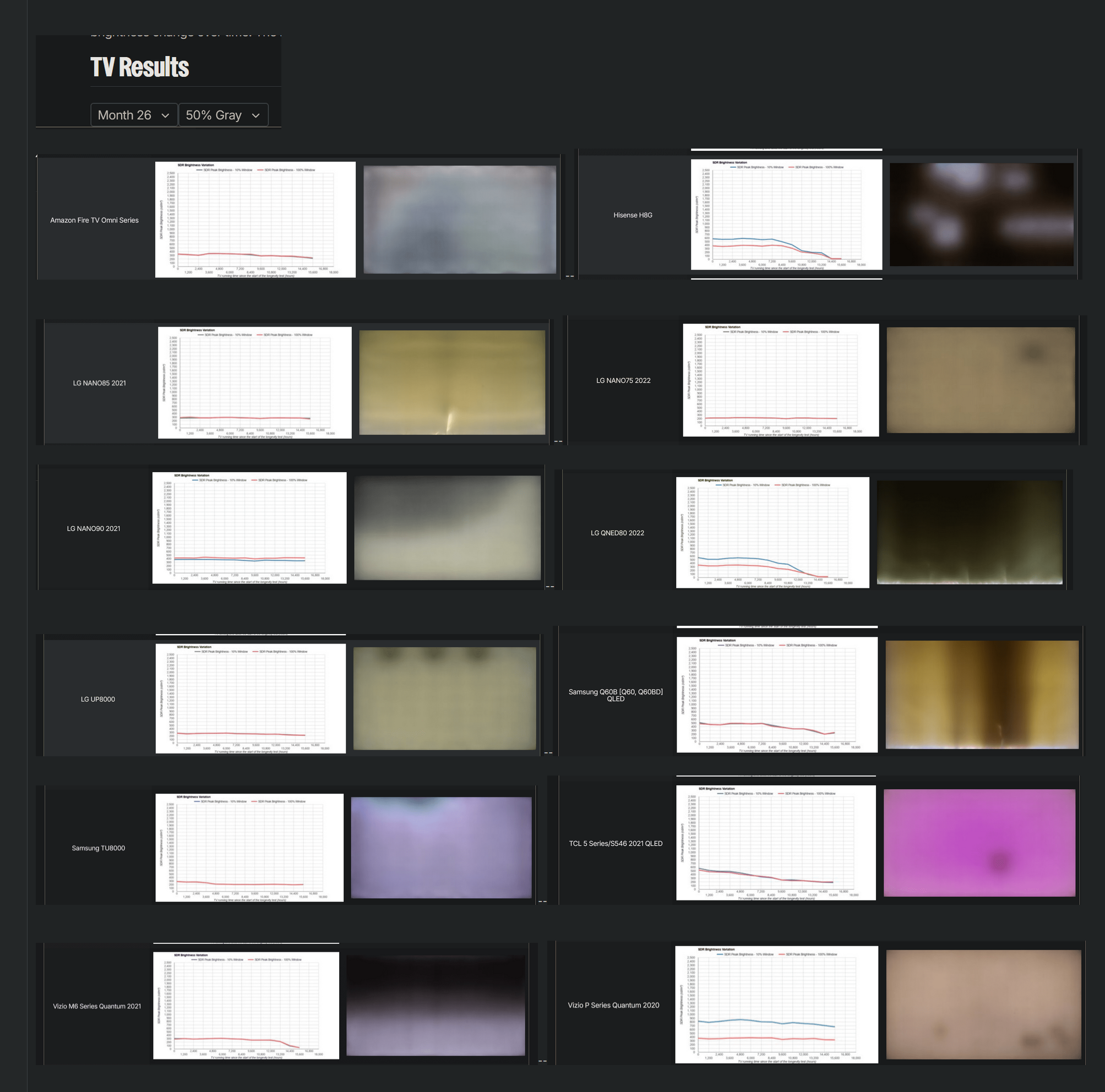

Nicht nur bei Samsungs :
RTINGS Extrem beschleunigter Haltbarkeits / Burn In Test
Läuft seit November 2022 - Sommer 2025
CNN Only
15 - 20 std Pro Tag
Im SDR Mode
bei 100 % SDR Helligkeit
Mit Pausen damit die OLEDs und QD-OLED auch die Refreshes machen können

wusste garnich das es sowas auch bei VA panels gibt, dachte hat nur OLED.
Hat bei den LCDs auch recht wenig mit dem Panel zu tun somdern mit dem Backlight
LED Stripes für dein Model und Größe sollte es bei zig Shops geben
sind das RGB LEDs? oder wie kommen da die blauen flecken zu stande auf weißem bild?
Alterung
Farb Filterfolien
Das Lichtsprektrum der abgenutzen LEDs verschiebt sich
also dann bringt ne neue Hintergrund Beleuchtung also nichts?
Die LED Stripes sind die Hintergrundbeleuchtung, die Stripes sind ausgelutscht bei dir, diese musst du tauschen
Schau dir einfach das Video hier an, da wird alles gezeigt
