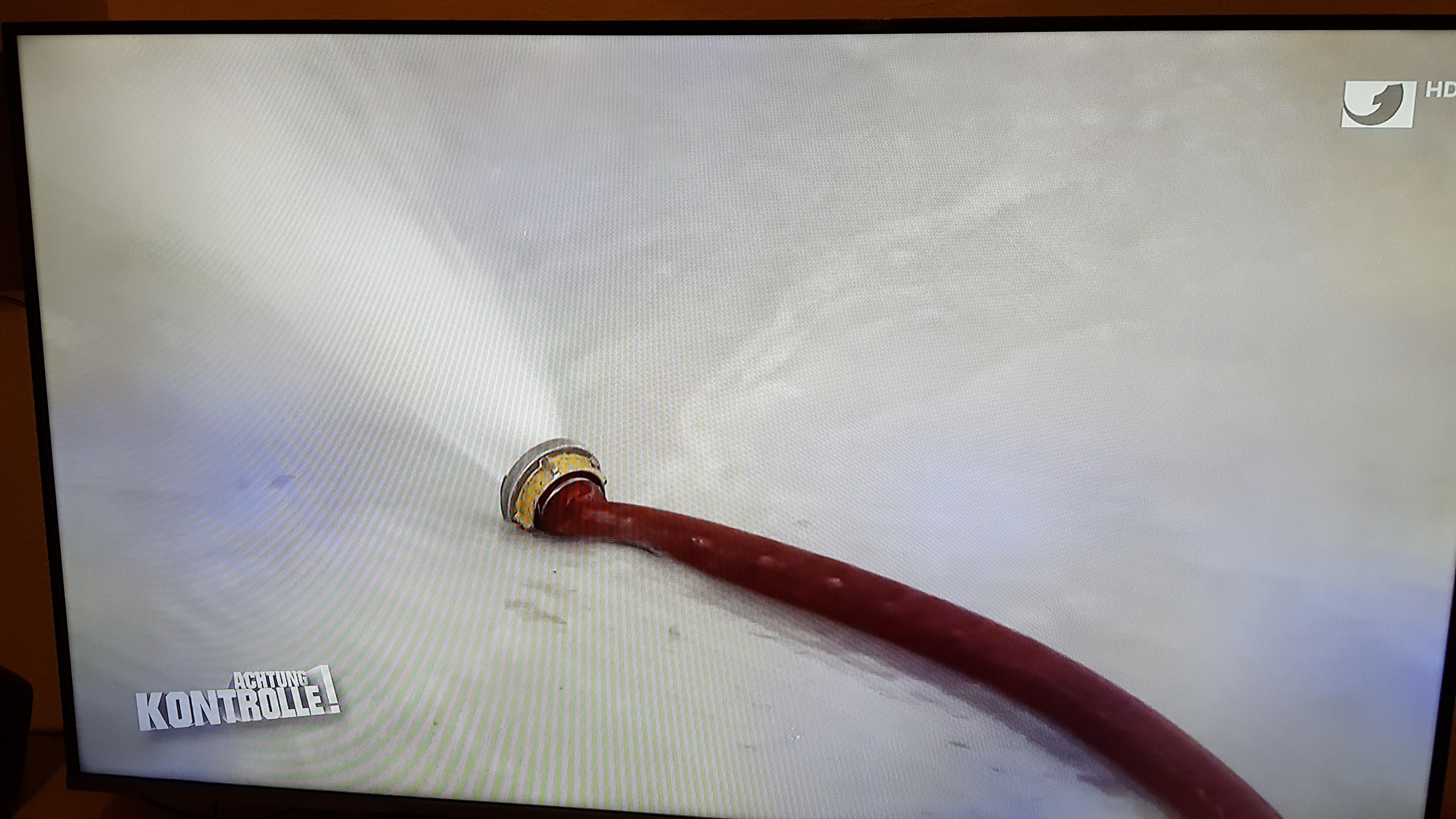

hallo ich weis nicht ob ich hier richtig bin. Aber habe seit circa einer woche blaue flecken auf meinem tvwoher sie kommen weis ich nicht weis jemand was man da machen kann ?

poste mal ein paar bilder.
ist der tv neu?
fest aufgedrückt?
abgeschwischt?

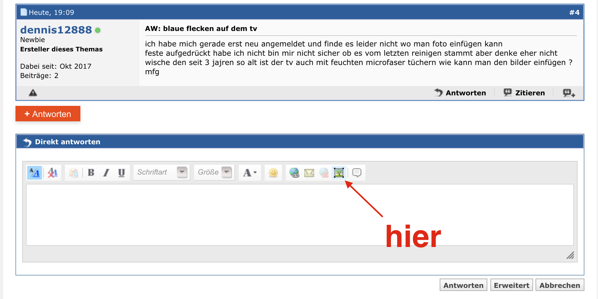

ich habe mich gerade erst neu angemeldet und finde es leider nicht wo man foto einfügen kann
feste aufgedrückt habe ich nicht bin mir nicht sicher ob es vom letzten reinigen stammt aber denke eher nicht wische den seit 3 jajren so alt ist der tv auch mit feuchten microfaser tüchern wie kann man den bilder einfügen ? mfg
klicken, datei auswählen, hochladen

ahh danke geht wahrscheinlich dann nur mit dem pc stimmts ? logge mich da gleich ein und poste die dann mit dem handy sehe ich solch eine funktion irgendwie nicht

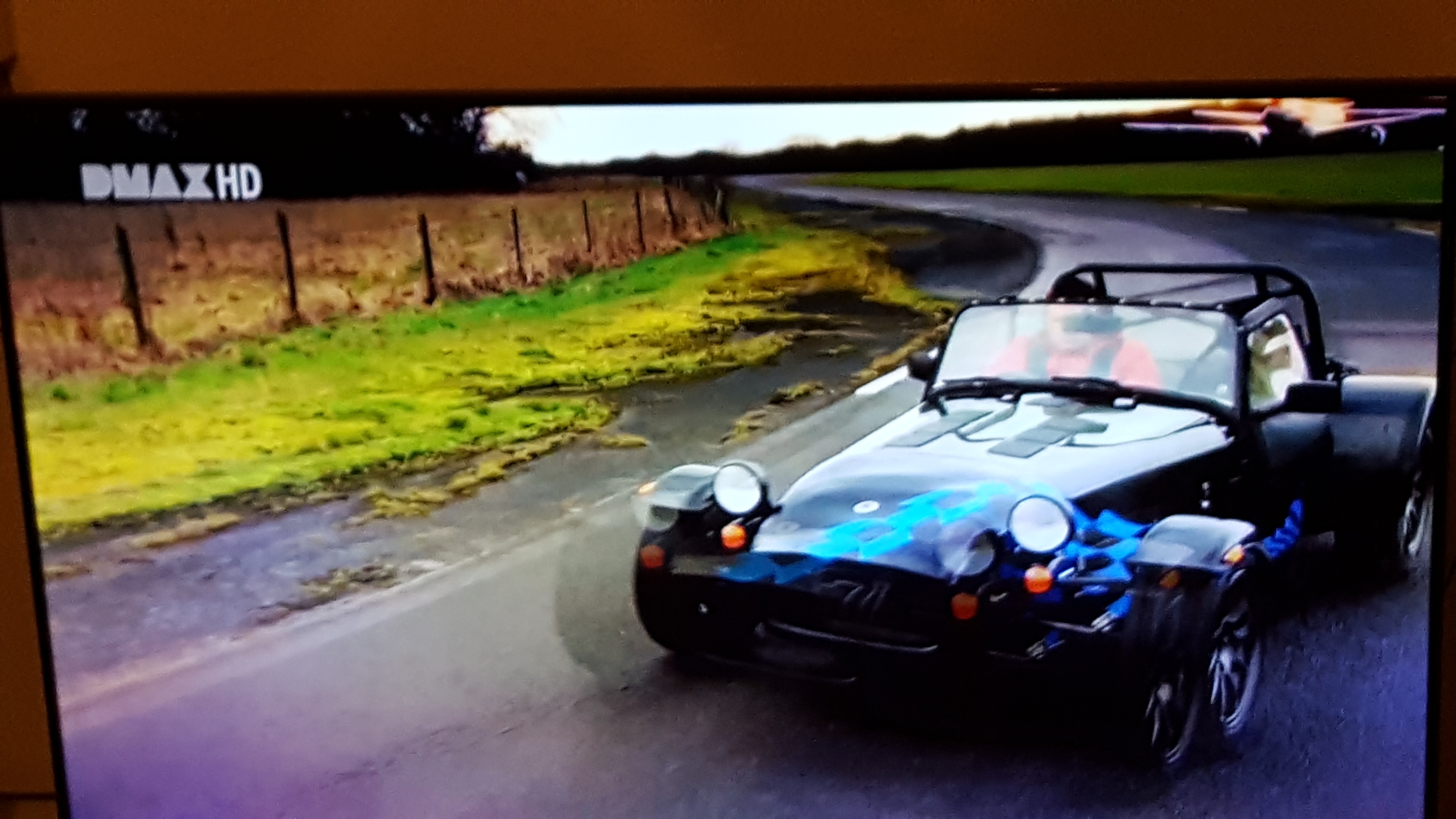

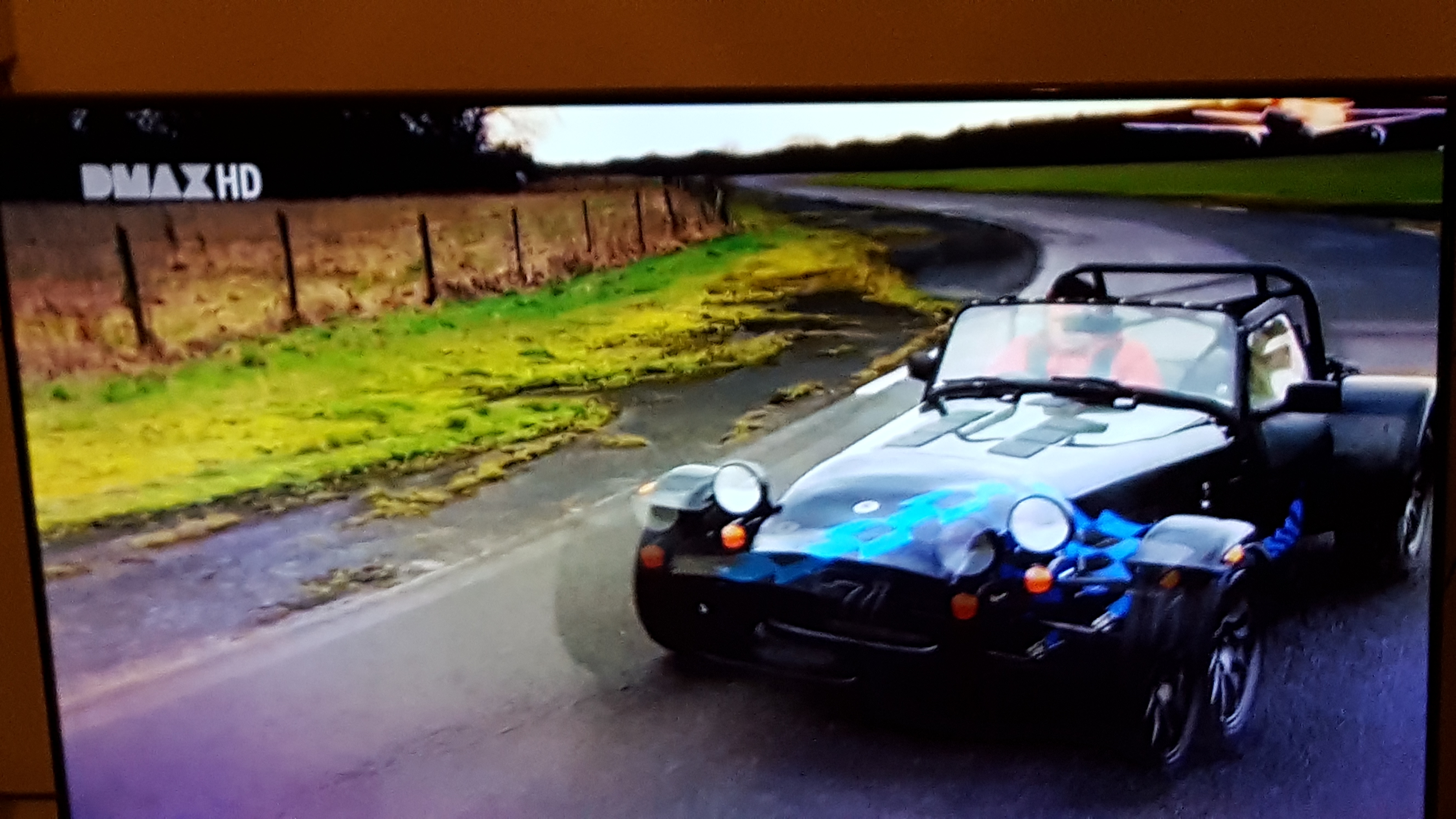

20171018_182302[1].jpg20171018_182302[1].jpg20171018_192434[1].jpg20171018_185844[1].jpg
am pc hab ich es dann auch gefunden haha
Hintergrundbeleuchtung Defekt, Irreparabel, damit leben oder neuen Kaufen.
danke für die anwort das echt komisch das sowas nach 3 jahren einfach von heut auf morgen passiert
Das nennt man auch geplante Obsoleszenz.
ja das ist echt schade sowas habt ihr vieleicht einen tip was man einstellen könnte damit es weniger auffällt umso heller ich die bleuchtung mache umsoweniger fällt es auf wenn ich die beleuchtung dunkel machen werden die flecken auch dunkler vieleicht hatt ja jemand einen tip wäre echt dankbar neuen fernseher werde ich aber dann wohl anfanng januar erst kaufen
