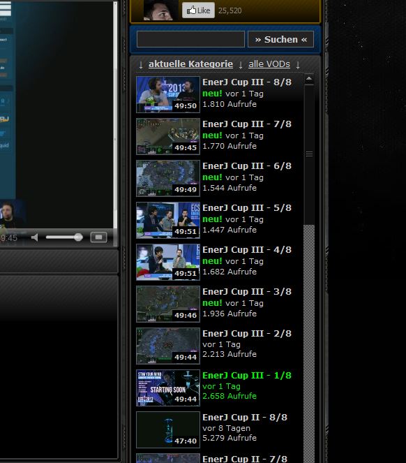

Sehr merkwürdig. Ich habe eben mal versucht einen Screenshot davon zu machen. Teilweise war der Fehler dann auch ersichtilich in MS Paint. Als ich den dann umrahmen wollte, trat Fehler beim Umrahmen auf. Scheint also etweder was mit dem Bildschirm, Kabel, oder Treibe zu sein, oder?

Ja klar, kann ich machen. Hier das Bild mit dem Fehler (Screenshot):
1-jpg.336596

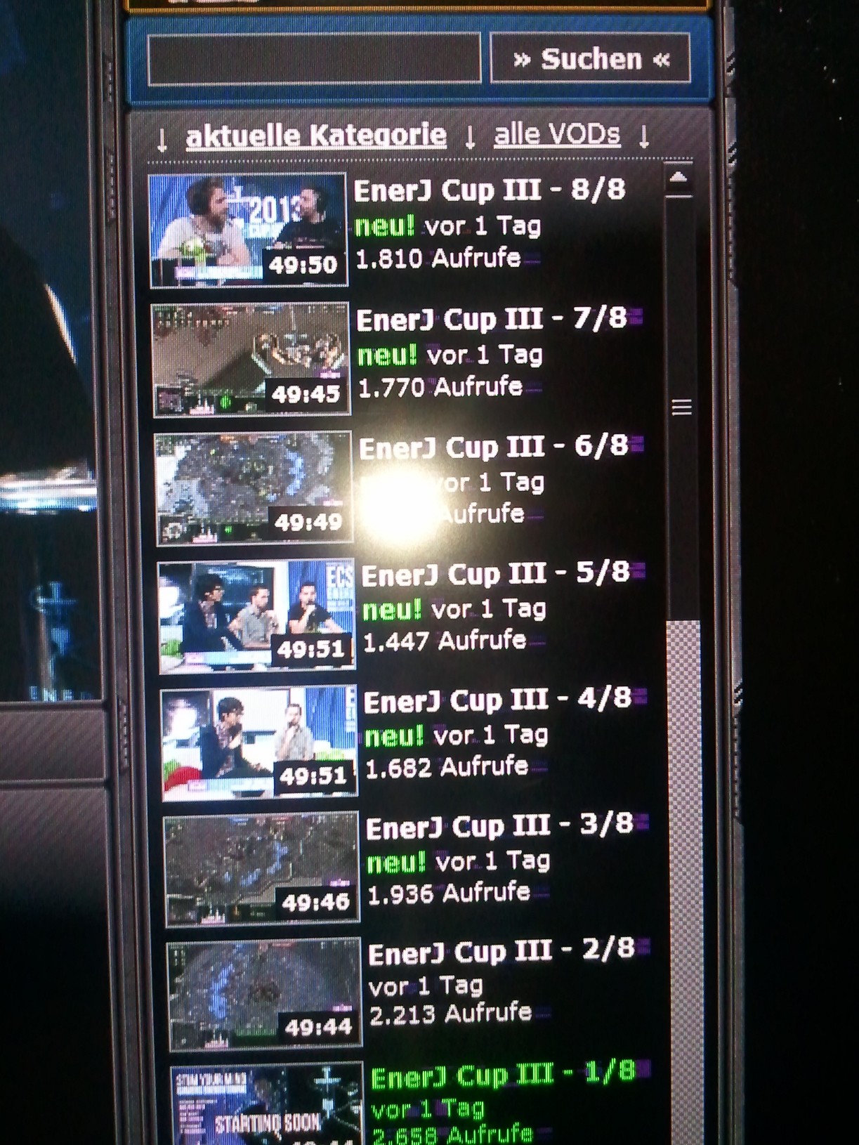

Und hier ein Foto:
1-jpg.336599

Da tappt man trotzdem noch total im dunkeln ...
Wenns beim verschieben vom Screenshot immer noch ist dann wirds wohl ein Softwarfehler sein .
Das kann aber auch gut nen Problem vom Browser ? sein .
Da sie Striche hinter der 8 immer gleichmäßig sind .
Kabel denke ich nicht aber kann man ja am einfachsten testen wenn man ein Austauschkabel da hat .
Und Grafikspeicher eher noch weniger weil wenn müßte unter stärkerer Belastung bei Spielen ja noch größere Ausfallmerkmale auftreten .
Mach mal Hardwarebeschleunigung aus( im Browser) und guck was passiert.
Könnte uns eventuell weiter bringen.
