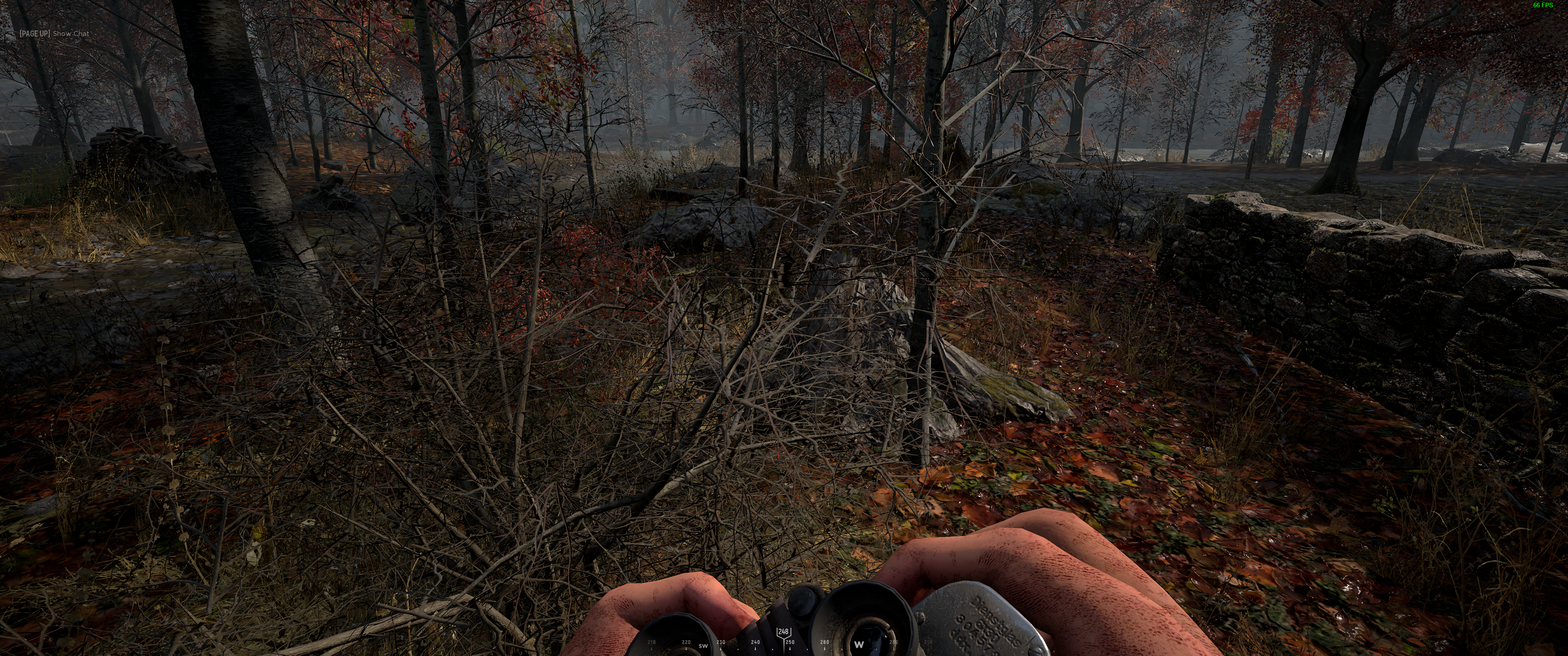

ich habe da mal eine generelle Frage zu VA-Displays. Und zwar besitze ich seit kurzem einen Dell 3422DWG, mein erster Monitor mit VA anstatt IPS. Nun ist mir unter bestimmten Bedingungen aufgefallen, dass sich dunkle Farben bei Bewegung verhältnismäßig langsam abbauen und daher häufig Schlieren ziehen. Die dunklen Schliere überlagern leider gerne mal die angrenzenden Konturen von Objekten und werden je mit zunehmender Geschwindigkeit auch immer länger, was bei dunklen Objekten generell zu einem recht verschmierten Bewegtbild führt. Das Phänomen ist ganz besonders dort deutlich, wo sich feine, hellere Konturen befinden, die während der Bewegung durch diese Schlieren überdeckt werden. Zum Beispiel beim Scrollen mit dem Dark-Mode von CB.
Anbei mal ein Video mit Extrembeispiel:
Sobald sich die Grafik bewegt, werden feine helle Strukturen abgeschattet. Das sieht man besonders an den hellen Ästen.

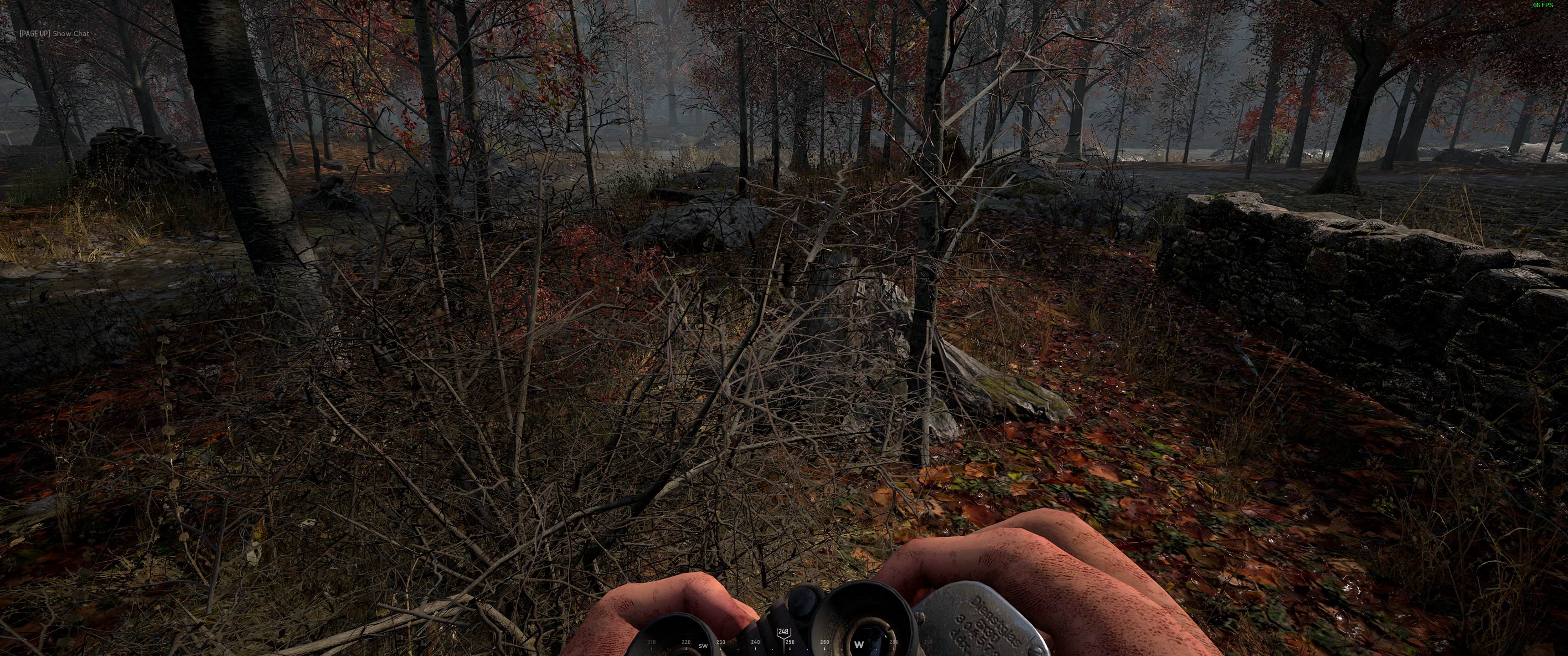

Da der Effekt im Video (mit meiner poligen Smartphone-Cam aufgenommen) womöglich nicht so gut rüberkommt, hier noch mal das Originalbild zum Vergleich:
Wenn ich da reinzoome und den Ausschnitt mit der Maus immer kurz hin und her bewege, sehe ich immer ein Flackern durch das ständige Anschlagen und Abschwellen der schwarzen Schlieren.

Sind solche Effekte bei derzeitigen VA-Displays grundsätzlich normal? Und sind sie bei bezahlbaren Monitoren <1k immer so krass sichtbar?
Ja, außer bei Samsung G7 und (Neo) G9, die die einzigen schnellen VA-Panels sind. Der G7 hat zwar auch dunkle Schliere, aber weniger und andere Übergänge sind sehr schnell, während der Neo G9 obendrein recht viel Overshoot hat. Alle anderen VAs sind langsame Schmierenschleudern in dunklen Übergängen.

Laut dem Test auf rtings.com scheint der Monitor tatsächlich damit ein Problem zu haben.
Auftauchen kann es dagegen auch bei TN -oder IPS-Panelen. Am häufigsten aber bei VA-Panelen.
Reaktionen: DerSchwatte und Der Kabelbinder
3422DWG auf 144Hz -> https://www.rtings.com/assets/pages/3jxtfngG/tables-max-fast-large.jpg
60Hz -> https://www.rtings.com/assets/pages/3jxtfngG/tables-60-fast-large.jpg
Oben rum die dunkle Schmiere heftig, bei 60Hz geht es sogar noch.
G7 auf 240Hz -> https://www.rtings.com/assets/pages/mXrNo92Z/tables-max-standard-large.jpg
Bisschen weniger lahm und auch die benachbarten Übergänge besser.
Bei 3440x1440 besser LG 34GN850-B nehmen oder 34GP83A-B. Da lässt sich ohne Schaltzeitenproblemen spielen und moderieren.

Den Test von rtings habe ich vorher schon gelesen, was auch mit zu meiner Kaufentscheidung beigetragen hat. Ich hätte allerdings nicht gedacht, dass diese Schlieren in der Praxis wirklich so krass sind.
Tatsächlich ist das Smearing bei 60 Hz deutlich milder. Aber wozu dann ein 144 Hz Display? :D
Eigentlich bin ich ja sehr zufrieden, einen großen Monitor mit gutem Kontrast, guter Farbwiedergabe, hoher Pixeldichte, hoher Refresh Rate, Freesync, gamingtauglichen Reaktionszeiten und immerhin nicht all zu starker Curve gefunden zu haben. Aber die Sache mit dem Smearing ist dann doch irgendwie nervig, wenn es bei so filigranen Bildern bei Bewegungen ständig flackert.
Kann man davon ausgehen, dass die Schaltzeiten der dunklen Farben durch die Bank alle so mies sind oder wäre es denkbar, dass man durch einen Austausch ggf. ein besseres Sample erwischt?

Ein Austauschgerät mit diesem Panel ist auch zu langsam.
Die billigen 34er-IPS-Oldgen-Panels sind aber durchaus auch problematisch, weil entweder zu langsam (trotzdem besser als VA) oder wenn mit Overdrive oben gut, dann unten bei 60Hz schlecht, weil Overshoot.

Ich hatte bisher 3 verschiedene S3422DWG unter den Fingern und alle hatten das gleiche Black-Smearing. Ich bezweifle also, dass du mit einer RMA weiterkommst. Da es sich um einen Monitor für meine Eltern handelt, konnte ich keine ausführlichen Tests machen aber in Spielen fiel mir nichts auf.
Dieser Thread auf Reddit zeigt halt wie extrem das sein kann (ist allerdings nicht das gleiche Modell). Wenn man die Responsetime auf "Superfast" stellt, geht es einigermaßen.
