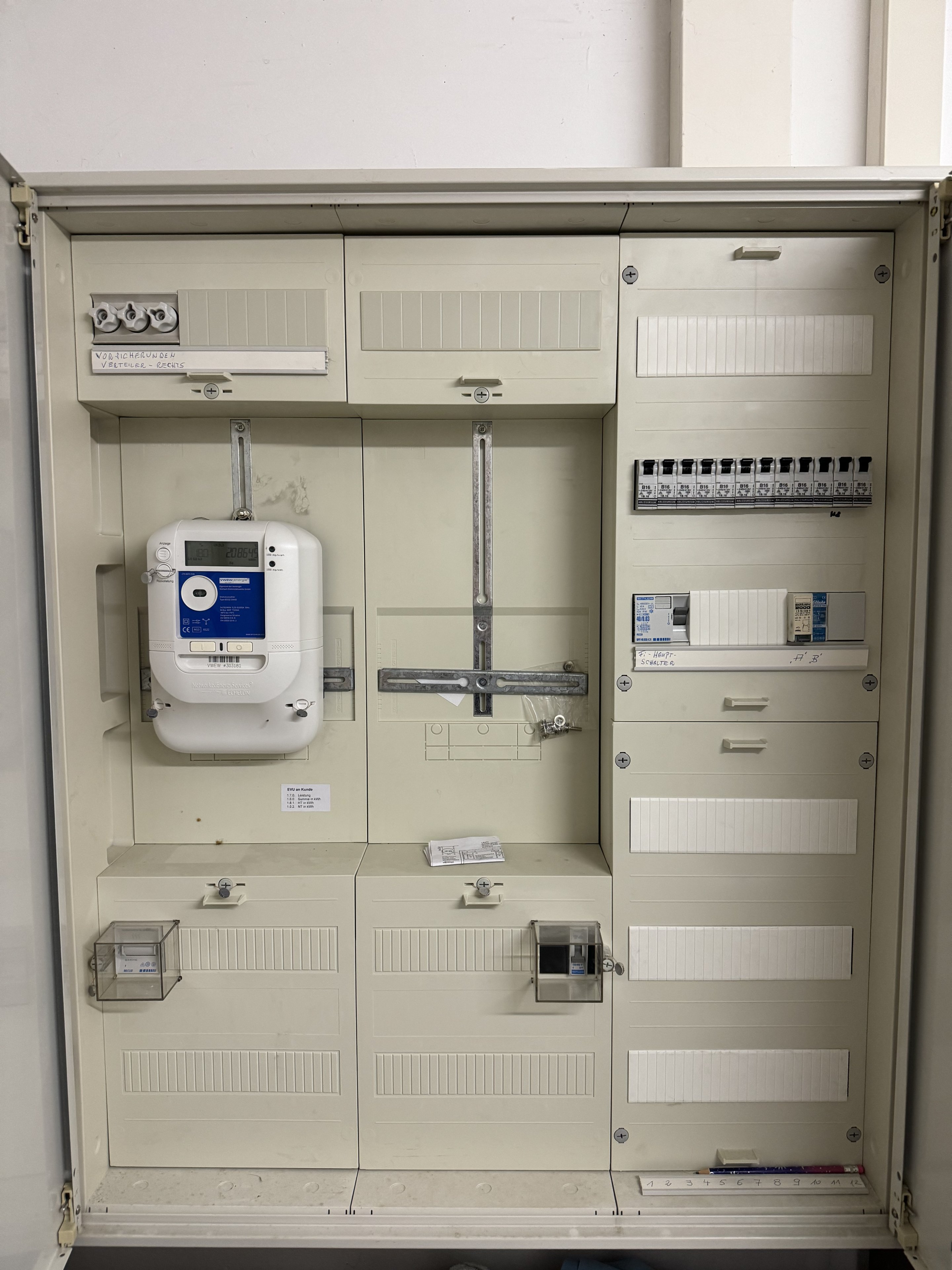

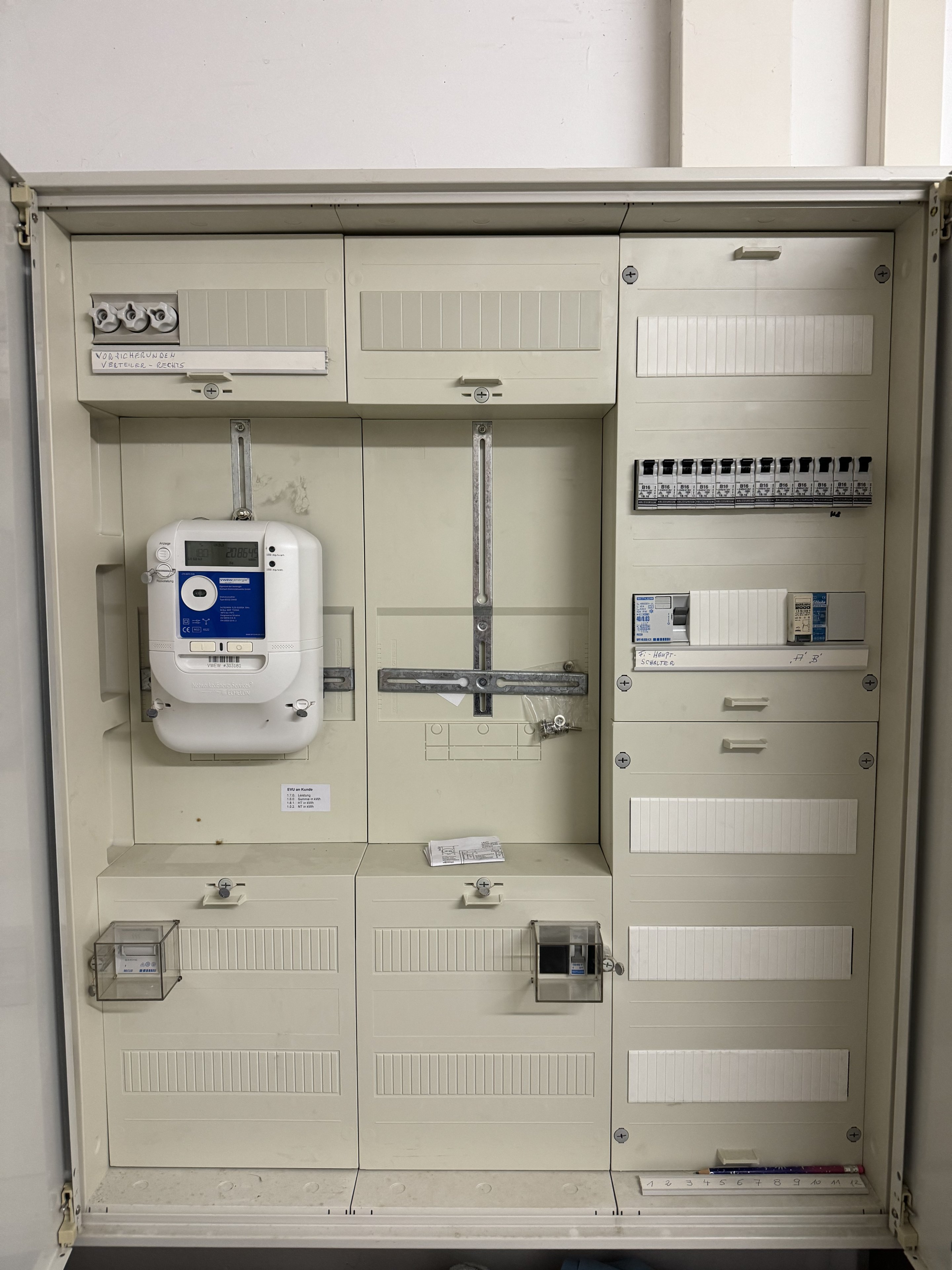

Wie klingelte denn der Gong bevor die Doorbell angeschlossen wurde? Taste drücken -> Ding -> Taste loslassen -> Dong?
Und schau mal im Sicherungskasten ob da ein Trafo ist und mache am besten ein Foto davon damit wir wissen was es für einer ist. Ggf. ist der Trafo zu schwach/falsch oder du musst den Gong überbrücken; ansonsten können diese Kamera oftmals Störungen verursachen. Kenne die Amazon Doorbell nicht, aber der Gong muss auf der richigen Spannung laufen (16-24V)... Und ältere Trafos haben oft eher geringere Spannung.
Danke für den Tipp. Ich werde mich heute Abend um ein Bild vom Trafo kümmern.
Die Doorbell läuft über Batterie. Der Anschluss an den Gong ist optional. Der mechanische Türgong im Haus funktioniert auch einwandfrei (ursprünglich wird er über einen Kippschalter betätigt). Zuerst ertönt der Gong, zwei Sekunden später meldet die Smartphone-App „jemand hat geklingelt“. Wenn ich dann die App aufrufe, passiert aber lange nichts.
Hier ist das gewünschte Foto vom Sicherungskasten. Ich glaube, ein Trafo ist da nicht vorhanden.

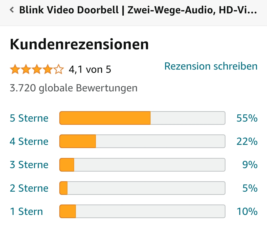

Die Bewertungen sind ja brutal unterirdisch (10% ein Stern, nur 55% fünf Sterne!), die hättest du mal besser vorher angeschaut!

Die Bewertungen hatte ich vorher überflogen. Sie beziehen sich aber hauptsächlich auf Probleme mit den kostenpflichtigen Clouddiensten (die ich sowieso nicht nutzen möchte). Daher hatte ich mich davon nicht beunruhigen lassen.
