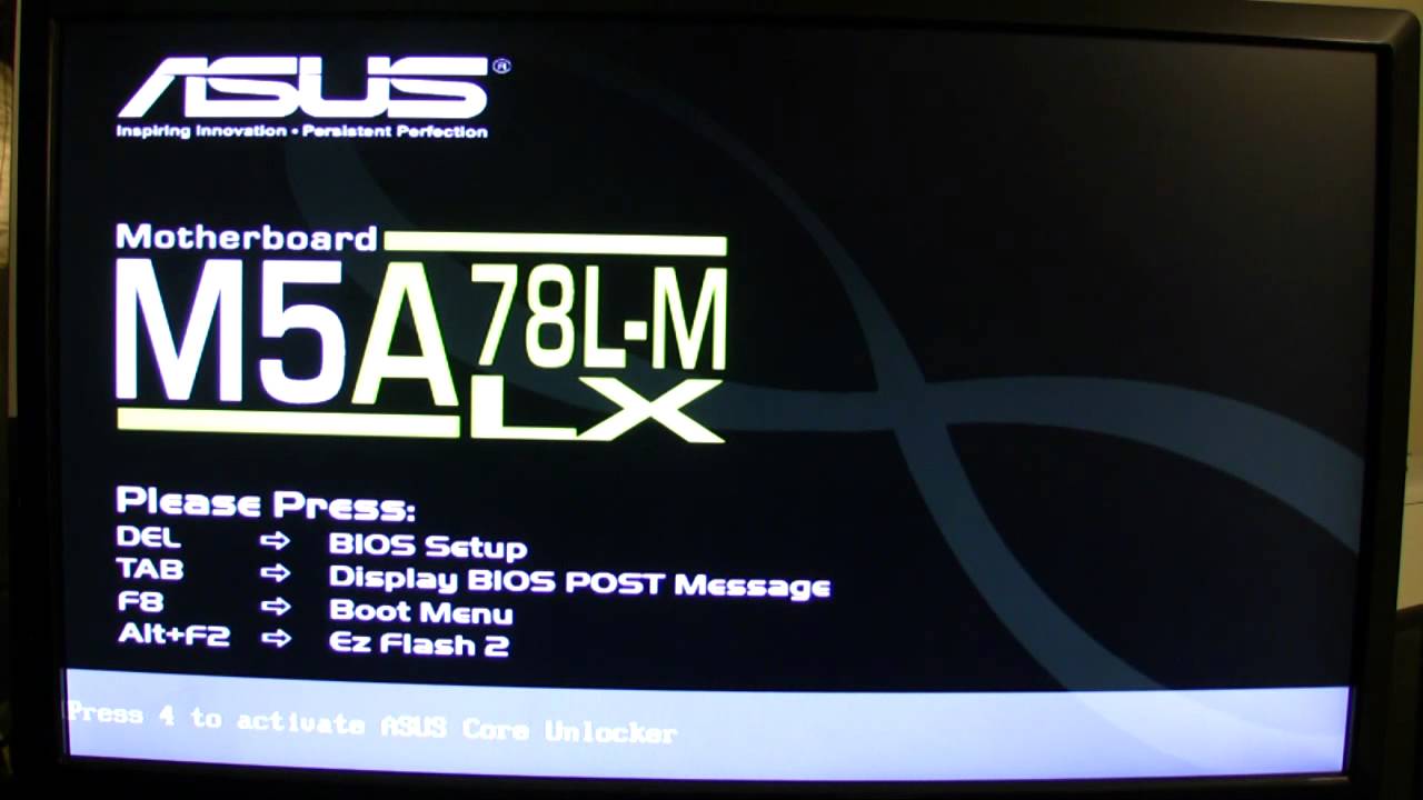

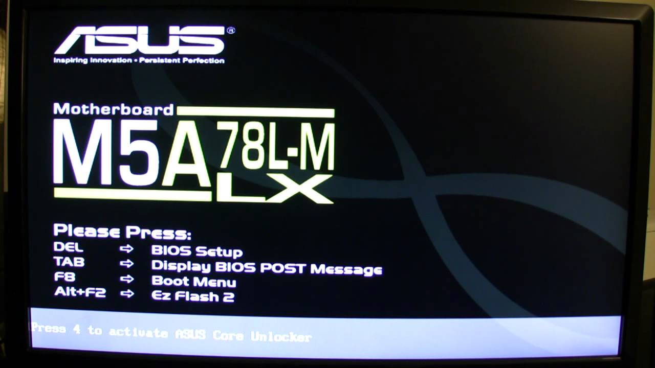

Beim Booten erhalte ich folgendes Bild: (ist zwar ein anderes MB, aber die Oberfläche ist identisch)
Klicke dann auf F8 und kann den USB-Stick auswählen und bestätige mit Enter.
Dann wird der Bildschirm kurz schwarz, der Monitor stellt sich auf "Analog" (?) und dann erhalte ich das schwarze Bild mit dem blinkenden Cursor.
Ich habe den PC leider gerade nicht hier, aber ich glaube, er startet sich dann auch nach einer Weile neu. :freak:
