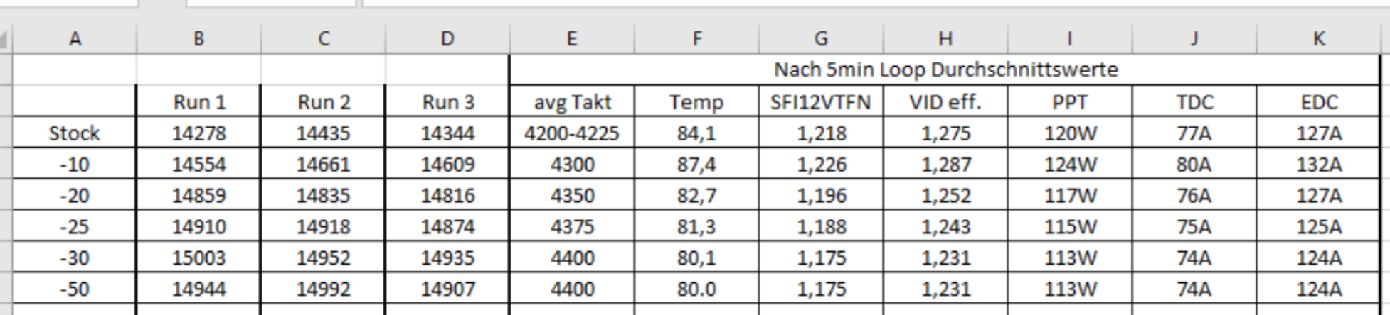

Das ist einfach absoluter Quatsch...was nicht heisst, dass man das nicht machen kann. Aber ein vernünftiger LuKü reicht halt auch...man muss sich halt damit anfreunden, dass 80 grad ok sindHolzinternet schrieb:AIO ist hier das Ding bei X3D CPU.
Welche Erfahrung ich so gemacht habe, mit den neueren CPUs:
Gehäuse Lüfter auf einer Drehzahl fixiert
CPU Lüfter ebenfalls, nur wenn Temperatur X über nen paar sekunden anliegt darf der CPU Lüfter kurz mal etwas mehr drehen. Durch dieses Setup ist der Peak bei der CPU Temp etwas abgeflacht, es ist einfach ständig Bewegung im Case und im Kühler.

Joah, ich denke da an die ganzen Threads von Leuten, die sich wunderten, warum ihr 5800X oder X3D mit AiO kaum kühler wird...
Sobald die Wärmeabgabe unter dem Heatspreader selbst der limitierende Faktor ist, dann ist da nix von wegen Luftkühler gleich lauter. Dann sind die Temps höher, eine AiO kann da nur sehr bedingt was rausholen.
Warum sollte ein Luftkühler auch die Lüfter höher drehen lassen, wenn der Kühlkörper gar nicht der limitierende Faktor ist?

djducky schrieb:Sobald die Wärmeabgabe unter dem Heatspreader selbst der limitierende Faktor ist, dann ist da nix von wegen Luftkühler gleich lauter.
Das Prinzip kann man hier gut erkennen (auch wenn es nur eine 65/88 Watt-CPU ist):
https://www.computerbase.de/forum/t...rhaupt-empfohlen.2016973/page-2#post-25527733
Ich würde immer noch so vorgehen:
1. CPU-Lüfter fest auf Maximaldrehzahl setzen.
2. HWinfo64 starten, Cinebench Dauertest starten.
3. Sollte HWinfo irgendwelche wirklich kritischen Temperaturen (95° ? Müsste ich erst googeln) anzeigen -> abbrechen. Ansonsten...
4. nach einiger Laufzeit den Kühler anfassen. Wenn er nur handwarm (<40°C) wird, ist genügend Overkill vorhanden.
5. Lüfterdrehzahl auf einen Festwert heruntersetzen, der von der Lautstärke her noch angenehm ist.
6. Cinebench Dauertest wiederholen.
7. Prozentuale Abweichung zwischen beiden Testergebnissen ausrechnen.
8. Alles unter 3% würde ich als vernachlässigbar einstufen
Heiße Sommertage, 300+ Watt-Grafikkarten im Gehäuse und mangelnde Gehäusebelüftung können das ganze natürlich verkomplizieren, aber dagegen hilft auch keine Wasserkühlung.
Letztenendes ist eine Wasserkühlung nichts weiter, als eine Luftkühlung mit "Verlängerungskabel", die erst dann mehr leisten kann, wenn der Radiator selbst deutlich mehr leistet, als große Luftkühler.
Wenn der Radiator die Abluft der Grafikkarte bekommt, sind niedrige Lüfterdrehzahlen natürlich mindestens genauso kontraproduktiv, wie bei Luftkühlern.
