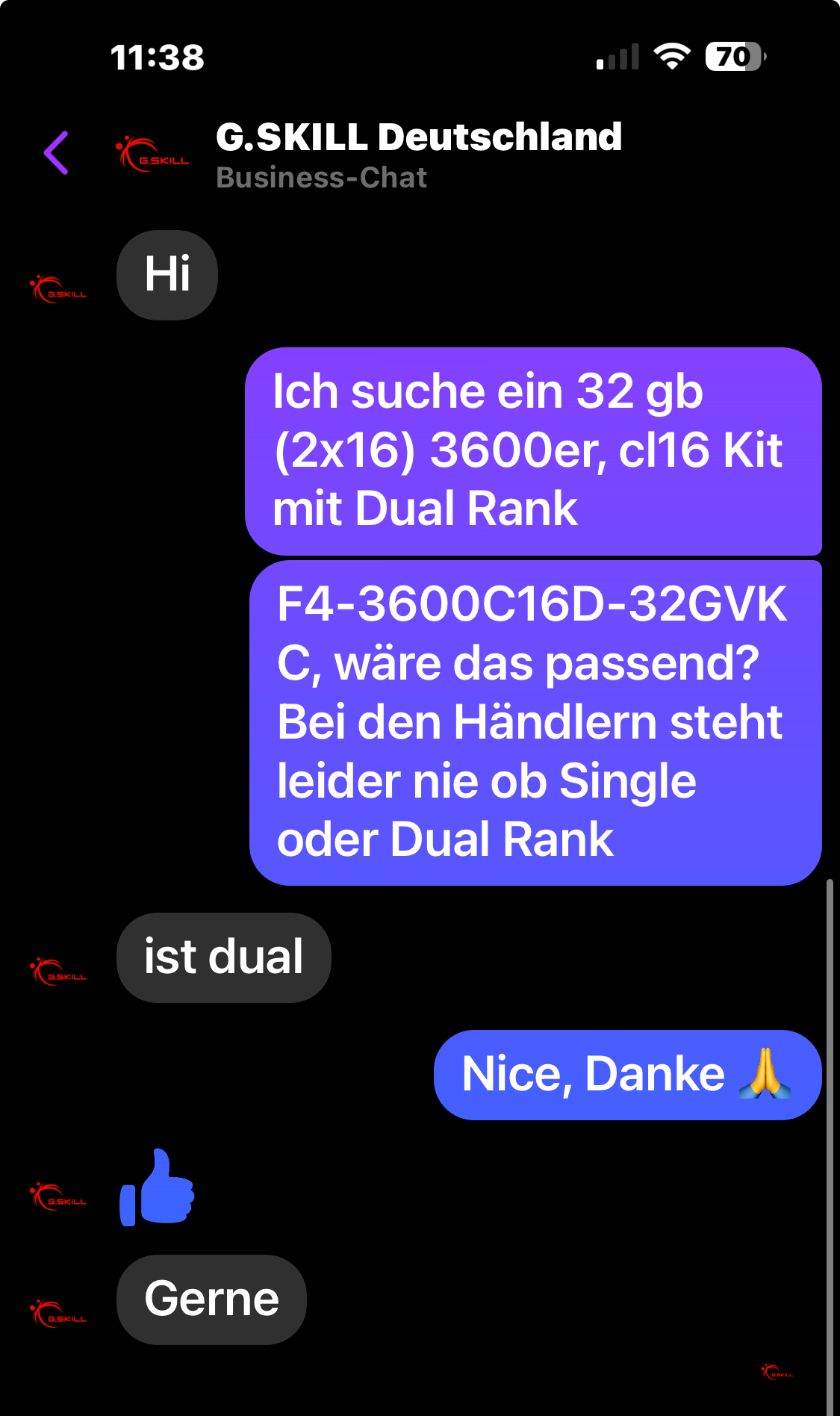

16GB Dual-Rank Riegel gibt es afaik kaum noch,
Habe bei Herstellern gefragt, stimmt nicht.
Welche zu finden ist auch echt easy, grad schnell bei GSkill gefragt für welche die ich bei geizhals gesehen habe und ja die sind DR. Sache von Sekunden gewesen.
