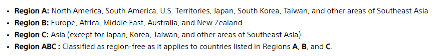

Region Code. -> https://www.sony.com/electronics/support/articles/00029369
Zu finden an der Disk und hintem am Case.

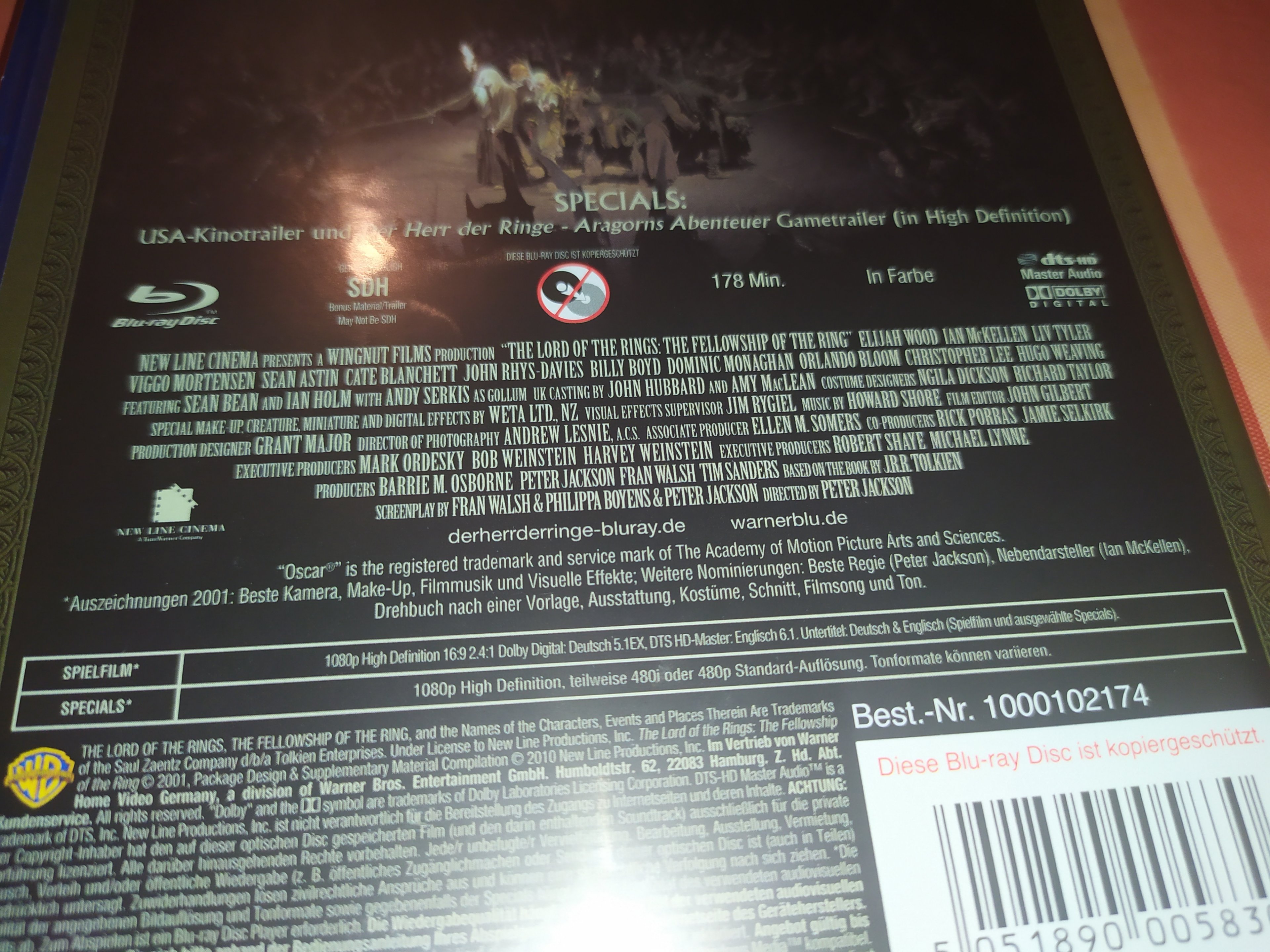

BFF schrieb:
Also da steht echt nichts drauf.

BD hat einen im Gegensatz zur DVD geänderten Kopierschutz.
Wenn ein Abspielgerät auf eine "schwarze Liste" kommt (z.B. weil das Gerät gehacked wurde und ma ungeschütztes Video raus holen kann) kann für zukünftige Disks die Wiedergabe auf dem Gerät per Liste auf der BlueRay selbst blockiert werden. Da kannst du nichts gegen tun, außer ein neueres Gerät holen.
