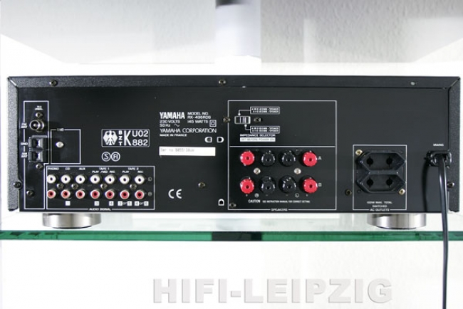

Nun möchte ich den Blu-Ray-Player an meine HiFi-Anlage anschliessen. HiFi-Anlage

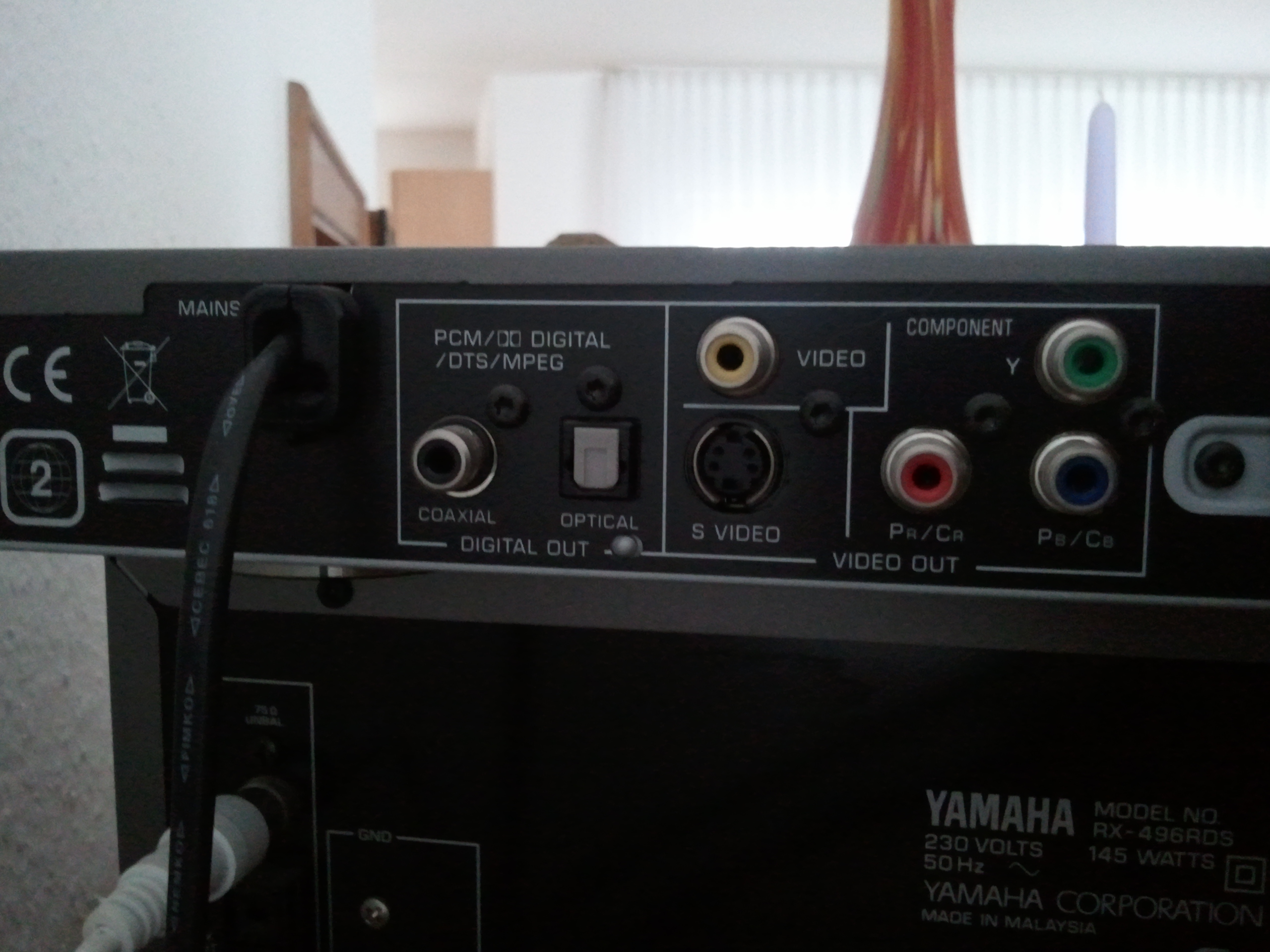

Der obere DVD Player hat diesen Coax-Anschluss nicht, sondern ist über diese Anschlüsse mit der Anlage verbunden. (Anschlüsse DVD Player und HiFi Anlage sind identisch)HiFi-Anlage Anschlüsse

Die Eingänge in der Anlage (auf dem Foto) sind analog, der Coax Ausgang (vom Blu-Ray Player) digital.
Ein einfaches Kabel dazwischen ist also nicht möglich...
Ist die Anlage so alt, dass sie garkeine digitalen Eingänge hat?

Leider nicht. Hier noch die Anschlüsse vom alten DVD Player. DVD Player

Da ist keine orange Buchse.

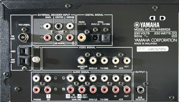

Im Bild siehst du die Digitalen Anschlüsse des Yamaha
Im Feld Digital den gelben Anschluss nehmen.
@MAG63
Das ist ein völlig anderes Modell als er hat...

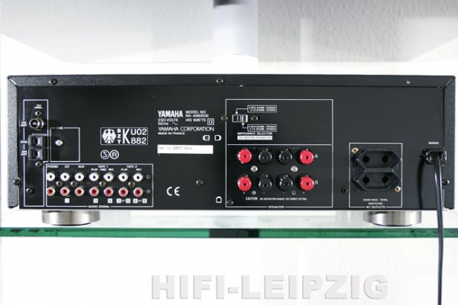

Der RX-496RDS sieht hinten so aus:
Da könnte ich auch gleich meinen defekten RX-V1800 anbieten,steht hier rum.Also entweder Kompromisse eingehen oder Player tauschen bzw. neuen Receiver kaufen

hast Recht, ich habe bei seinem Bild eine 5 in der Typenbezeichnung gelesen.
