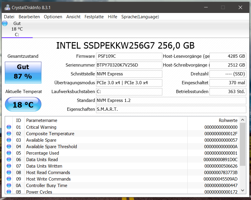

Habe mal das CrystalDiskInfo Programm gestartet, Screenshot anbei. Aktuell keine Probleme. Was mich so wundert...rein beim hochfahren ist das noch nie passiert, nur wenn windows vorher abgeschmiert ist. Kann das ein softwareproblem seitens windows (das ist ja auf der SSD installiert) sein?
Normal ist ja 100% und nicht 87 %
Da muss was nicht Ok sein mit der SSD

Wie lange war das Notebook an als Du CrystalDiskInfo gestartet hast?
BFF
Und dann sagt die SSD 18 Grad Celsius? Irgendwas passt da nicht zusammen.
BFF
Was wäre denn ein normaler Wert? 15 minuten ist geschätzt, es war aber auf jedenfall nicht lange an. Heute konnte ich den Laptop ohne einen Absturz nutzen, das ganze kommt mir sowieso sehr komisch vor. Ich habe grad nochmal nachheschaut, direkt nach dem Start zeigt CrystalDisk 23° an, nach 3 Minuten sind es 18°.
23 Grad ist bestimmt auch Zimmertemperatur?
SSD-Temperatur im Notebook, keine Ahnung. Schon garnicht bei einem Daddel-Notebook, weil die sollten eigentlich besser kuehlen.
Am PC hab ich momentan 36 Grad. Als Maximum ueber den Abend 38 Grad.
Allerdings hat der PC zu tun mit Virtuellen Maschinen usw.
