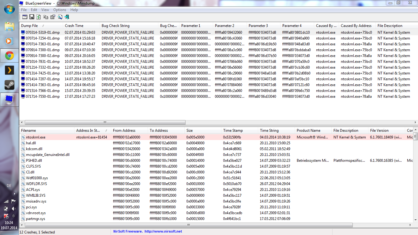

hab ein nerviges Problem mit meinem Notebook. Vorweg habe ich schon google bemüht jedoch ohne Verbesserung.
Zur Ausgangslage: Notebook Thinkpad Edge 520 Windows 7 prof. x64 mit einer Crucial M500 240GB aufgerüstet.
und seit dem habe ich das Problem mit den Bluescreens (DRIVER_POWER_STATE_FAILURE) habe das Notebook Komplett neu aufgesetzt, von Hand nur den W-lan Treiber, Grafikkartentreiber und nach dem ersten Bluescreen den Sata Treiber Installiert den Rest über Windows Update. Neben dem Problem mit den Bluescreens fährt der PC auch nicht mehr herunter sondern hängt beim "Herunterfahren". Software ist fast nur das nötigste Installiert Steam, KIS 2014, Plex, Battle.net und Chrome.
Hoffe das reicht an Infos
falls nicht hier nochmal die Minidumps wenn sich jemand die mühe machen möchte.

So habe den Treiber letztens Aktualisiert. Und heute kam wieder ein Bluescreen, noch ideen? hast du dir mal die dumps angesehen, wäre super.
Ja, habe ich. Spezielle Auswertung der Dump(s):

Hiernach ist es nicht der WLAN Treiber, sondern das USB Gerät, bzw. der USB Treiber.

Eine dmp zeigt ein VitualBox USB Treiberproblem.

Es geht weiter ... habe Jetzt mal Virtual Box komplett Deinstalliert, wobei das Problem auch schon auftrat bevor ich es überhaupt installiert habe. Das Bluetooth Modul habe ich jetzt Deaktiviert. Aber Trotzdem bekomme ich noch Bluescreens Sogar einen etwas neuen und zwar BUGCODE_USB_DRIVER 0x000000fe
Ich habe die 4 Aktuellsten minidumps in den Dropbox Ordner geladen, zu finden im ersten Post falls sich jemand die mühe machen möchte ;)
mir könnte auch mal jemand erklären wie ihr anhand der logs auf die vermeintlichen ursachen gekommen seit.
nochmals Danke für die Hilfe.
Aus den aktuellen Dumps ist leider nicht viel mehr zu entnehmen, als das ein USB Problem aufgetreten ist.
Du schreibst zwar eingangs, dass die Probleme erst mit dem Einbau der SSD aufgetreten sind (wäre ja naheliegend, dass etwas mit der SSD nicht stimmt, das Fehlerbild lässt jedoch nicht auf ein SSD Problem schließen.

Achte bei diesen Treibern bitte darauf, dass nur die aktuellste Version der Lenovo Seite installiert ist!
Insbes. die AMD Grafiktreiber solltest du von der Lenovo Seite nehmen.
