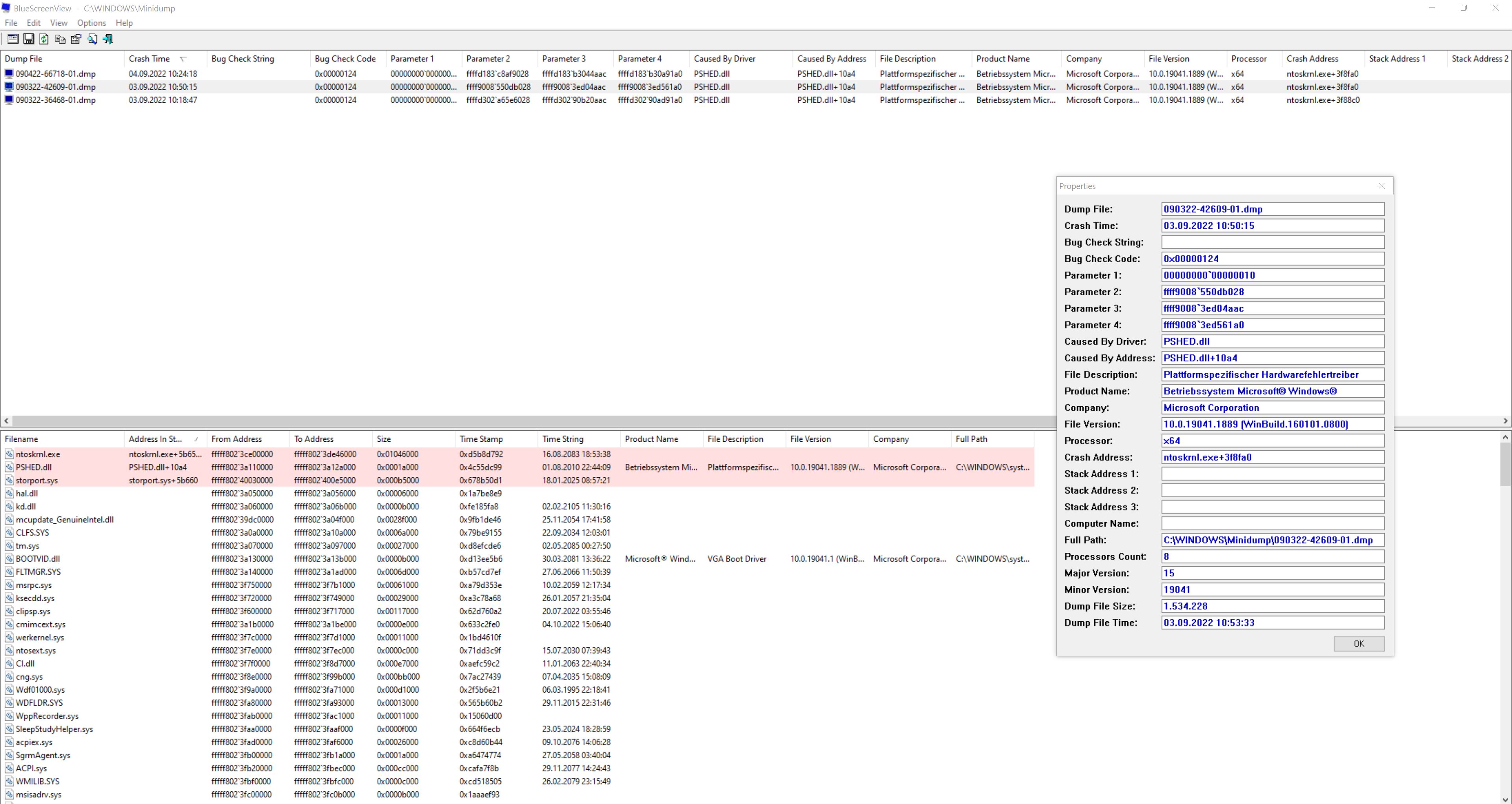

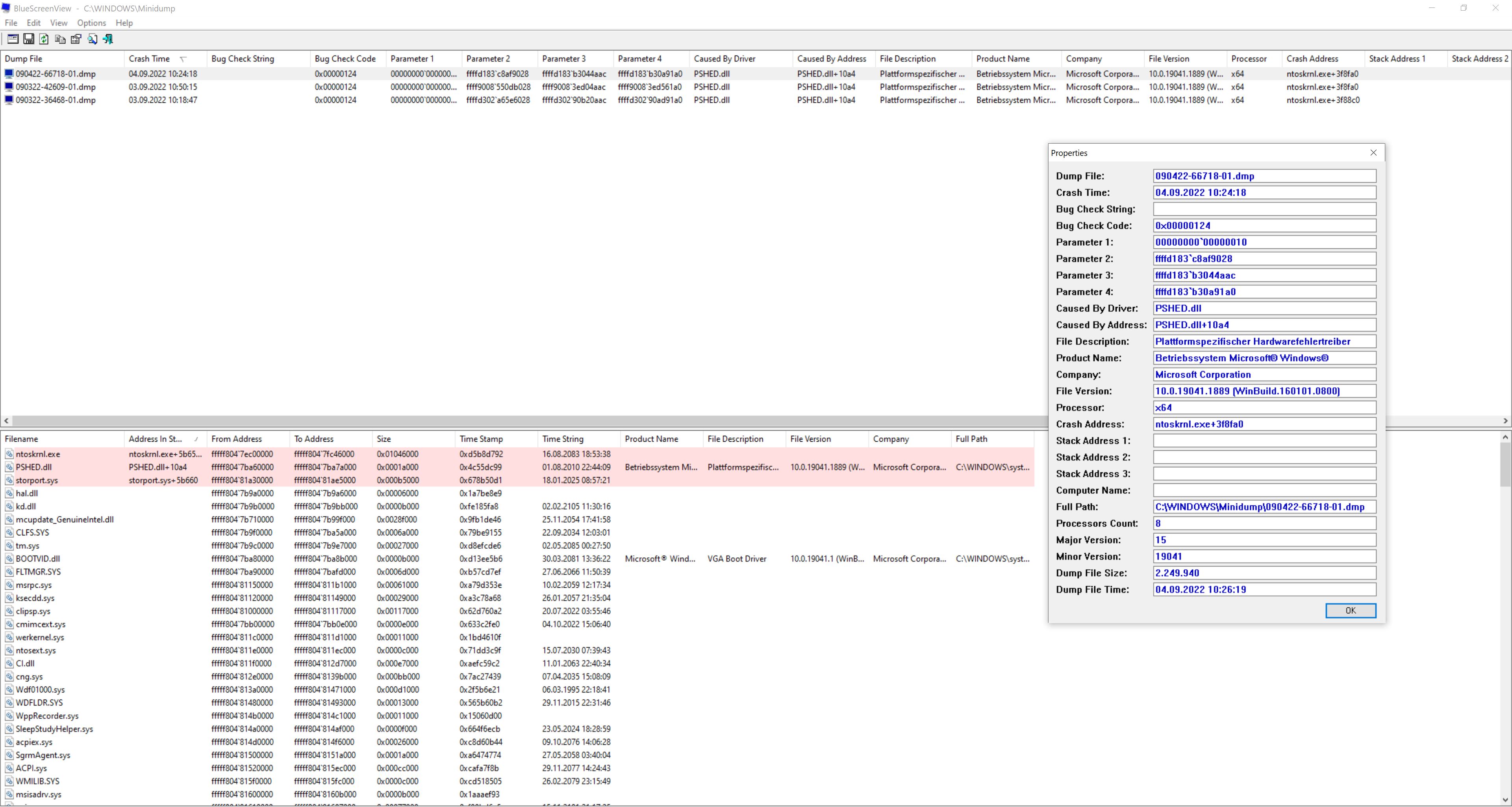

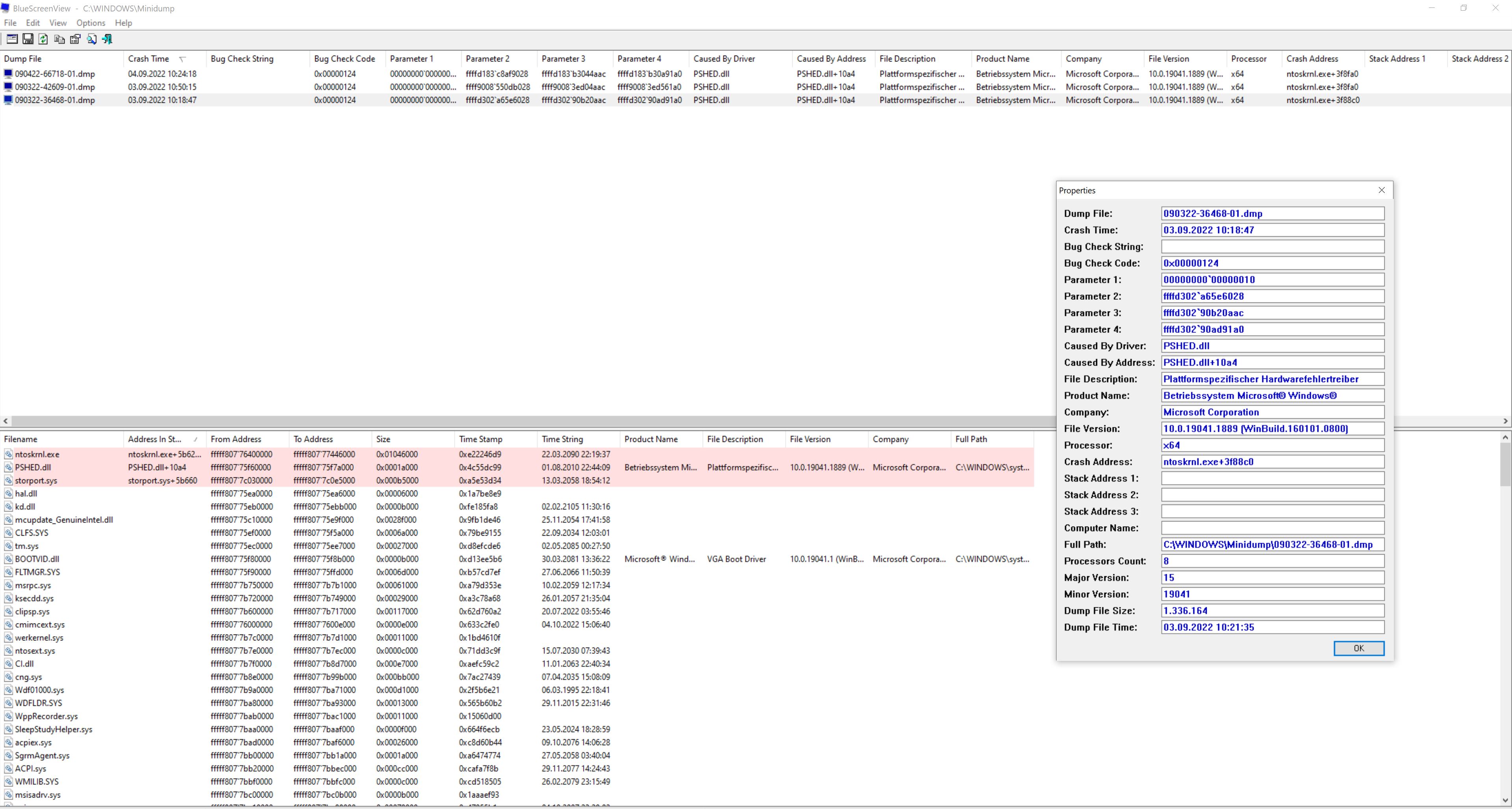

ich habe folgendes Problem mit einem Lenovo mit Windows 10 welche ich nun seit ca. 5 Jahren im Einsatz. Bisher hat es immer gute Dienste gemacht, allerdings kämpfe ich seit 1 Woche mit sporadischen Bluescreens. Meistens wenn ich das Notebook hochgefahren habe, kommt ein Bluescreen und er startet dann neu. Meistens klappt es dann beim zweiten Mal oder es kommt wieder ein Bluescreen. Meistens kann man dann eine unbestimmte Zeit weitearbeiten.
Laut Ereignisprotokolle war der letzte Absturz von heute früh gewesen:
„Der Computer wurde nach einem schwerwiegenden Fehler neu gestartet. Der Fehlercode war: 0x00000124 (0x0000000000000010, 0xffffd183c8af9028, 0xffffd183b3044aac, 0xffffd183b30a91a0). Ein volles Abbild wurde gespeichert in: C:\WINDOWS\MEMORY.DMP. Berichts-ID: 0e86ecc4-116f-4879-a139-5236f0c13a70.“
Folgende Dinge hatte ich gestern schon gemacht:
  • Aktuelle Windows Updates heruntergeladen und installiert
  • Treiber aktualsiert
  • Windows-Speicherdiagnose ausgeführt und keine Fehler gefunden
  • Chkdsk ausgeführt für Laufwerk C:
  • sfc /scannow ausgeführt
Übertaktungsfunktion konnte ich im BIOS nichts finden (wurde aber auch nichts verändert)
Heute früh hatte ich beim Hochfahren, allerdings wieder einen Bluescreen und anschließenden automatischen Neustart. Ansonsten läuft das System nun seit 2 ½ Stunden ohne Probleme. Die Bluescreen habe ich mal beigefügt die ich mit bluescreenview auswerten konnte.

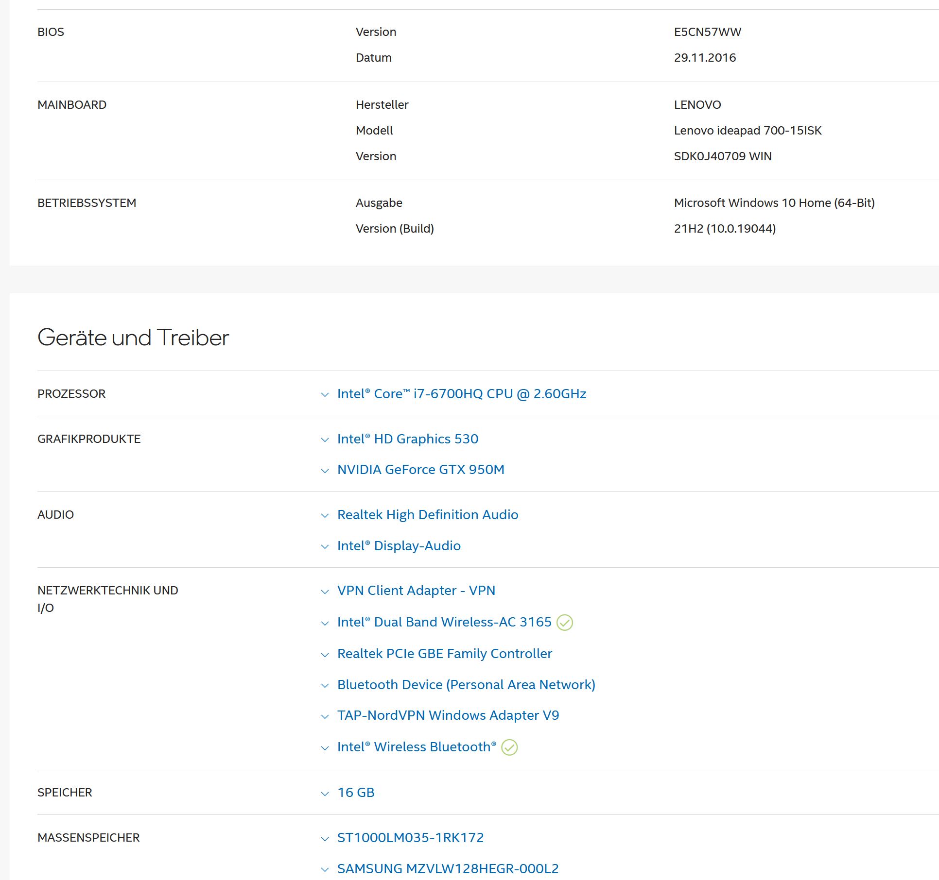

Der NVME Treiber macht einen Reset (stornvme!NVMeControllerAsyncResetWorker). Nutzt du eine M2 SSD? Wenn ja, welche und ist die Firmware aktuell? Der stornvme.sys ist der Inbox Microsoft Treiber, schau mal ob es für die SSD einen extra Treiber vom Hersteller gibt

@Silver Server das ist eher eine Fehlannahme der Auswertungsengine.
Parameter 1 zeigt 10 als Error Source Type, was Treiberproblem ist: "Device Driver error source".

Windows erkennt den Fehler (in dump steht "Controller Reset failed due to surprise remove", also Verbindung zur SSD verloren gegangen), markiert das Bootlaufwerk als fehlerhaft, sendet noch einen Bericht über den Treiber und löst dann den Bugcheck aus.
Ich sehe er nutzt eine Samsung SSD, also mal den Samsung Treiber probieren, die SSD mit einem Diag Tool von Samsung prüfen und sonst mal eine andere M2 SSD testen.
