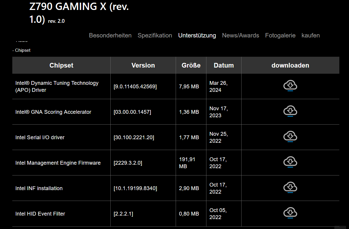

eYc schrieb:Hast du zum BIOS-Update auch Chipsatztreiber und/oder Intel Management Engine, oder was es da noch gibt, aktualisiert?
Nein
eYc
Admiral
- Okt. 2007
- 7.642
Ist das nicht notwendig, oder nicht mehr notwendig, das alles gleich mit zu aktualisieren?Styv schrieb:
Ich habe allerdings auf der Gigabyte-Website nichts aktuelles von 2024 gesehen, außer "Intel® Dynamic Tuning Technology (APO) Driver" vom 26. März (hast du aber wohl bzw. hoffentlich nicht installiert
Gibt's da bei Intel vielleicht was dazu, z. B. was Management Engine oder Embedded Controller angeht?
-> Intel® ME Treiber für Windows 10 und Windows 11 - ID 682431 - 2413.5.67.0 vom 4/9/2024
