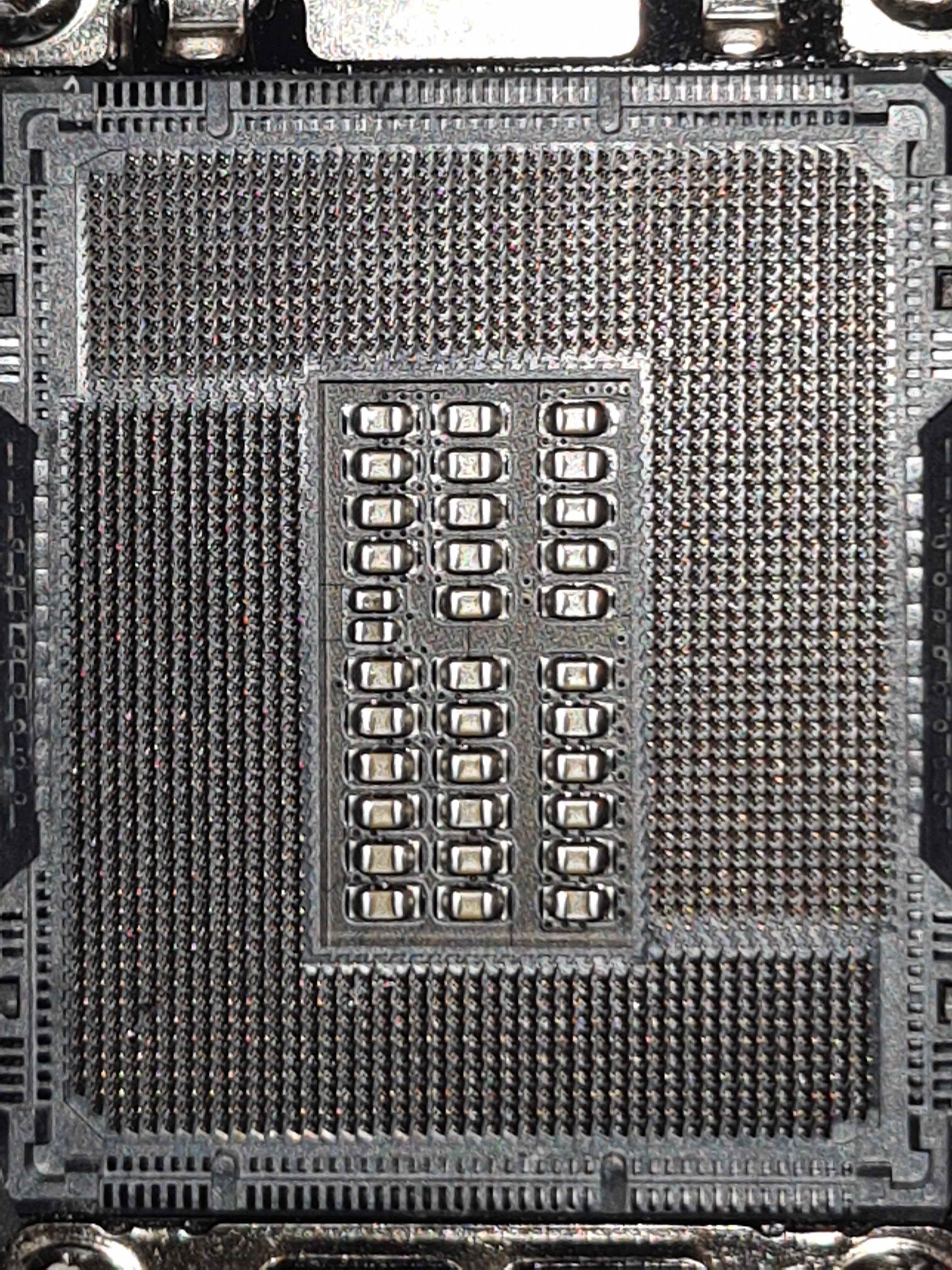

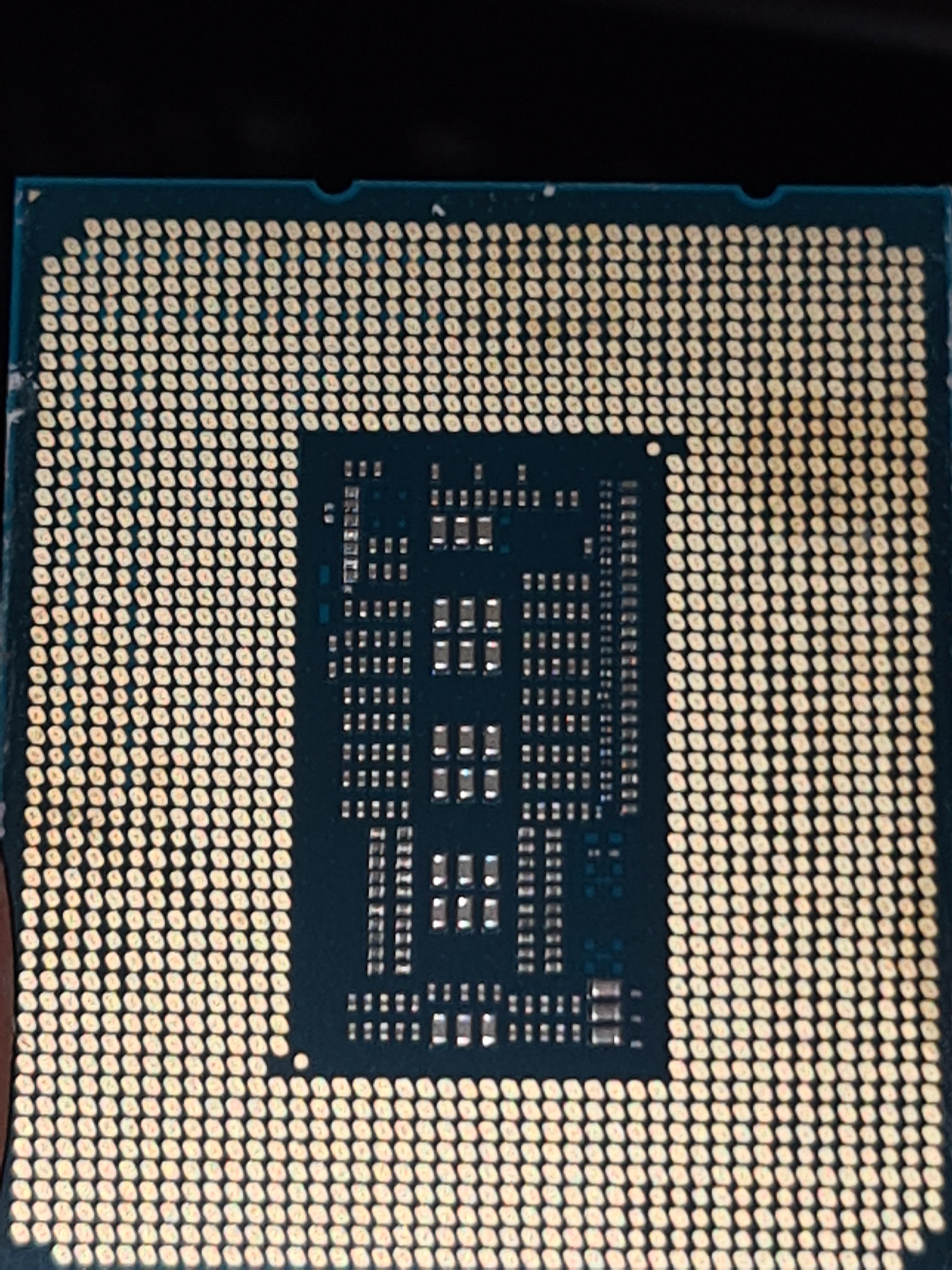

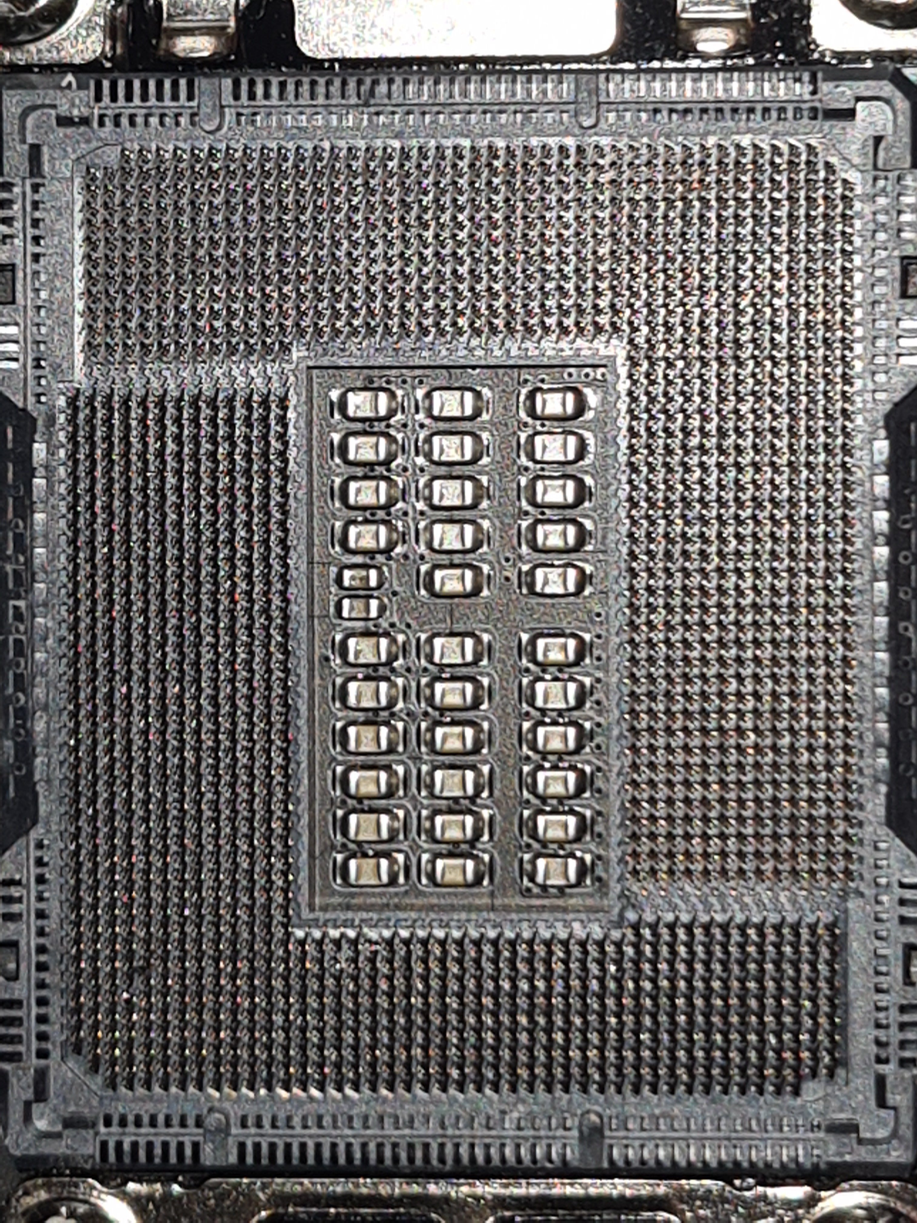

Habe CPU inklsv. Prozessor aus und eingebaut. Immer noch kein Boot bei zwei Riegel. Und der Prozessor sitzt einwandfrei...
Auf dem 2. Bild vom Sockel unten links, oberhalb von den Pfeil für die Richtung wie man die CPU einsetzt, das sieht irgendwie komisch aus 🤔
Reaktionen: Lawnmower und Ildikó
Die CPU selbst hat auch eine etwas dunkle Stelle rechts oben. Muss aber nichts heißen.
Es waren die Pins von der CPU Aufnahme. Motherboard und RAM gewechselt, alles geht wieder. Vorerst!
