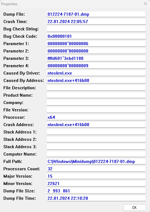

Wenn ich The Elder Scrolls III: Morrowind mit Mods spiele kommt es sporadisch vor, dass das Spiel mit einem Bluescreen zu Grunde geht...
Durchaus ärgerlich. Das hier ist ein Auszug vom "BlueScreenView". Soweit ich mich reingelesen habe, scheint es sich hier um ein Problem mit dem Betriebssystem zu handeln.
In der Ereignisanzeige lässt sich nicht besonders viel rauslesen.
Ist dieser BlueScreenView ein geeignetes Tool zum Rauslesen, oder ist das zu dürftig?
Wäre klasse, wenn man diese Lästigkeit beseitigen könnte.

Der "ntoskrnl" wird in BlueScreenView immer mit angezeigt,
weil das ganze System (Windows) abgestürzt ist.
Die Dump-File müsste man richtig auswerten, um zusehen, ob vllt Software/Treiber mit im Spiel sind.

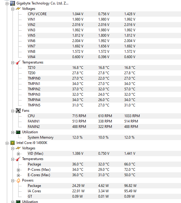

Habe mir noch Gedanken darüber gemacht, ob es etwas mit unzureichender Stromspannung zu tun hat.
Jedoch sollte es sich ausgehen, obwohl CPUID etwas anderes meint...

CPUs brauchen keine Treiber.
In dem Fall hier - "intelppm" , die werden für die Energieverwaltung mit benötigt (Energiesparplan).
Hier stimmt womöglich was nicht mit der Stromversorgung der CPU (VCore),
wofür auch der CLOCK_WATCHDOG_TIMEOUT typisch wäre.
Jegliches OC rausnehmen erst mal - Auto OC Profile im BIOS deaktivieren.

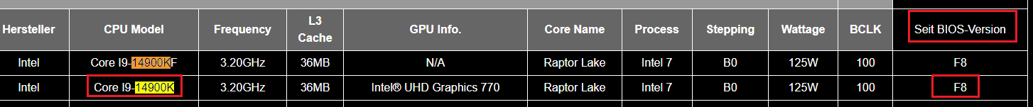

Dein i9-14900K wird erst ab BIOS F8 unterstützt, du nutzt noch F4. Also mach ein BIOS Update
BiosVersion = F4
BiosReleaseDate = 03/07/2023
SystemManufacturer = Gigabyte Technology Co., Ltd.
SystemProductName = Z790 GAMING X
ProcessorNameString = REG_SZ Intel(R) Core(TM) i9-14900K
Reaktionen: Silver Server
Die CPU läuft doch und er hat wohl nur Probleme mit dem alten Game.
Zumal man noch klären müsste um welche Revision des Z790 GAMING X es sich hier handelt,
REV 1.0 oder 2.0. Wohl aber Version Rev. 1.0.
Ich würde nun auch hier erst mal ein BIOS Update empfehlen.
Rev 1.x hat FZahl, Rev 2.0 hat FBuchstabe als Bezeichnung, also hat er Rev 1.x
Und genau weil das BIOS die CPU nicht voll unterstützt komm es zu solchen Fehlern

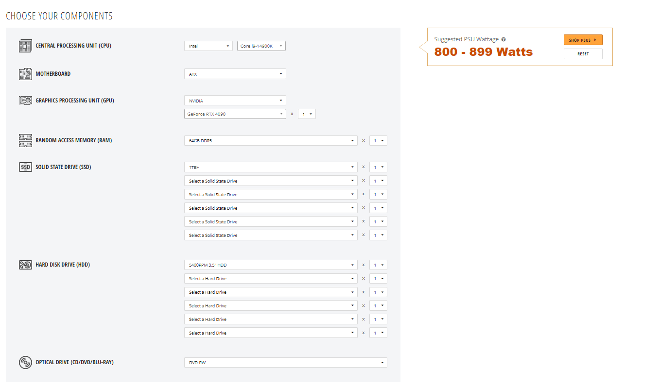

Interessant wäre auch noch, bezüglich einer Vermutung; woher weiß ich, ob das präsente Netzteil meinem PC genügend Spannung gibt?
