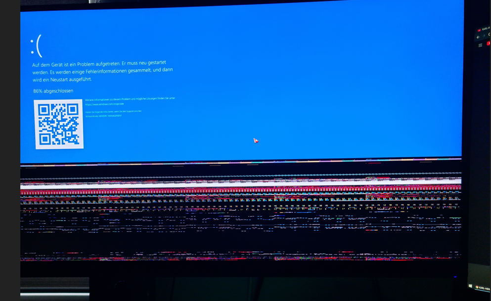

Es ist nun schon das 4. mal das ich während dem Lost Ark spielen einen Bluescreen bekomme. Dieser hat als Fehler "MEMORY_MANAGEMENT" und hat etwas komisches. Die untere Hälfte des Displays ist auf voller Breite mit "Displayfehlern ( siehe Bild ) Deswegen habe Ich das auch unter Grafikkarten gepostet. Denke mal es liegt an der GPU aber dann macht der MEMORY_MANAGEMENT doch keinen Sinn? Ich bin langsam echt ratlos. Ich spiele im Fullscreen und habe auf dem 2. Monitor Youtube laufen. Die GPU hat max eine Temp von ~80°C und die CPU zwischen 55 & 60 °C
Ich habe die Monitore getauscht, habe den RAM einzeln vollumfänglich getestet ( RAM Module einzeln genutzt, XMP Profil abgeschaltet, Stock laufen lassen, RAM Bänke getauscht ( Edit )), habe die Displayport Kabel gewechselt, habe alle Bauteile einmal abgenommen und gereinigt, habe sichergestellt das alle Kabel da sitzen wo sie sollen. Habe der GPU so wie der CPU neue WLP spendiert. Weitere Schritte habe ich bislang nicht unternommen
Wie auf dem Bild zu sehen ist das nicht normal. Also abgesehen vom Bluescreen :D
Ich bin echt überfragt weil dieses Problem bei sonst keinem Spiel auftaucht. Dying Light 2, Cyberpunk, Anno 1800, Battlefield, SOLO, Farming Sim, GTA5RP alles ohne Probleme und die ziehen bei weitem mehr... Mir ist auch sonst nichts an der GPU aufgefallen also keinerlei Spulenfiepen oder andere Hinweise darauf das mit der GPU etwas nicht stimmt.. Ich hoffe einfach mal das mit hier jemand weiter helfen kann..

Aber auf die Idee einen Speichertest zu machen, bist Du noch nicht gekommen bei der Fehlermeldung?
Oder war das „Ich hab das RAM einzeln getestet „?
Am Ende müssen alle Riegel zusammen laufen, und nicht einzeln.
Und für den Hinterkopf: Auch das VRAM ist unter Windows Virtualisiert und Daten können im RAM oder sogar in der Auslagerungsdatei abgelegt werden, obwohl sie ‚in‘ das VRAM gehören.

HisN hat schon Recht.
Alles über 3200MHz ist OC bei AMD somit mal RAM runterstellen und testen wenns dann läuft heisst dass dein RAM ist instabil

@HisN jo genau. Habe die RAM Sticks einzeln getestet aber gleiches Problem.
@Dracal2002 Das war mir nicht so bewusst. Da diese RAM Kits ja als "Ryzen Optimized" verkauft werden. Habe lediglich das 3600er XMP Profil geladen. Dies ist auch das einzige was im UEFI existiert. Nehme Ich das raus rennt der RAM bei 2666.
Das widerum hat das Problem aber auch nicht gelöst. Sorry hätte das mit dem "RAM getestet" spezifizieren sollen. Ich passe das mal gleich an :D

Habe gerade den Tipp bekommen mal SAM aus zu stellen. Daran hatte ich überhaupt nicht mehr gedacht. Ich update den Thread Morgen sofern das Problem Heute Abend nicht mehr auftritt mit deaktiviertem SAM.

Habe Gestern wie gesagt ohne aktiviertes SAM gespielt. Dies scheint tatsächlich Geholfen zu haben. Ich habe an den Stellen wo sonst bluescreen kam keinen bekommen.

Cool dass Du den Grund gefunden hast.
Aber ist es tatsächlich eine Lösung?
Was bedeutet es für Dich? Warten auf die nächste AGESA-Version? Warten auf den nächsten Treiber und dann nochmal probieren?

So in etwa ja. Ich will schon wissen wieso es nicht ging. Neue Treiber abwarten und erneut SAM an machen. Verzichten will ich nicht auf SAM weil es schon was bringt zumindest merke ich was. Mal schauen was kommt habe mir den thread bookmarked und werde bei neuen Erkenntnissen aktualisieren damit neue mit dem selben Problemen nachlesen können.
