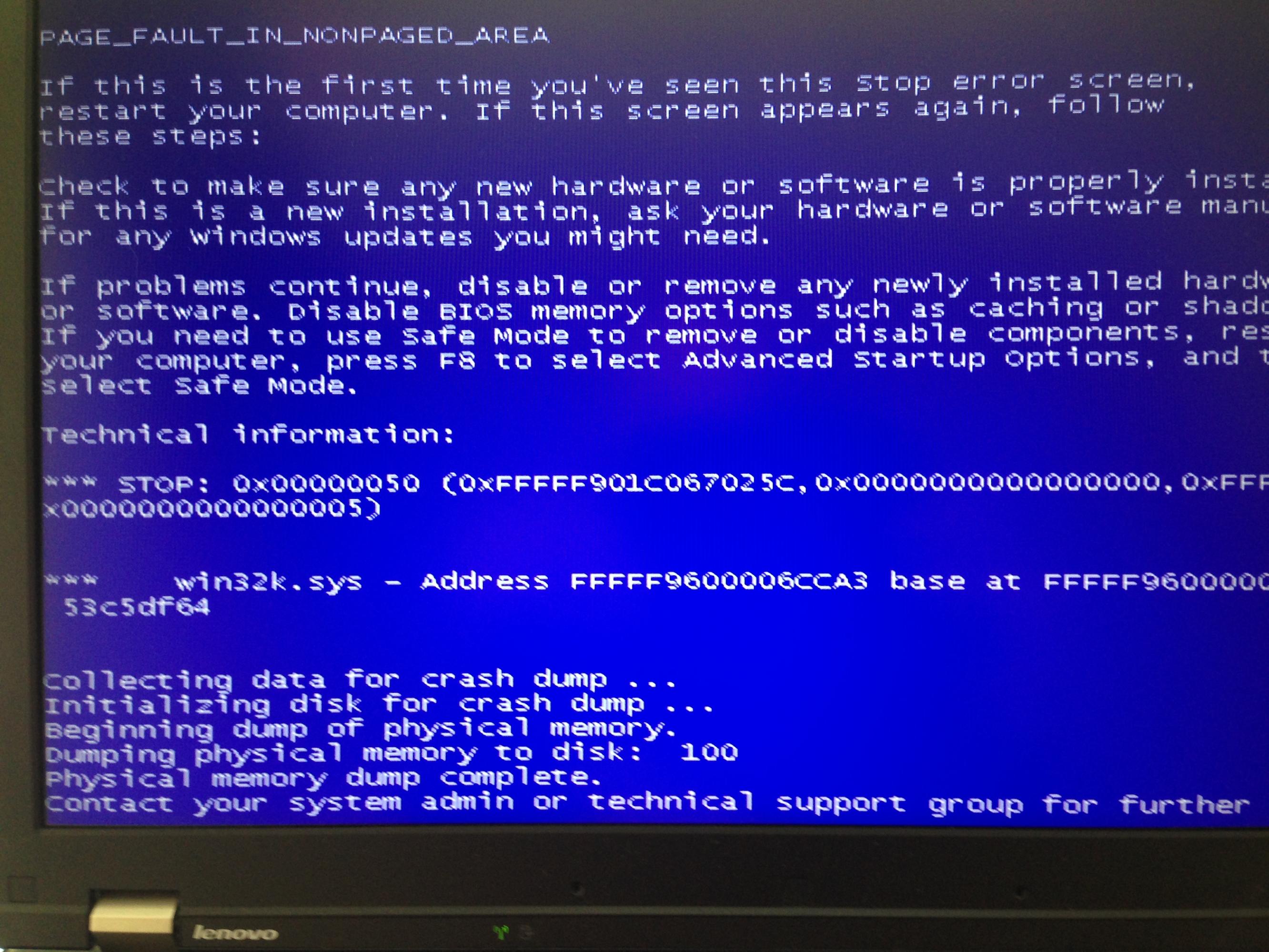

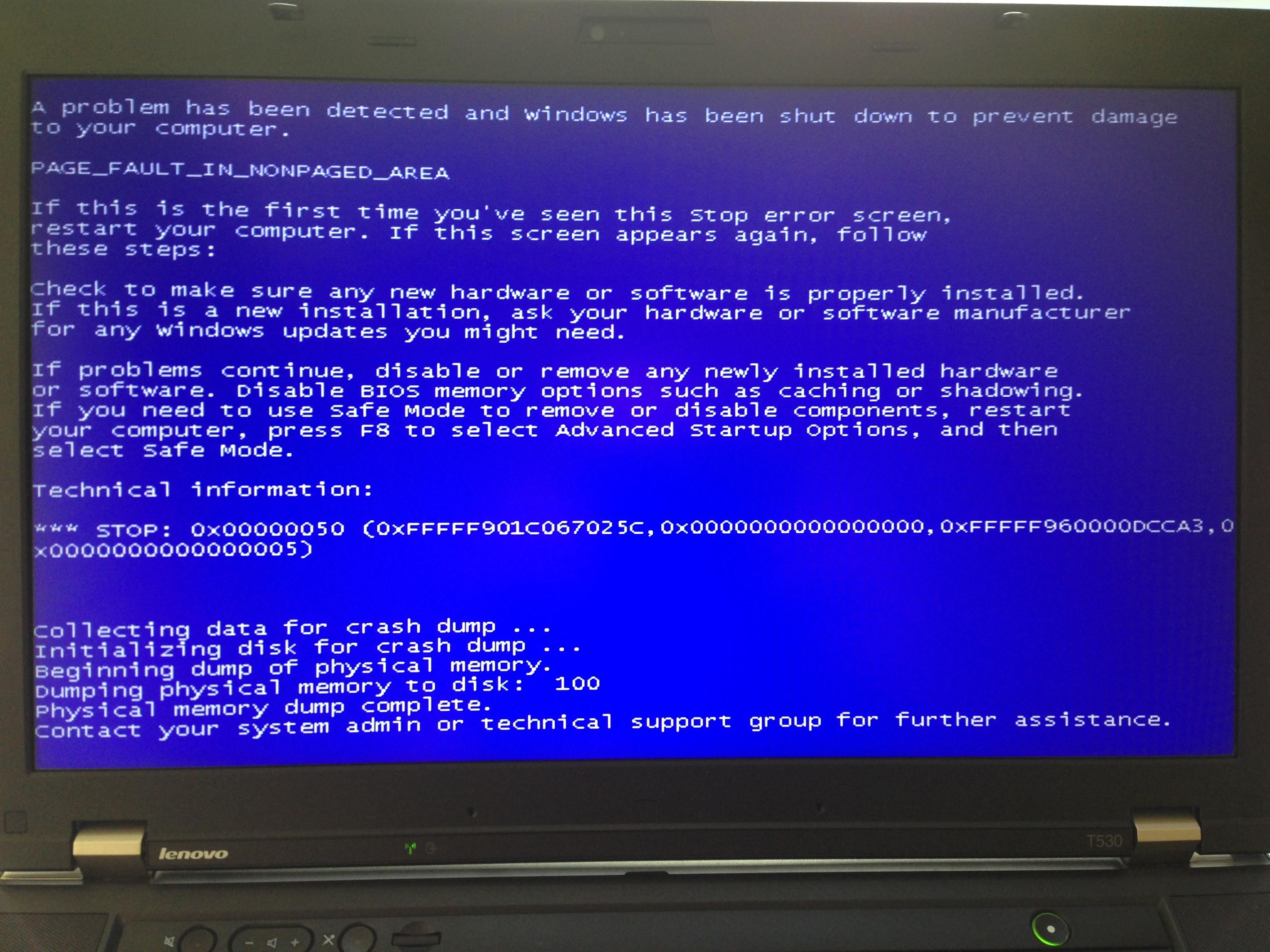

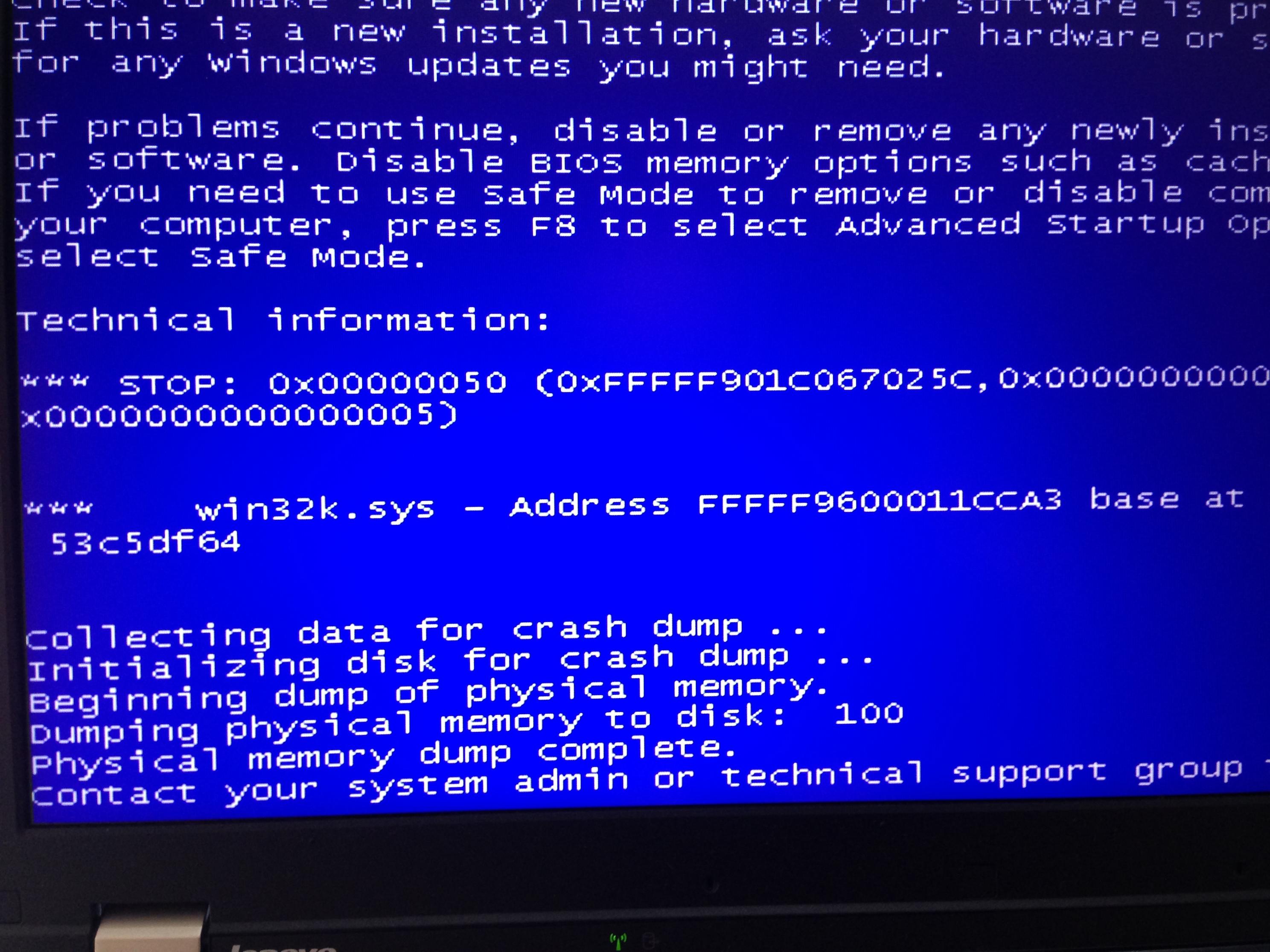

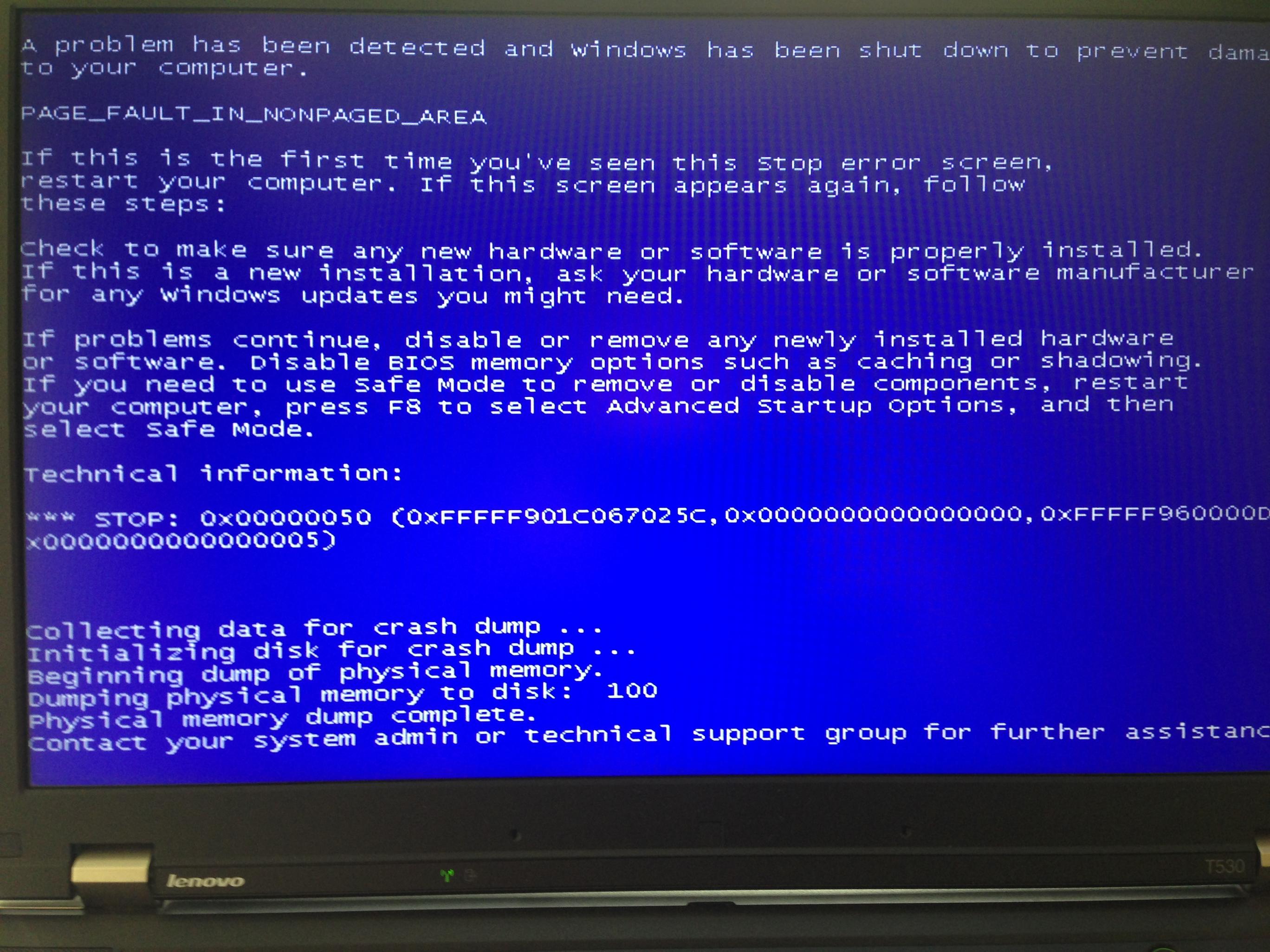

Hallo Leute!

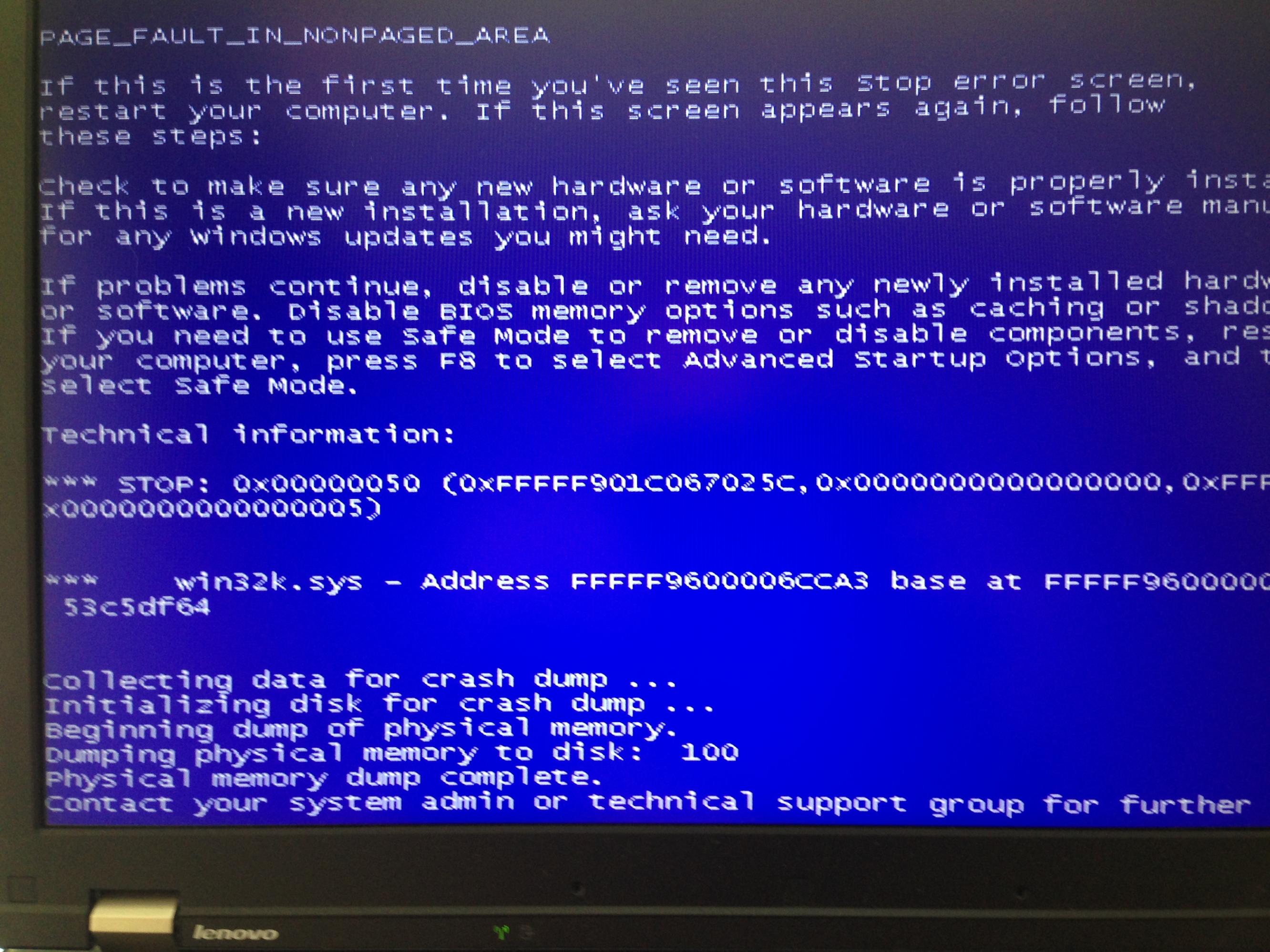

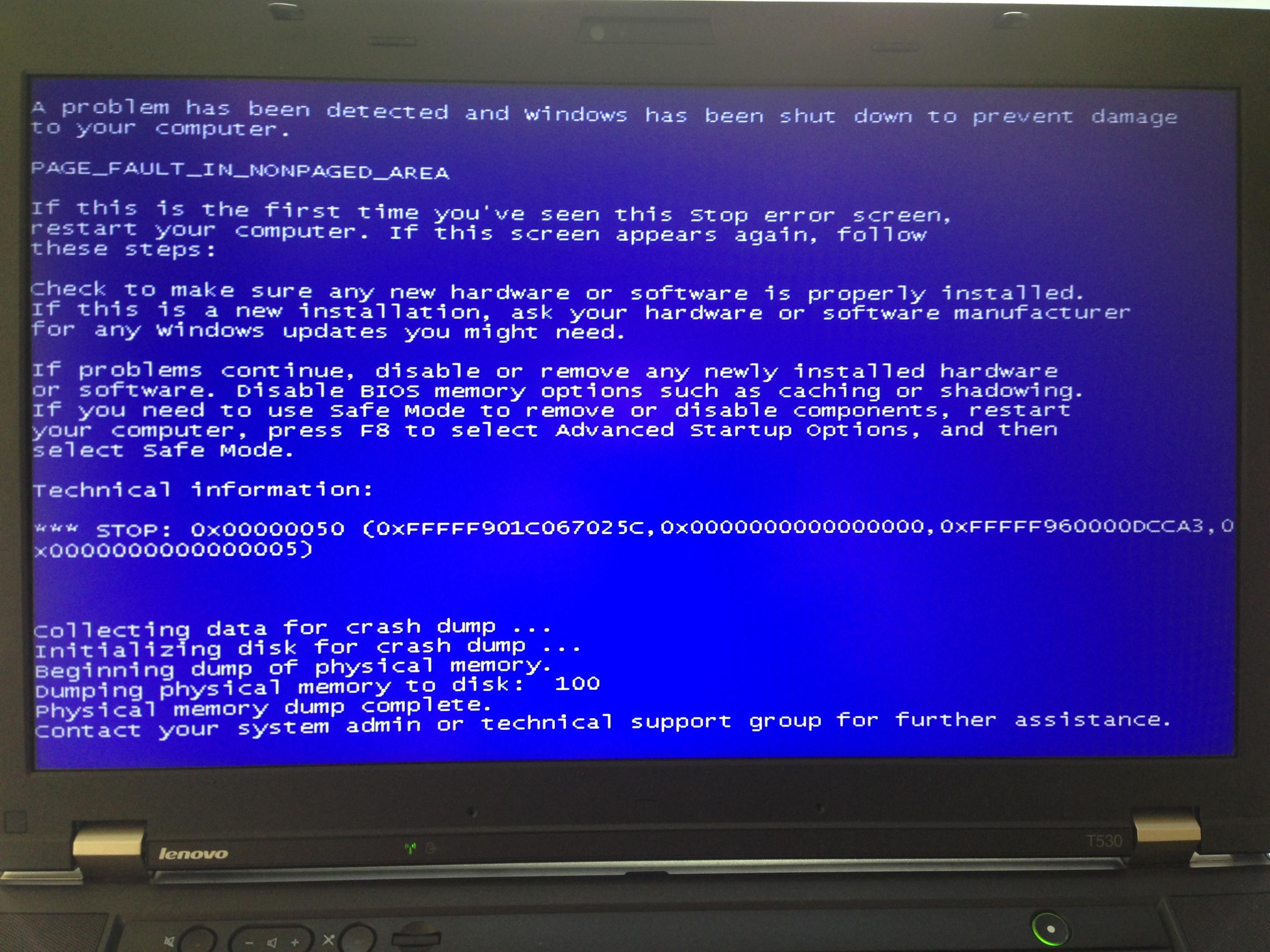

Als ich heute meinen PC einschaltete und hochfahren wollte, kam ein BSOD.
Den genauen Wortlaut bzw. ein Handyscreenshot habe ich diesem Thread angehängt.
Es kommt immer die Meldung beim Hochfahren "STOP: 0x00000050" etc etc - siehe Screenshots bzw. ...win32k.sys.

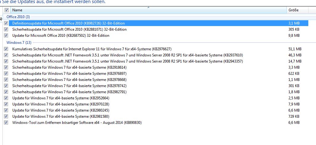

Am Dienstag, dem 12. August 2014 kamen ja Windows Updates raus, eine ganze Menge - siehe ebenso der Screenshot.
Da mein PC auf Windows Updates automatisch prüfen und installieren konfiguriert ist, wurden diese Updates natürlich sofort installiert.
Nach unzähligen Reparaturversuchen auf Grund des Bluescreens habe ich heute ein Image Backup Stand vor der Installation der Windows Updates eingespielt und jetzt funktioniert alles wunderbar, ohne Fehler, ohne BSOF.
Ist wem bekannt, dass diese Updates Bluescreens verursachen bzw. wie soll man als Standardanwender an die Sache rangehen, jedesmal vor Windows Updates ein Backup ziehen?
Bitte kommt nicht mit einem Systemwiederherstellungspunkt, ich nutze nämlich Macrium Reflect, und was besseres kann ich mir nicht vorstellen.
Oder ist der Bluescreen durch was anderes erklärbar?
Ich habe jetzt in Windows Update die Einstellungen auf nicht automatisch geändert, wie weiß ich aber, dass die Updates unproblematisch sind und funktionieren?
Freue mich auf eine Diskussion hier bzw. Infos oder Berichte die selbiges Problem erlebt haben.
DANKE

Ich brauche auch dringend Hilfe zu dem Thema. Heute morgen habe ich den Rechner gestartet und ich bekam ebenfalls einen Bluescreen mit exakt derselben Fehlermeldung wie mein Vorposter. Ich habe leider kein Backup und bin richtig am verzweifeln da ich heute den PC dringend brauche. (typischerweise...) Problem ist, dass ich überhaupt nicht in Windows reinkomme, auch nicht im abgesicherten Modus. Beim hochfahren kommt kurz ein Bluescreen und dann bootet er immer wieder neu.

Die Updates KB2975719 und KB2990532 verhinderten, dass meine Autostartprogramme und Treiber geladen haben und Programme konnte ich nicht starten, dass führte zum Absturz von Windows.
Glücklicherweise konnte ich noch über die Systemsteuerung die beiden Updates deinstallieren und danach funktionierte wieder alles.
Probier mal über die Eingabeaufforderung diese beiden Updates zu deinstallieren.
