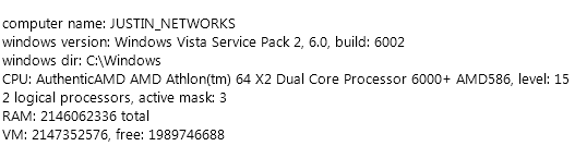

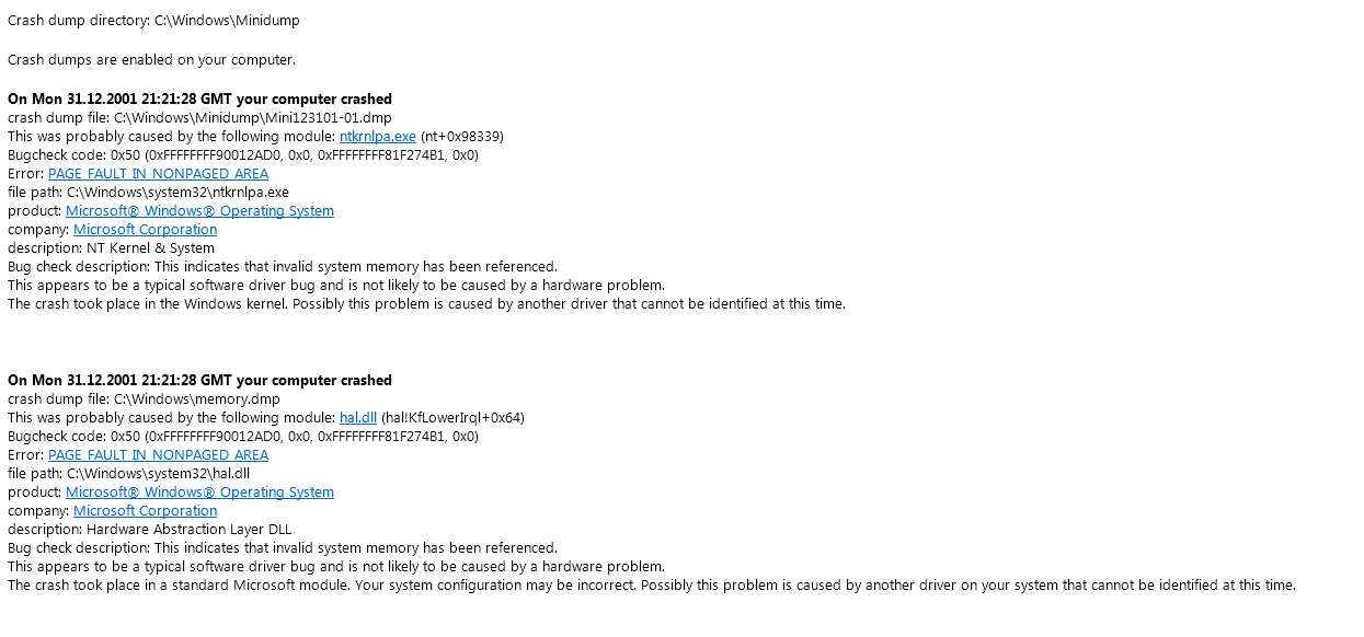

Nun, Arbeitsspeicher und Graka sind es meiner Meinung nach nicht, weil ich habe mir jetzt einen "alten" Pc aus dem Keller und diese Bauteile dort reingebaut und dort funktioniert alles soweit hatte zwar bluescreen aber kann sein das, dass war weil ich evtl. die hardware rein gebaut habe, ich habe mir sagen lassen, ich solle bluescreens nach möglichkeit immer auswerten lassen dies habe ich getan nicht das irgendwas jetzt hier an dem auch noch "falsch" ist... und ich nur zu dumm bin :D
<- also das ist jetzt von meinem Alten PC... der neue geht nach wie vor nicht

x50 deutet nach meinen Erfahrungen aufs RAM. Und zwar auf die Einstellungen. Also Timings oder Frequenz. Eventuell fehlt nur ein bisschen Spannung.
Lag ich ja gar nicht sooooo falsch mit meiner Vermutung.
