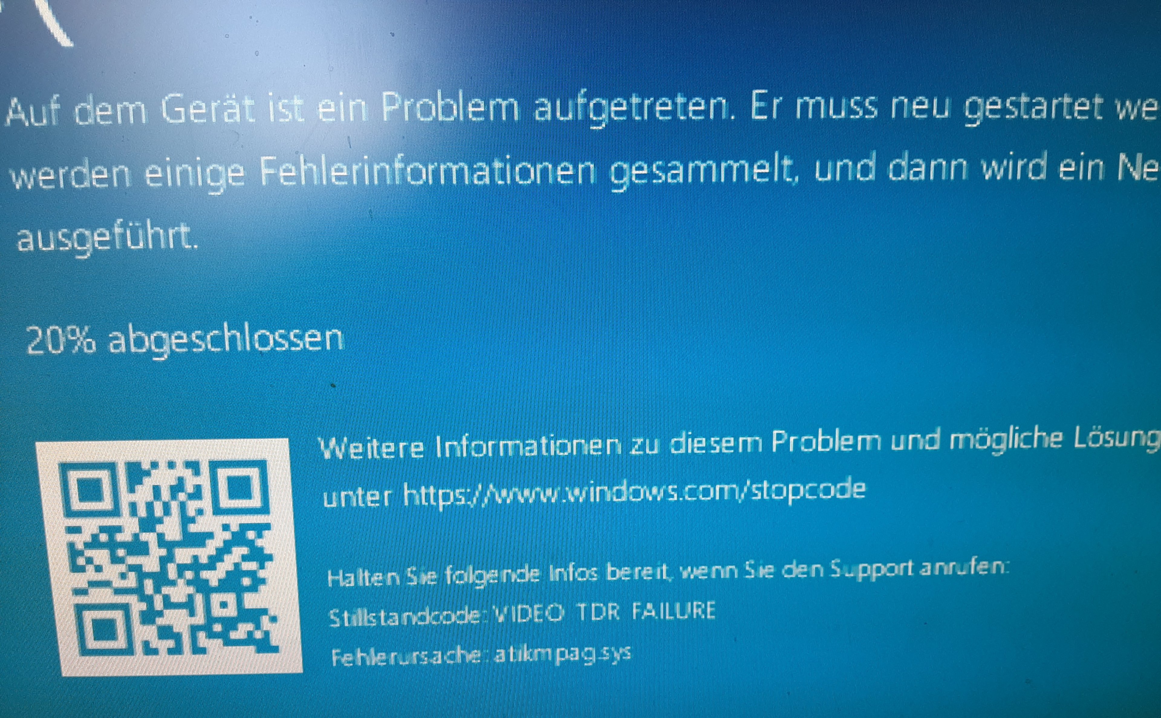

Rechner stürzt ab und quittiert dies mit der beigefügten BSOD Meldung.
Also der Rechner (Office, Internet) hat schon einige Jahre auf dem Buckel, aber es gab nie große Probleme, außer eben diese zwischendurch und jetzt öfters. Nach div. großen Win10 Updates muss ich zwar immer einen Registriy Fix "Overscan" anwenden - klappte jedoch immer problemlos.
Der BSOD war folgendermaßen reproduzierbar: Bin mit Firefox auf Amazon unterwegs gewesen. Wollte dann von einem Artikel etwas zwischenkopieren und dann gings abwärts. Mach ich das mit Chrome passiert nichts.
Ich tippe zwar auf die Graka, bin mir aber nicht sicher. Was meinst ihr, bzw. wie würde ihr vorgehen.

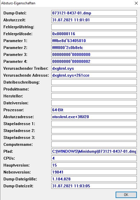

Den Minidump der da im Bild genannt wird bitte in ein ZIP oder 7z-Archiv packen und hier im Thread posten.
Die Datai vorher aus dem Verzeichnis heraus kopieren.

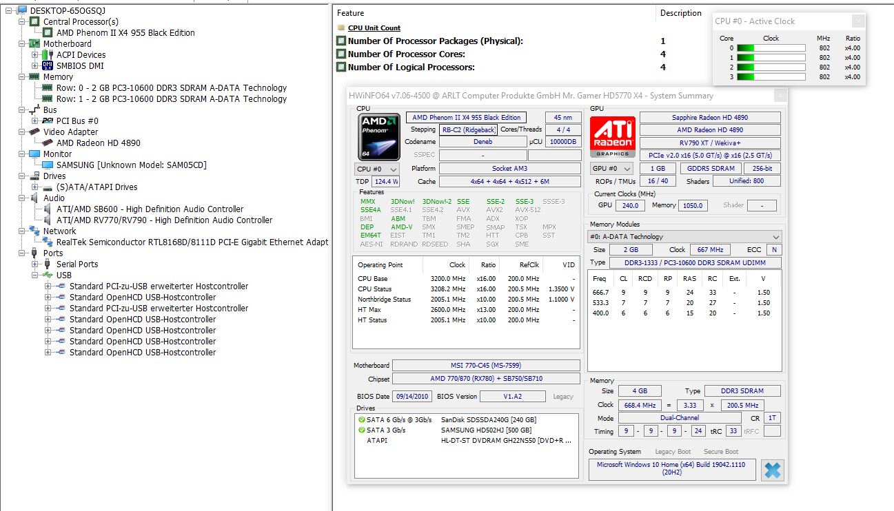

Hardware Konfig wäre bei Sysprofile hinterlegt - siehe Sig. Hoffe das reicht. Dann noch ein Foto von HW-Info.

  • Minidump.zip
    Minidump.zip

Meine AMD R9 280x hatte ähnliche Probleme verursacht. Viele Fehlermeldungen die auch auf ein Problem mit DirectX und/oder Treiberproblemen hinwiesen.
Die Fehlercodes waren zuerst gemischt 117/116.
117 Fehlercodes weisen auf ein Treiberproblem hin. Die 116 Fehlercodes auf Hardware bzw. Grafikkartenprobleme.
Letztlich würde es immer schlimmer, mehr Abstürze, Treiber würde wieder hergestellt, BSOD usw.
Dazu kamen dann Pixelfehler und bunte Streifen, dazu Fehlercodes 116 und unter Ereignisanzeige standen dann viele Grafikkartenfehler.
Daraufhin habe ich eine RX 570 ITX halbwegs günstig erstanden können.
Ich wünsche es dir nicht, glaube aber das deine GraKa ihren letzten Gang angetreten hat.

(Und wieder hätte es und nicht geholfen zu wissen wie diese GraKa heißt…)
CN8
Es ist eine Radeon HD4890. @cumulonimbus8
Steht da oben im rechten Bild.

SYMBOL_NAME: atikmpag+8efc
MODULE_NAME: atikmpag
IMAGE_NAME: atikmpag.sys
STACK_COMMAND: .thread ; .cxr ; kb
FAILURE_BUCKET_ID: 0x116_IMAGE_atikmpag.sys
OS_VERSION: 10.0.19041.1
BUILDLAB_STR: vb_release
OSPLATFORM_TYPE: x64
OSNAME: Windows 10
FAILURE_ID_HASH: {e300aa8c-6915-3f37-7957-d2e4fc30a6fd}
Followup: MachineOwner
Der Fehler wird ausgelöst durch den atikmpag.sys.
Das ist der multi-vendor Miniport Driver.
https://www.file.net/prozess/atikmpag.sys.html
