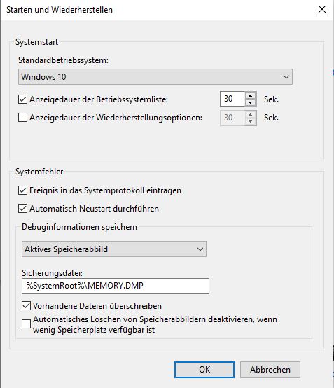

Whocrashed hat "No valid crash dumps" auf meinem PC gefunden...
Bei mir ist es auf "Aktives Speicherabbild" gesetzt, wie auf dem Bild zu sehen ist.
So lassen oder auf automatisch ändern?

Ne, das passt schon. Verwendest du irgendwelche Cleanup utilities wie ccleaner?
