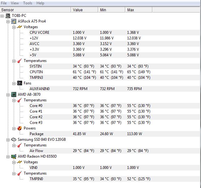

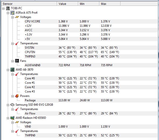

https://www.computerbase.de/downloads/systemtools/hwmonitor/
Check mal die Temperaturen deiner CPU, ignoriere die anderen Daten die sind meißt nicht zutreffend.
E
emeraldmine
Temps sind auch nicht das Problem...ma nochmal alles überfliegen.
