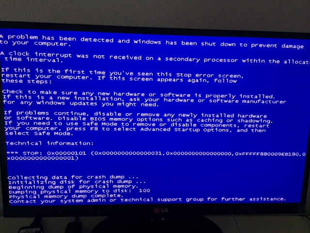

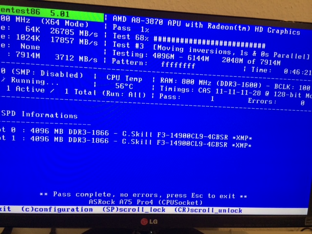

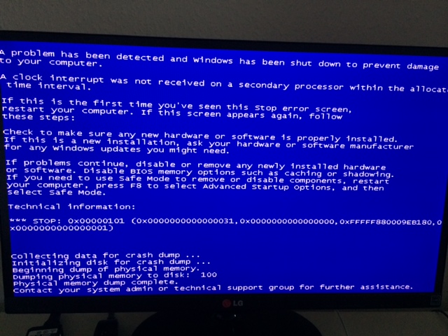

seit Monaten freezed mein PC nach unterschiedlichen Aktionen, teilweise beim kopieren von Dateien, teilweise beim schauen von Filmen (selten), und öfters beim download mehrerer Datein:
Ich habe ein paar Screenshots gemacht:

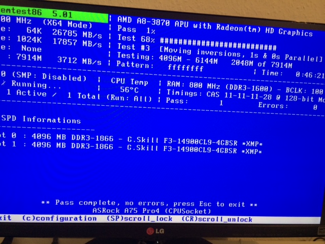

- Memtest86 ohne fehler (siehe Bild)
- Bluescreen

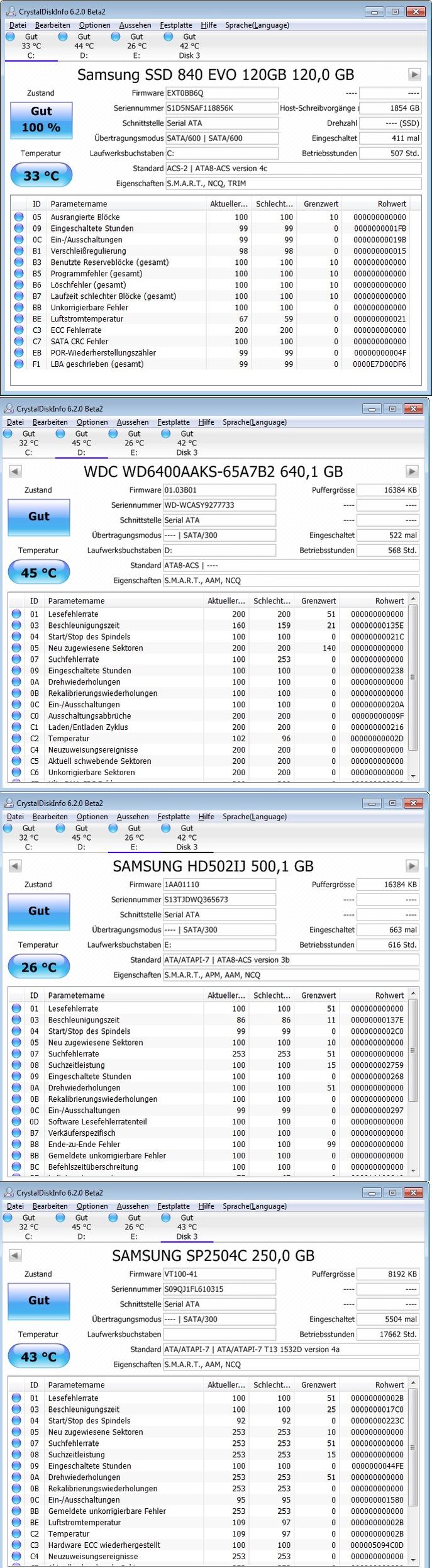

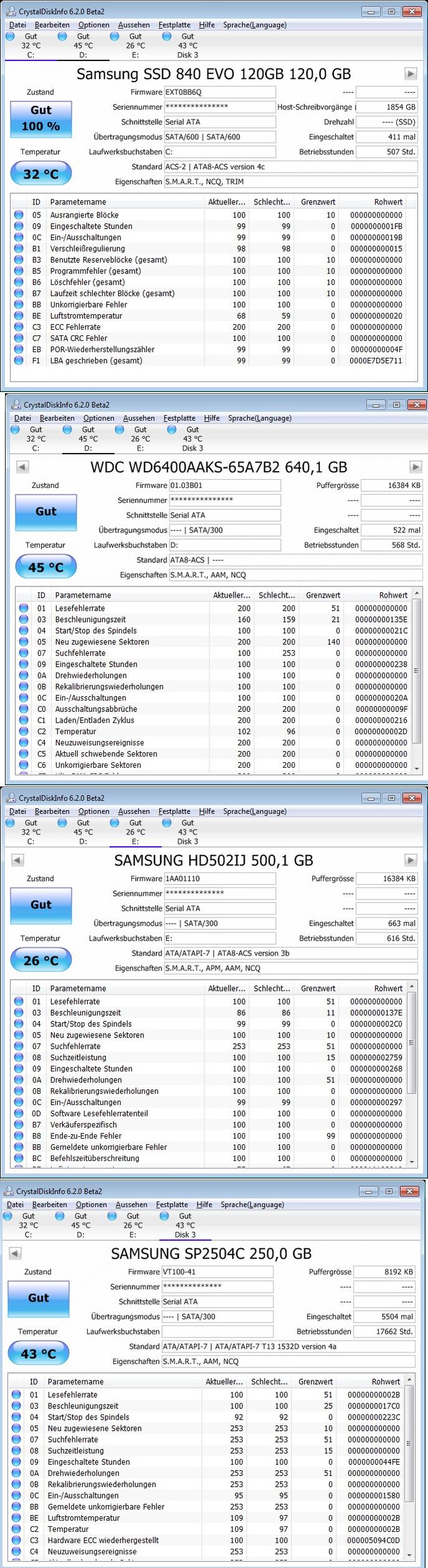

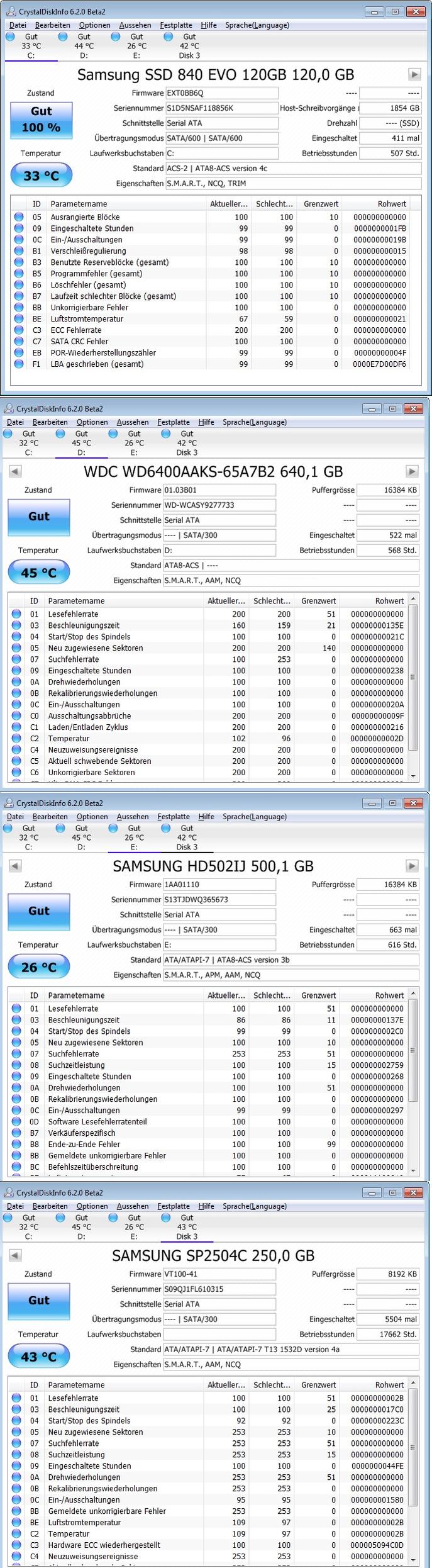

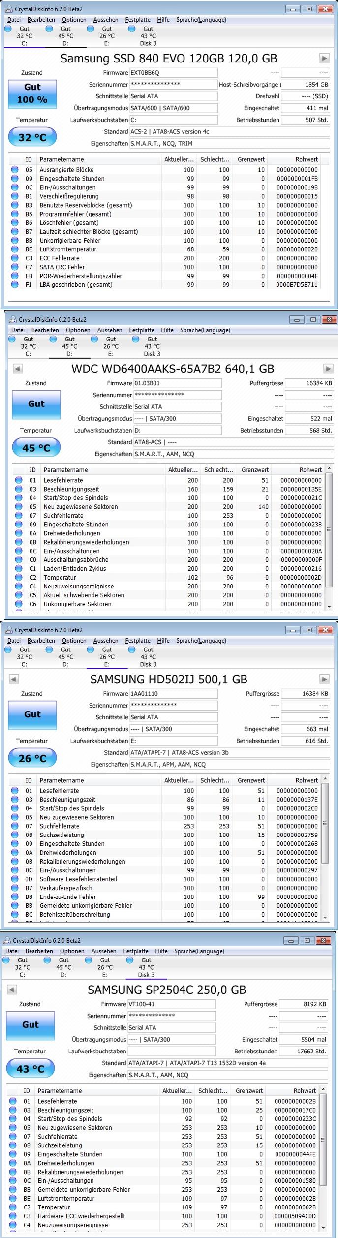

Und prüf die Platten mal mit CrystalDiskInfo und poste die Werte hier.
also das Netzteil ist ein "be quiet! Dark Power Pro 550W"
Disk Infos folgen gleich.

Ich kann dir nur sagen dass memtest eigentlich gar nichts aussagt. Wie häufig ist es schon vorgekommen dass Memtest sagt ok und nach Austausch des Rams war dann alles wieder in butter. Selber schon gehabt ;)
Das mit MemTest kann ich bestätigen, mittlerweile fast überflüssig. Hatte auch keine Speicherfehler bei MemTest aber Bluescreens ect. und mit mehr Spannung und entschärften Timings war alles wieder in Ordnung.
Also MemTest ist irgendwie nicht wirklich zuverlässig.
Probiere Prime95 aus, direkt in Windows. Da wird teilweise auch Ram getestet.
Das hier ist nun der Screenshot vom Tool:
Hanne schrieb:
http://support.microsoft.com/kb/2648039/en-us
HOTFIX versuchen

Hotfix installiert. Teste ich direkt.

Was sagen denn die Crystaldisk werte aus?
2.5 ist drauf. Hatte das schon vor einiger zeit upgedatet. Leider ohne Erfolg.

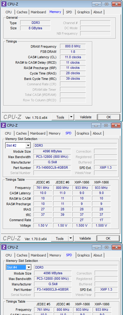

ok, dann lade mal von CPU-Z die "Memory/spd Slot 1 +3 oder 2 + 4" Bildausschnitte hoch. Evtl. liegts an der Ram Konfiguration. Wenns daran auch nicht liegt scheints das Mainboard/CPU zu sein dass sich verabschieden will.
Oder letzte Chance irgendeine Mal/Spyware eingefangen.
http://support.kaspersky.com/de/4162

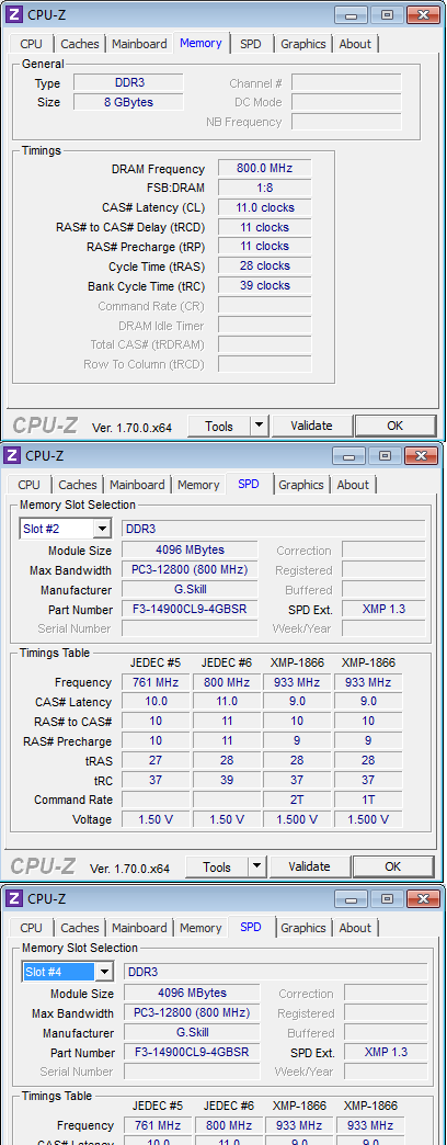

hier sind die entsprechenden Ausschnitte aus CPU-Z. Könnt ihr das beurteilen?
hui, super RAM , schenkst du den mir ?? ^^ , nein, nur ein Scherz. der macht im XMP Profil für DDR3-1866 Mhz , das solltest unbedingt im BIOS einstellen das Profil, aber ich schätze mal das macht das Board nicht, aber ich schau mal nach.
Bin da ehrlich gesagt überfragt :-)
Aber von den Werten her in Ordnung?
ja passt, du müßtest, eigentlich von der CPU her auf DDR3-1866 Mhz fahren können, aber dazu mußt im BIOS die Einstellung für 933 Mhz finden, ma gucken wo das geht.
Schaust im BIOS:
OC Tweaker
DRAM Configuration
DRAM Frequency
Auf manual setzen, oder auf DDR3-1866 Mhz einrichten. Evtl. läuft dann das System stabiler,
oder auch nicht, hab die Hardware eben nicht.
