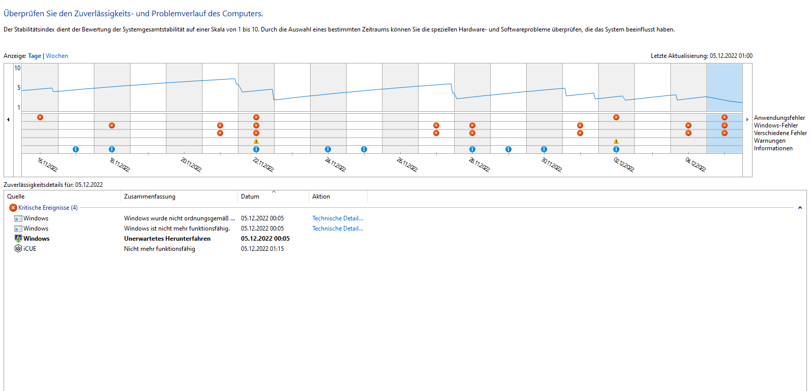

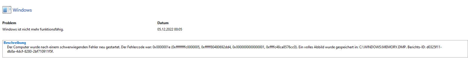

Der Fehler da im Ereignisprotokoll hat nix mit den BSOD zu tun.
Schau in den Zuverlaesigkeitsverlauf was da steht.

erstmal danke und sorry, hier die dateien

Das iCue noch beachten. Weil das stirbt da auch weg im Zuverlaessigkeitsverlauf.
Und steuert doch den Krams vom Maus und Keyboard? Vielleicht deshalb der Crash vom USB.
jop steuert die RGB beleuchtung etc, also mal löschen oder autostart deaktivieren?
