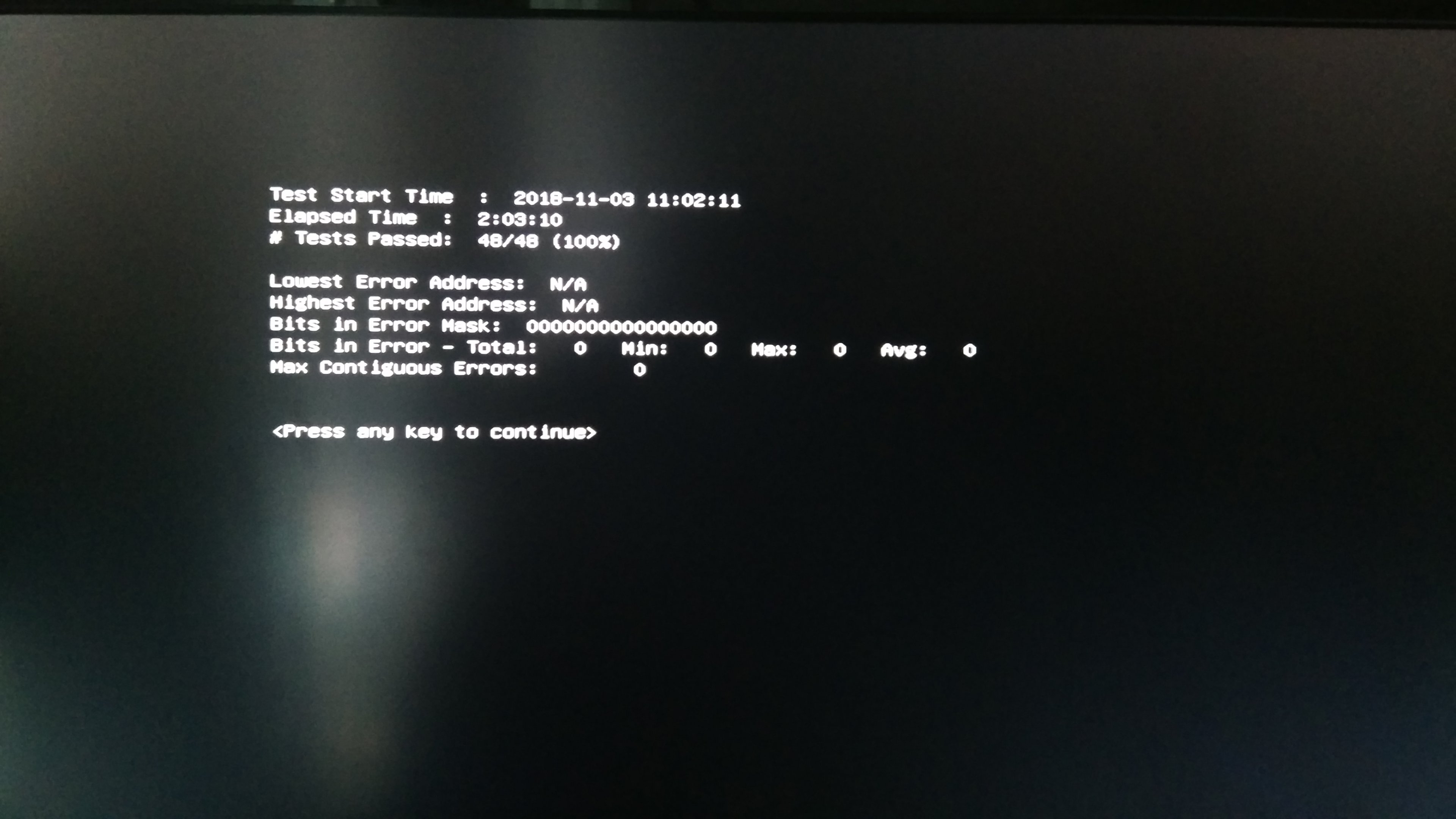

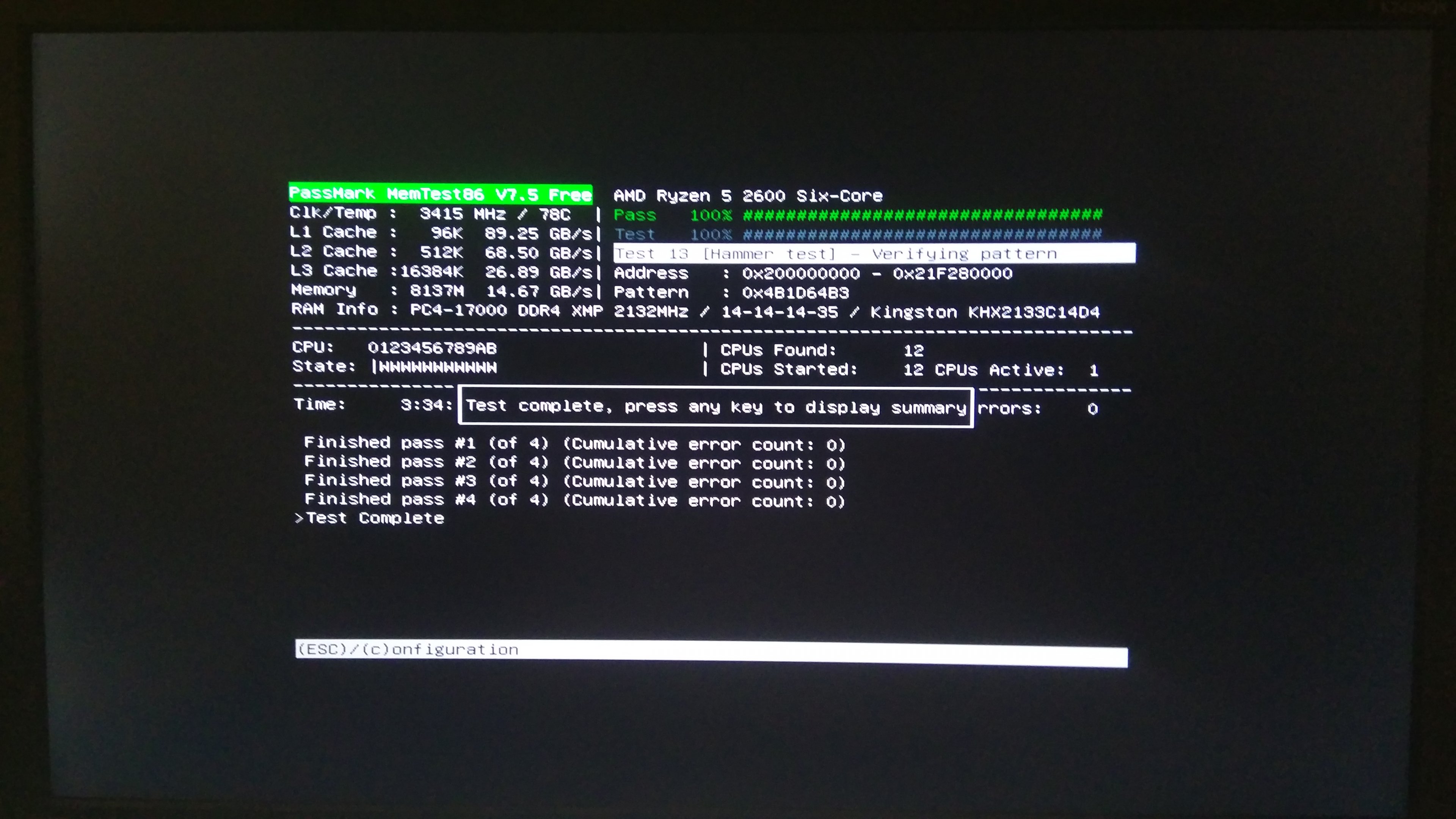

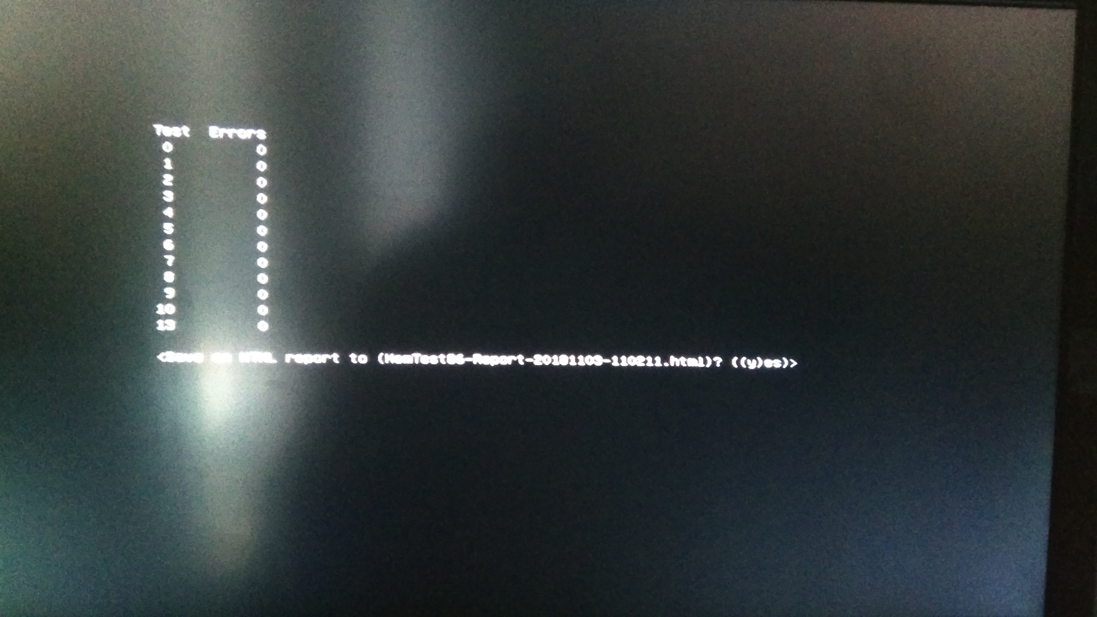

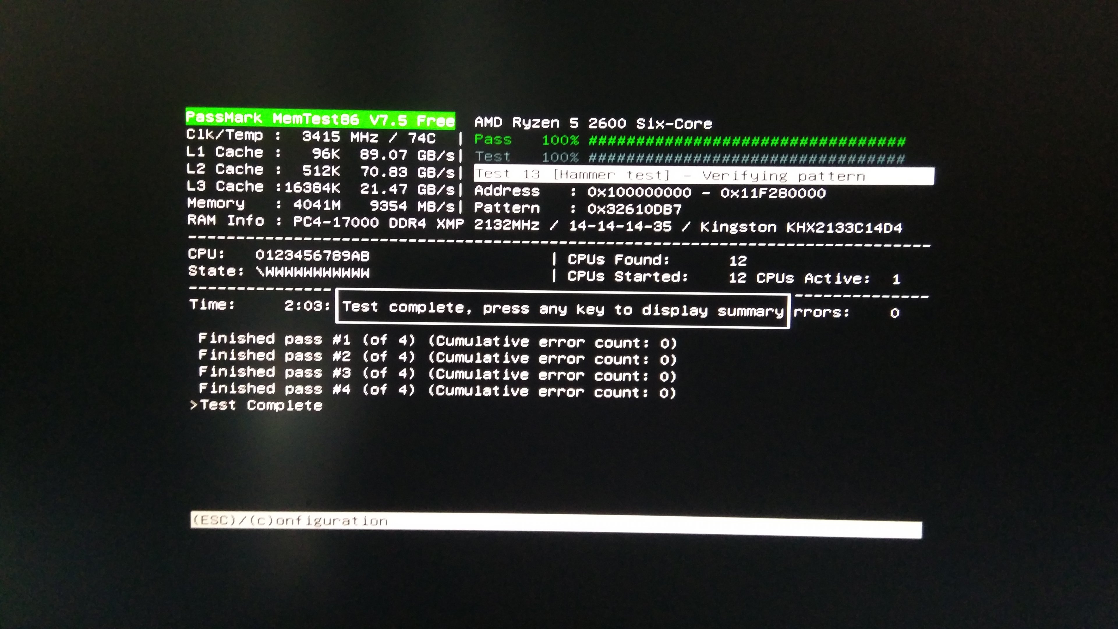

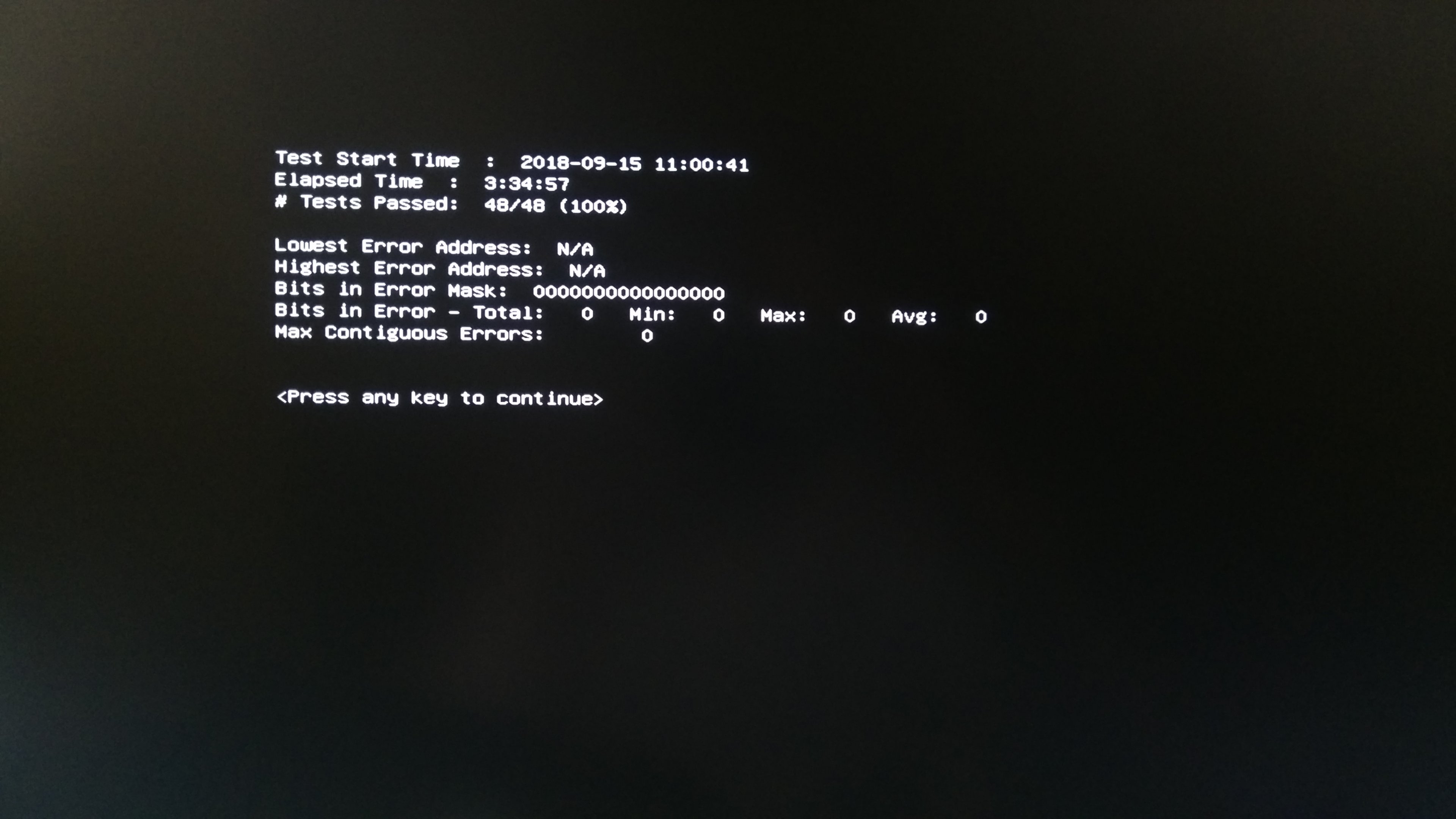

So, hab den Test jetzt durchgeführt. Keine Fehler.
Aber eins ist mir aufgefallen. Bei Total Physical Memory steht: 4041M
Heisst es dass es 4Gb sind ? Wenn das so ist wird nur die hälfte vom Ram erkannt, weil ich eigentlich 2X4Gb Ram drinnen habe

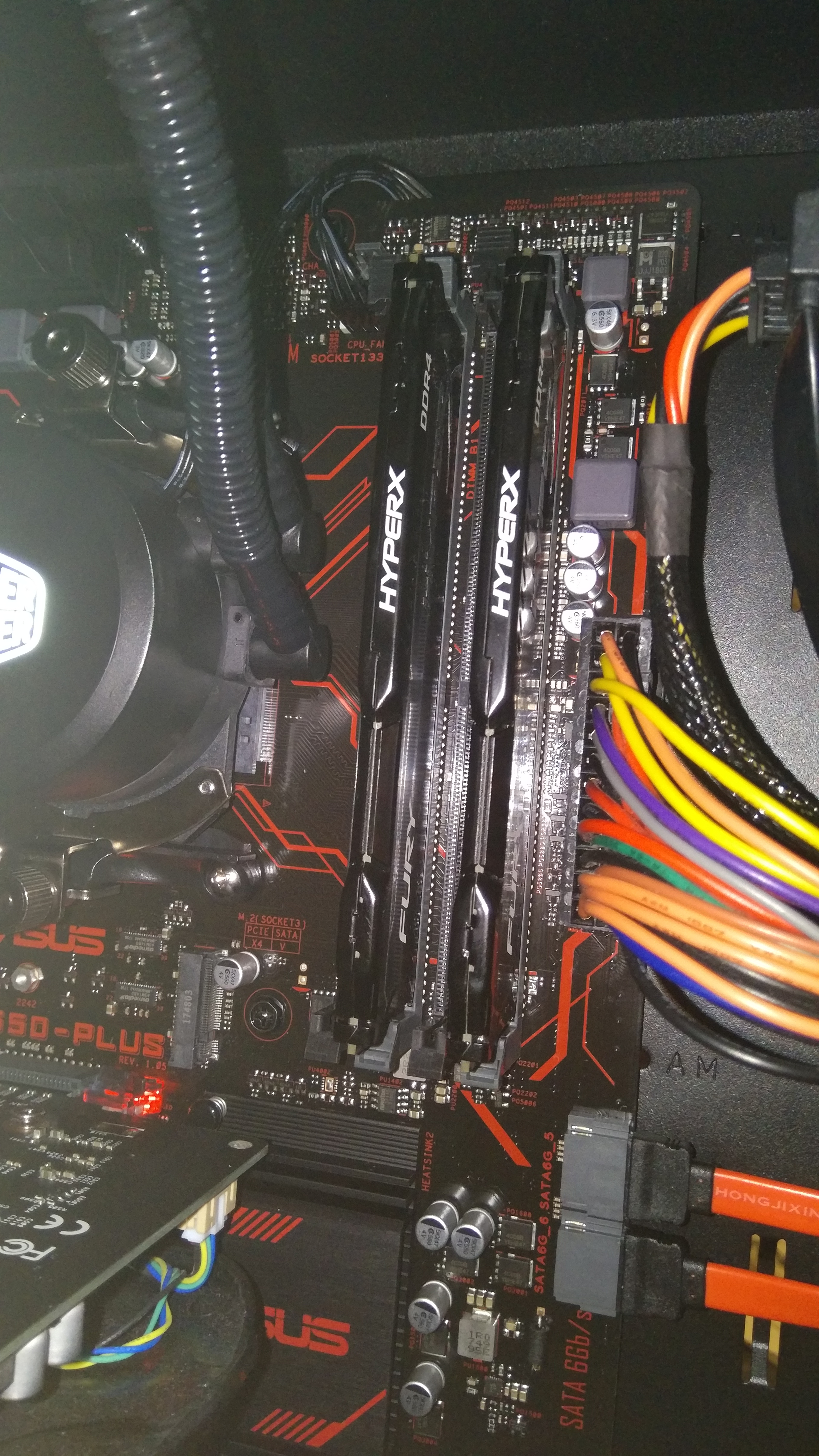

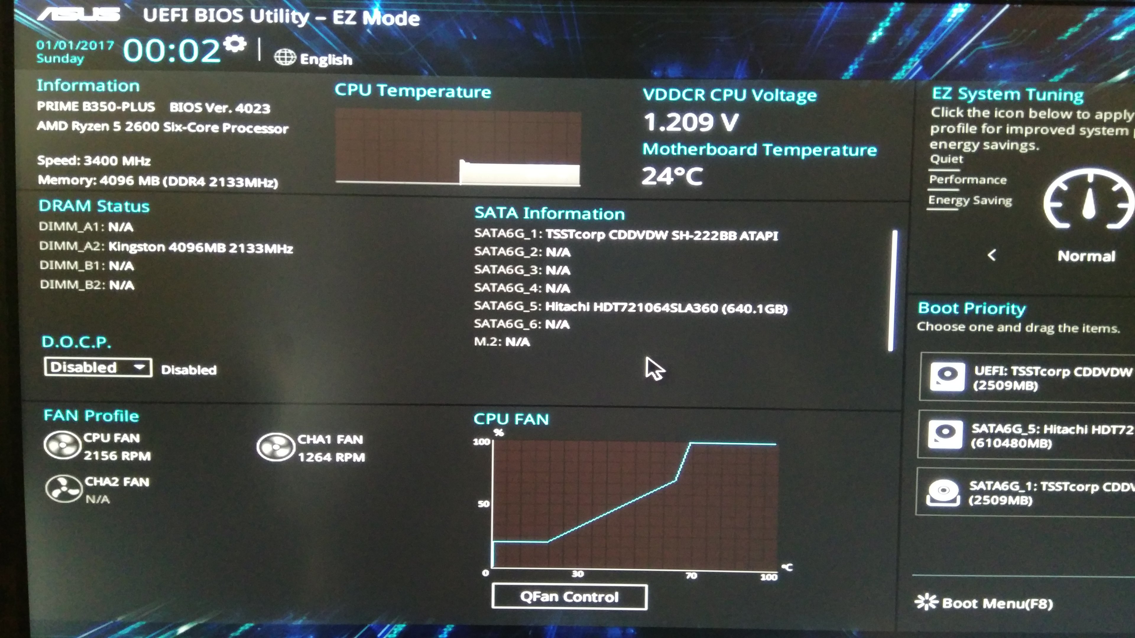

Nickel schrieb:
Ich denke eigentlich sollte dort die Menge des verbauten RAMs angezeigt werden.
Hab gerade im BIOS nachgeschaut. Es wird tatsächlich nur ein RAM angezeigt.
Obwohl beide drin sind. Das ist jetzt das erste mal das sowas passiert. Der B2 slot wird nicht erkannt.
Hab die beiden RAMs jetzt in A1 und B1 slot gesteckt. Jetzt werden die erkannt.
Dann überprüfe das mal ob der auch richtig steckt in B2, probiere mal den anderen Riegel dort.
Und danach einfach auch mal A1 u. B1 probieren. Aber sorgfälltig und mit Gefühl die Riegel
einstecken.
einstecken.
Soll ich dann probieren, windows zu installieren oder wie ? Oder wieder Memtest ?
Einfach mal schauen was da los ist, ob beide Riegel ok sind soweit oder eben der Steckplatz das
Problem ist dass dort kein RAM erkannt wurde. Oder eben wie bereits gesagt dass diese auch richtig
gesteckt sind. Aber vorsichtig das ganze.
Wenn du Memtest86 startest kannst du dir am Anfang doch auch anzeigen lassen welche RAMs verbaut sind. Werden beide erkannt dann mach erst nochmals einen durchlauf mit Memtest86 zur sicherheit bevor du Windows versuchst zu installieren.
Reaktionen: IVANTHEVIL

Hab jetzt alles Slots durchprobiert. Anscheinend funktioniert alles wieder. Keine Ahnung was vorher passiert ist. Hab nochmal einen Memtest mit 2X8Gb Ram gemacht:
Habe wir jetzt die Ultimate Boot CD erstellt. Versuche mal gleich einen CPU test zu machen

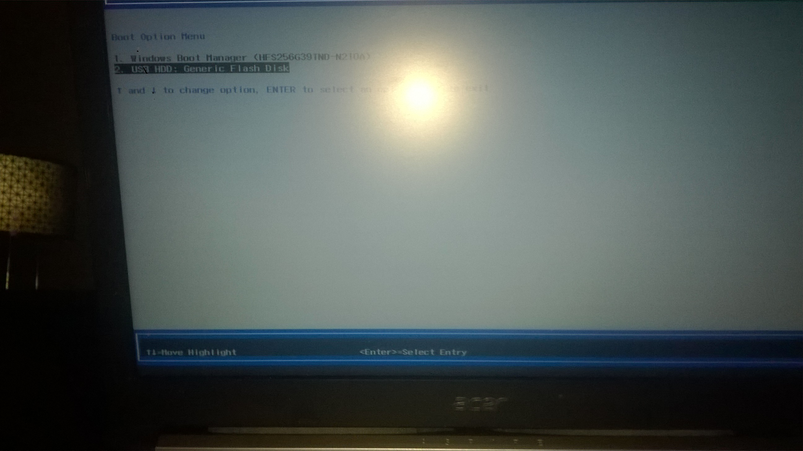

Wenn ich einen USB oder CD/DVD in UEFI Boote. Dann kommt ja die nachricht: drücken sie eine beliebige taste...
Nach dem drücken einer Taste kommt das Windows 10 Logo und drunter das Ladesymbol. Nach 10 Sekunden kommt direkt der Bluescreen.
Beim USB Stick kommt ja kein drücken sie eine beliebige Taste.
Wo wird denn der bootfähige UEFI USB Stick bei dir alles im Bios angezeigt wenn er eingesteckt ist?
Was ist dann mit F 7 bis F12 bei dir um das Bootmenü aufzurufen.
Wenn dein Bios das nicht bietet dann würde ich mal den Board Hersteller wechseln.
Denn das ist Standard selbst wenn man keine buntes UEFI Bild hat.
Windows Bootmanager (die SSD) ist auch normal bei UEFI
