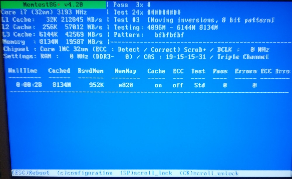

Eigentlich hier komplett aus der Faq. Im Bios habe ich den Ram nur auf XMP gestellt und die Grafikeinheit des i5 deaktiviert. Nun wollte ich den Ram testen aber Memtest86+ erkennt weder Prozessor noch den Arbeitsspeicher korrekt. Ist ein Test mit Memtest86+ so überhaupt sinnvoll?

RAM ist doch korrekt erkannt?! 8 GB hast du, oder? Ob der die CPu nun erkennt oder nicht, sollte dem RAM-Test egal sein.
Mich hat die Zeile: "RAM : 0MHz (DDR3- 0) / CAS : 19-15-15-31 / Triple Channel" stutzig gemacht. Falls ich das ignorieren kann werde ich den Test mal laufen lassen.
ntoskrnl.exe deutet auf einen hardware fehler, nicht spezifisch auf die grafikkarte hin.
memtest mag deinen ram falsch erkennen, aber es sollte beim test keinen unterschied machen. ansonsten versuch mal die version der ultimate boot cd.

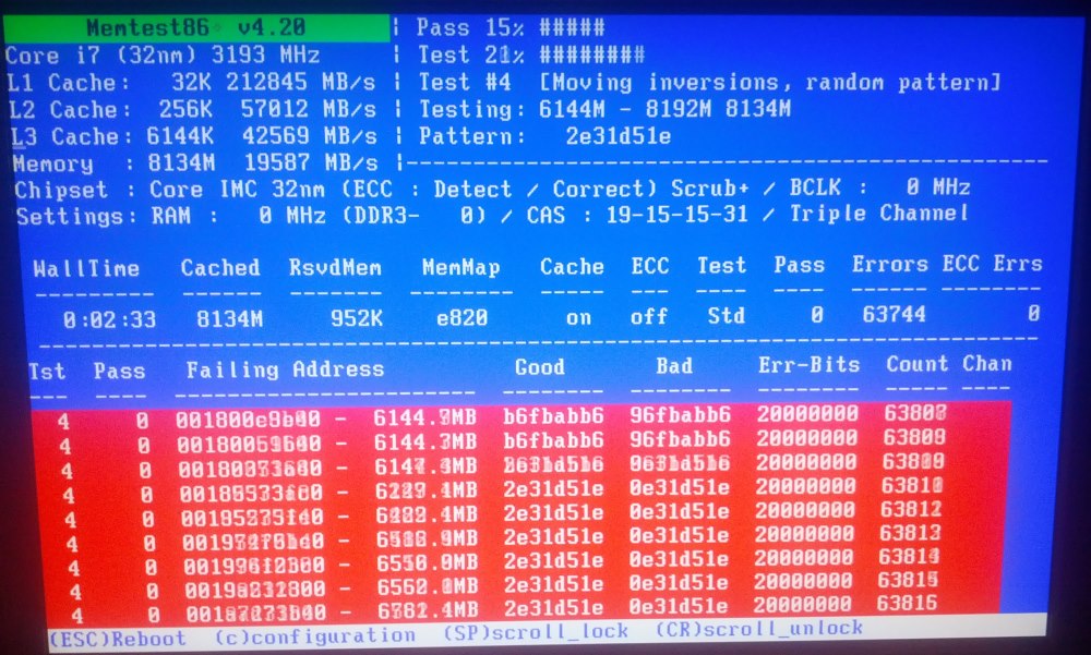

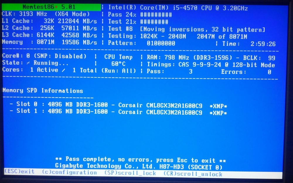

Okay nun zeigt mir Memtest mal keine Fehler oder direkt recht schnell ziemlich viele Fehler. Dann ist der Ram wohl defekt und geht direkt wieder zurück. Oder ist diese Annahme falsch?
zieh dir mal die neueste Version (5.01) von mentest86+.
http://www.memtest.org/
dann wird auch der haswell korrekt erkannt.
atari2k
Jop schaut ganz nach nem defekt aus. Vielleicht könntest du die Module mal einzeln testen um zusehen welches genau es ist.
der ram ist defekt. der memtest ändert ja gottseidank nichts an der bios - konfiguration deines Rams ;)
wenn der ram auch im bios vor und nach dem memtest auf 800mhz und 9-9-9-24 eingestellt ist, hat er die fehler trotz richtiger konfiguration.
Zumeist ist zwar der RAM defekt.
Aber nur allein aufgrund von Fehlern kan man das nicht genau sagen.
Kann ja alles mögliche sein:
Prozessor, Mainboard, Einstellungen, schlecht abgestimmtes UEFI oder einfach eine Inkompatibilität.
Habe nun die neuste Version genutzt und siehe da keine Fehler mehr. Habe es mit beiden über 3 Stunden laufen und jeweils jedes Modul einzeln 2 Stunden.
Im UEFI habe ich nichts groß eingestellt außer dem Ram auf XMP und die IGP deaktiviert. Langsam bin ich am verzweifeln.
Kann es evtl. daran liegen das ich das System mit einem alten Win 7 64Bit (ohne SP1) Image aufgesetzt habe und vor den Updates alle nötigen Treiber installiert habe?
Was mich wundert ist das er einmal ~64000 Fehler nach mehreren Sekunden erkennt und dann mit der neuen Version einfach gar keine.

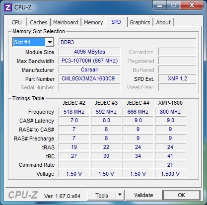

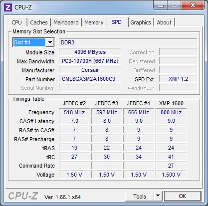

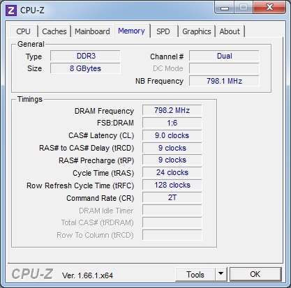

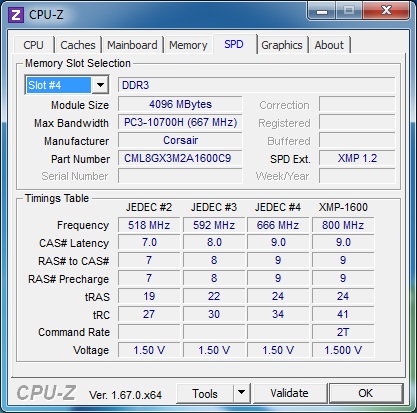

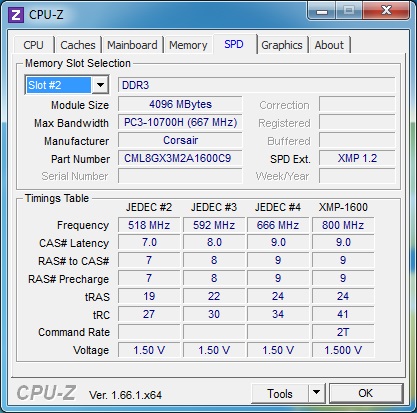

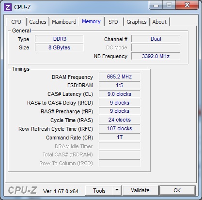

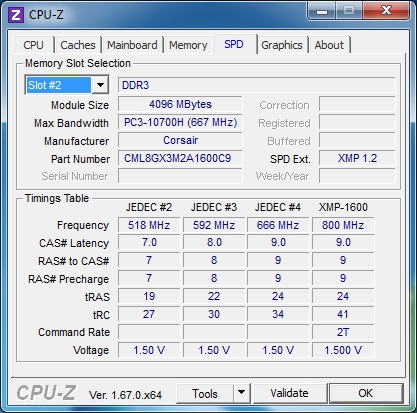

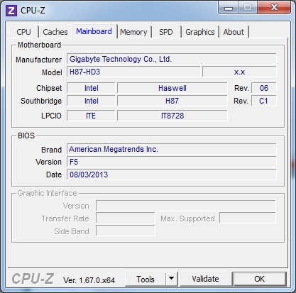

Habe im UEFI jetzt XMP deaktiviert und siehe da, er scheint stabil zu laufen. Keine Totalausfälle bei Prime95 mehr. Ubuntu bootet er nun auch erfolgreich von einer LiveCD.

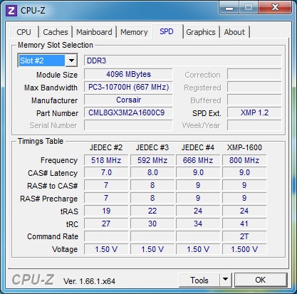

Sehen die Einstellungen nun richtig aus? Ram läuft wohl nur auf 1333MHz oder?
