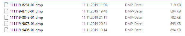

Im Anhand die Dateien:
Die .dmp-Dateien meinte ich eigentlich nicht. Da werden die Vorfälle gespeichert, um sie später wieder aufzurufen.
Was ich meine, ist die Datei die dafür verantwortlich ist, dass das System hängen bleibt.
Das könnte eine ".sys" oder eine ".dll" sein.
Die wüsste ich gerne.
