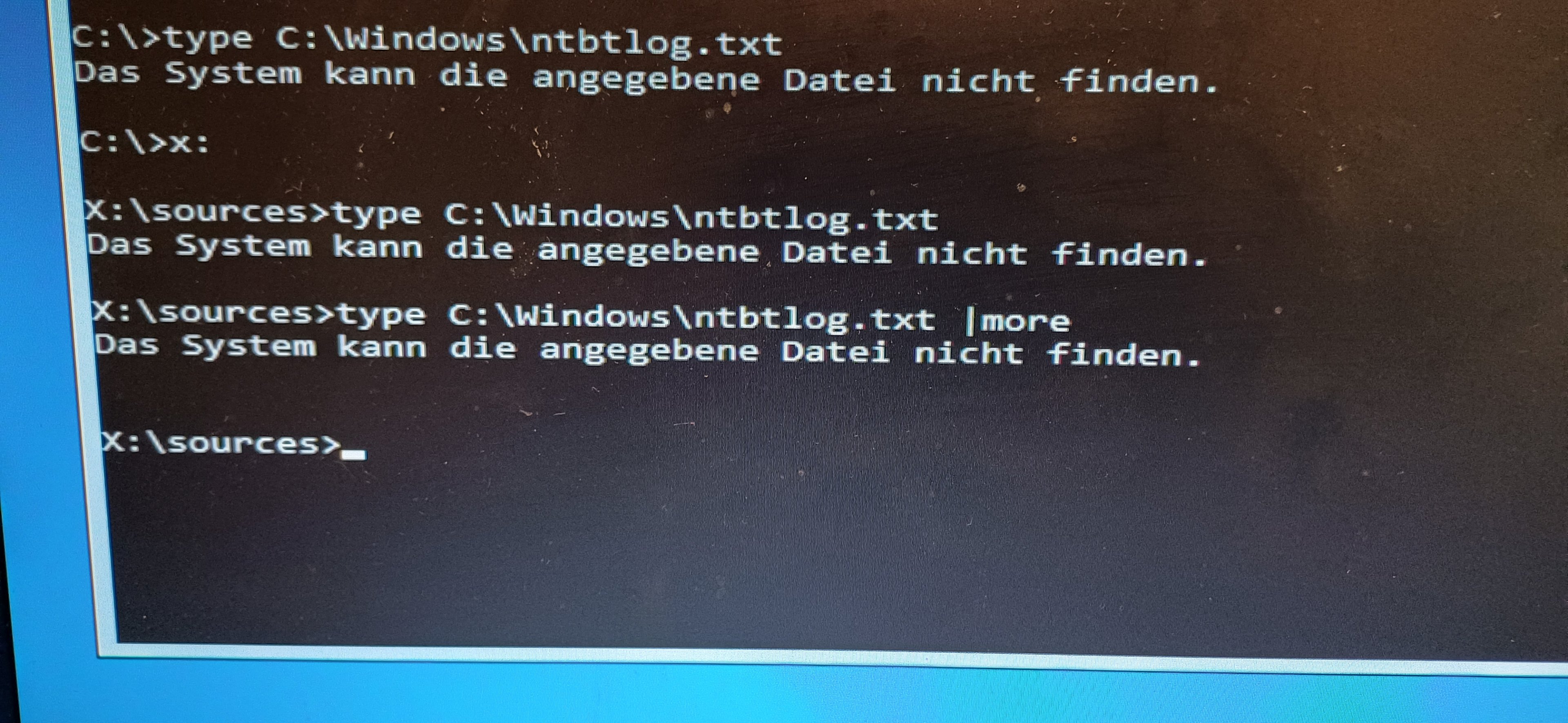

Ich habe noch was anderes probiert und das hat auch nicht funktioniert.😭
Am bestens siehe das bild an.
@vouager da du vom Stick aus bootest befindest du dich in einer anderen Umgebung, in der C:\Windows nicht existiert, da C:\Windows nur auf deinem Rechner ist. Also musst du das Ziel C:\ explizit angeben, weil Windows PE sonst versucht C:\ auf deinem Stick zu finden.

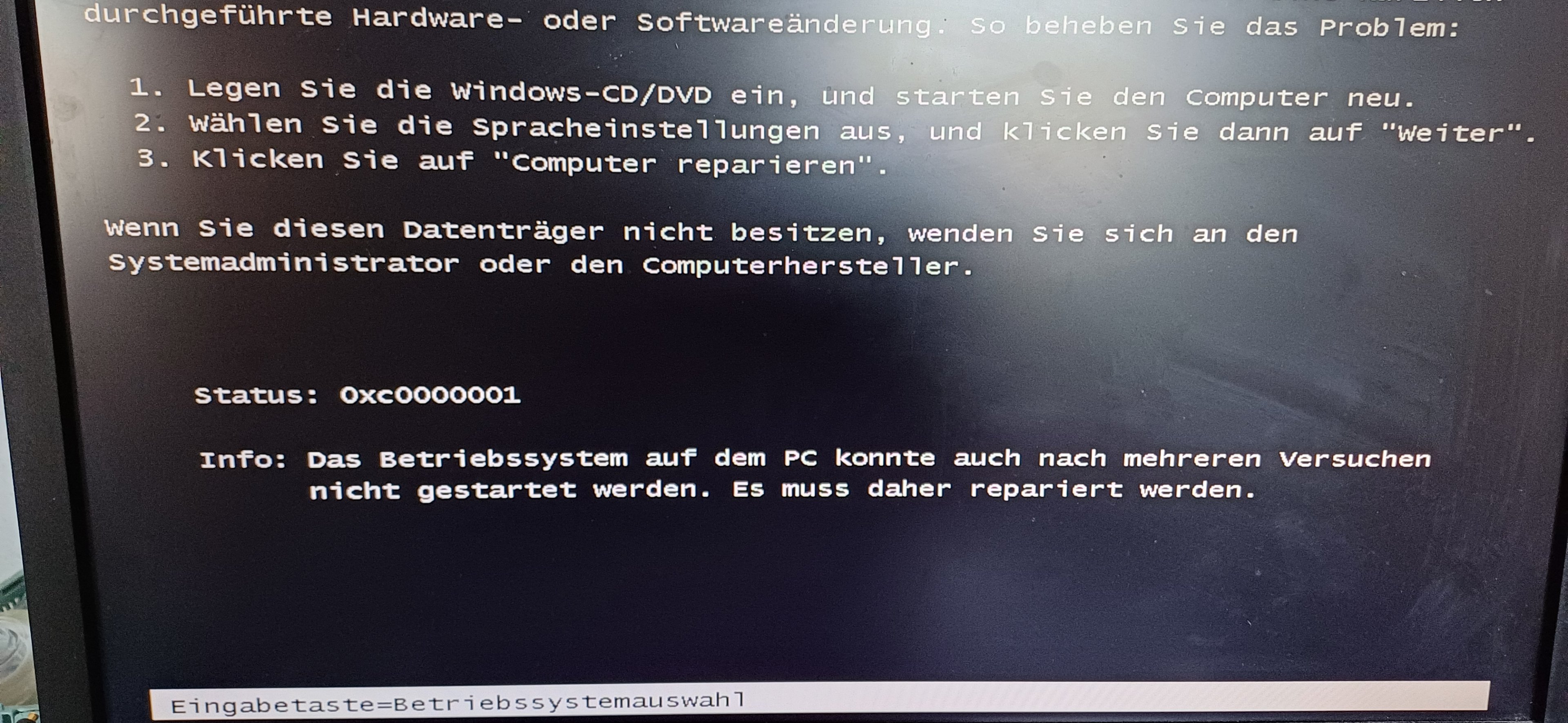

Danach PC neu gestartet und gleich am anfang kommt das:
Danach drücke ich auf Enter und startet windows zu hochfahren:

@vouager hier nochmal die Anleitung:
Du startest den PC neu und bootest wieder vom Windows PE-Stick. Wenn du vom Windows PE-Stick gebootet hast, gehst du wieder in die Eingabeaufforderung.
Die Logdatei müsste unter C:\Windows\ntbtlog.txt gespeichert werden.
Also gibst du in der Eingabeaufforderung ein:
type C:\Windows\ntbtlog.txt
für zeilenweise Anzeige oder
type C:\Windows\ntbtlog.txt | more für seitenweise Anzeige.

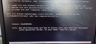

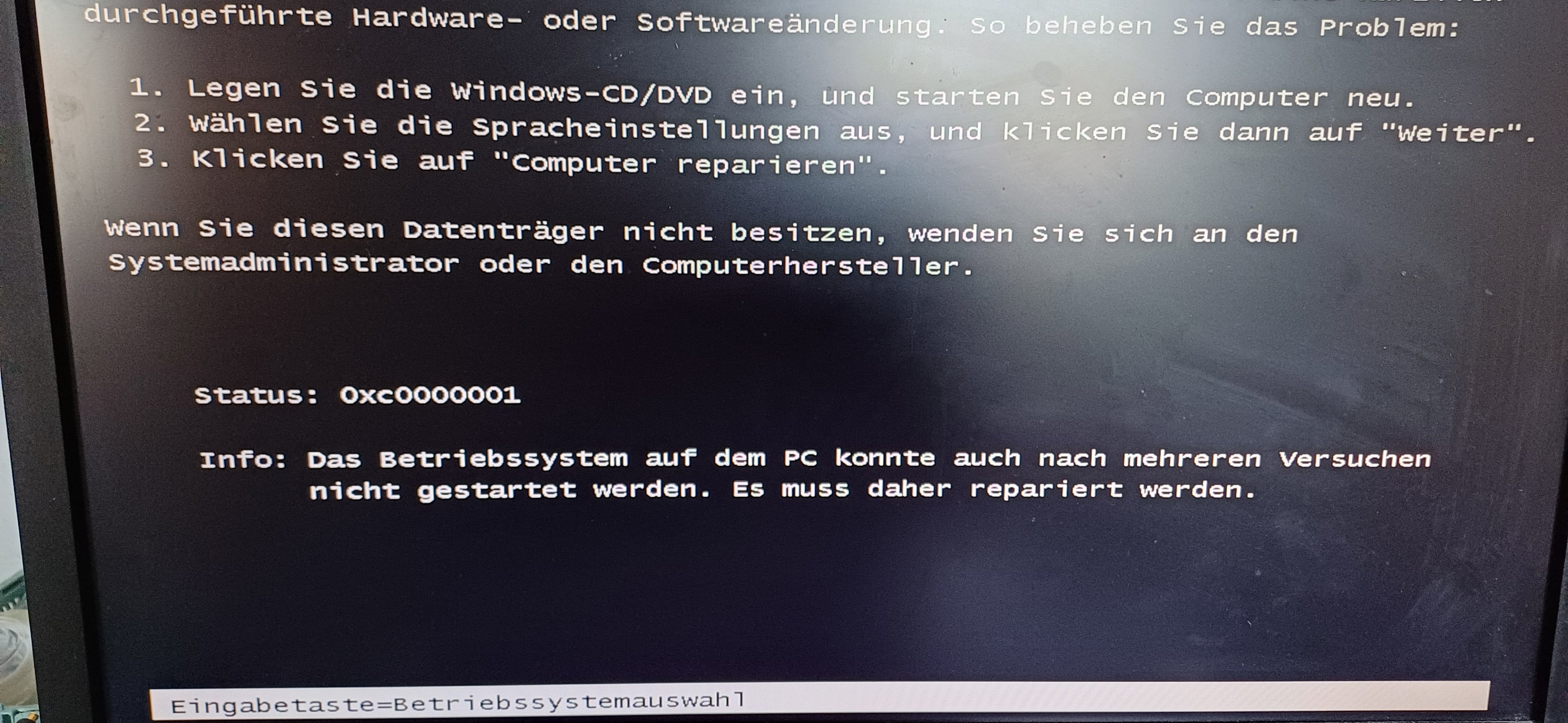

Also, ich starte PC und kommen diese biler an
Drücke ich Enter und kommt
Hier nochmals Enter und kommt
Hier drücke ich F8 und kommt
Gehe ich zu
Enter und startet Windows und nach ca. 30 sek. wieder
Standard ( Blaue Display) mi anfrage für abgesicherte mode kommt nicht mehr trotz der versuch mit erneuerte F8.
