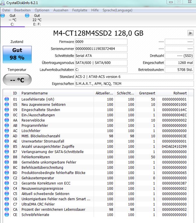

Crystal Disk Info zeigt z.B. die aktuelle Firmware der SSD an.
Zbs. mit diesem Tool.
https://www.computerbase.de/downloads/systemtools/festplatten/crystaldiskinfo/
Nicht vergessen bei der Installation "Benutzerdefiniert" zu wählen,sonst installierst du dir den
TuneUp Utilities Dreck mit.

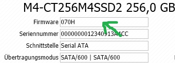

Wenn dort 070H unter Firmware steht,hast du die aktuellste für die M4.

Die FW 0001, 0002 und 0009 haben einen Bug der ab 5184 Stunden Probleme macht, die SSD wird dann nicht mehr erkannt, wenn sie eine bestimmte Zeit eingeschaltet wird. Ein FW Update löst das Problem!
Die Firmware 070h ist brauchbar.
Sie ist zwar nicht so rockstable wie die Firmware 000f, aber sie verlängert die Lebensdauer durch besseres Wear-leveling.
Bisher hatte ich nur zwei Mal (behebbare) Probleme mit 070h (behebbar durch dreimaligen Power-Cycle bzw wahlweise durch 20-minütigen Freilauf [ohne SATA-Kabel bzw BIOS-watching], danach aber nie wieder.
