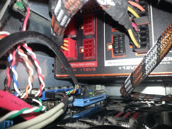

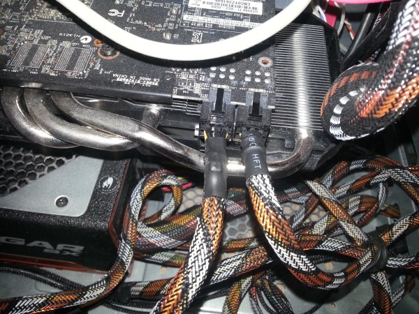

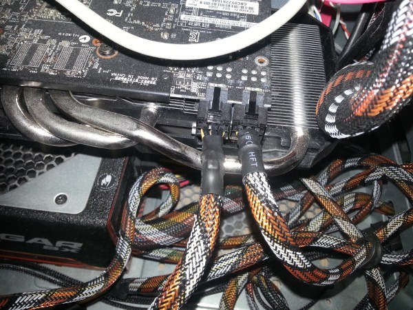

das NT reicht locker für Deine Hardware... wie ist die Grafikkarte angebunden? direkt 6pin vom NT oder mit Adapter (2x4pin etc) Die Temperatur ist auch interessant! (MSI Afterburner)

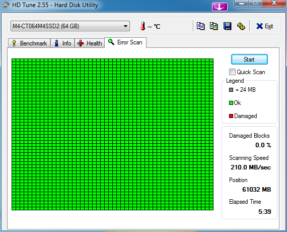

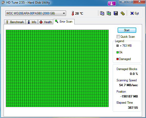

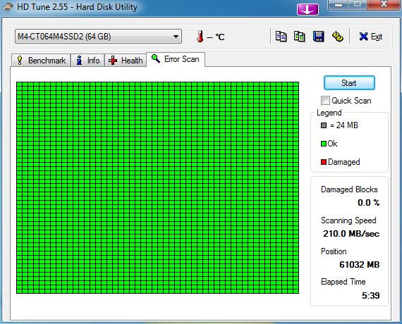

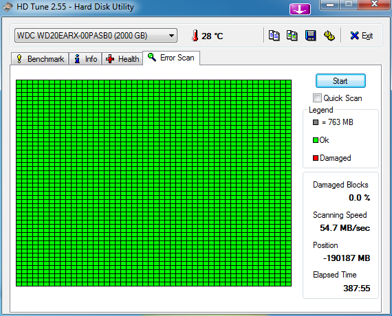

hast Du die Festplatte/SSD und den Arbeitsspeicher mal auf Fehler überprüft? (Memtest, HD-Tune)
-glaube zwar nicht das es daran liegt, aber Fehlerquelle weniger

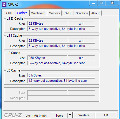

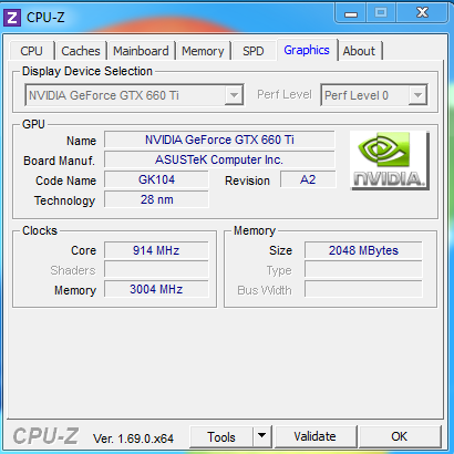

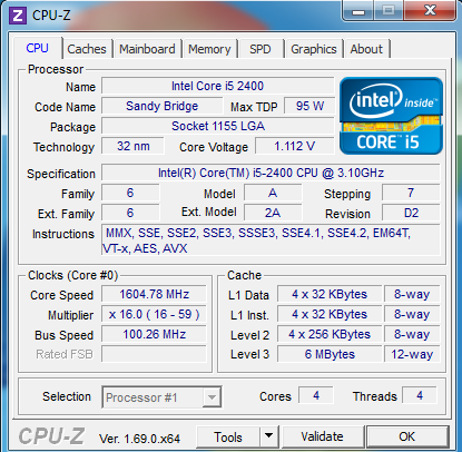

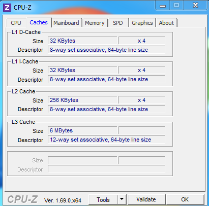

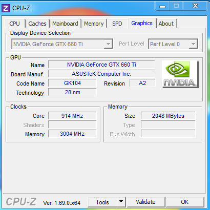

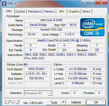

Hier mal ein paar Screenshots von cpuz und Festplattenchecks: c1.png c2.png c3.png c4.png c5.png c6.png HDTune_Error_Scan_M4-CT064M4SSD2.png HDTune_Error_Scan_WDC_WD20EARX-00PASB0.png
Als nächstes werde ich mit msi afterburner testen und gucken wie ich die Graka angeschlossen habe und führe den Memtest nochmal durch.

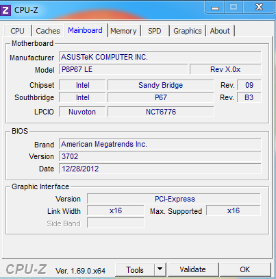

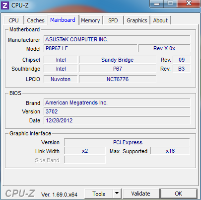

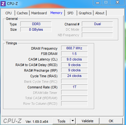

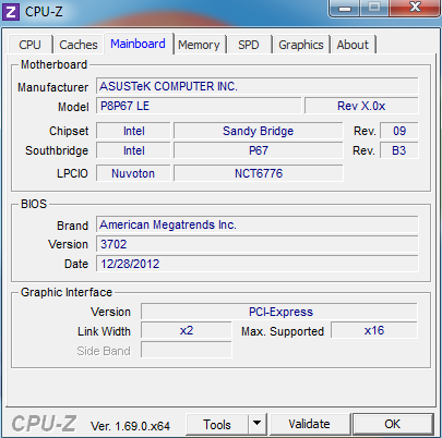

deine Graka läuft nur mit X2 Geschwindigkeit und nicht X16, ist das normal bei deiner Graka? beim Speicher kannst du zur Sicherheit Commandrate auf 2 T stellen
Link Width x2 ist absuolut NICHT i.O. , da mußt du mal die Grafikkarte richtig in den PCIe Slot rein drücken !

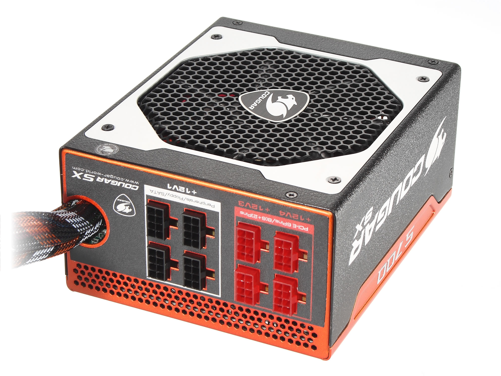

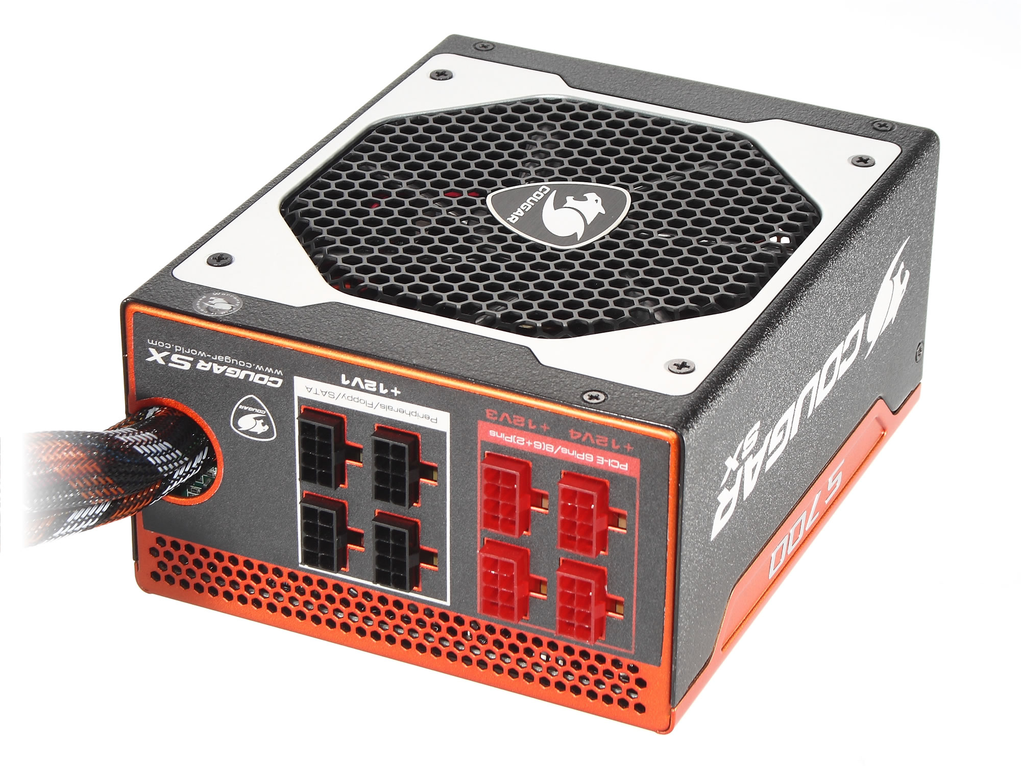

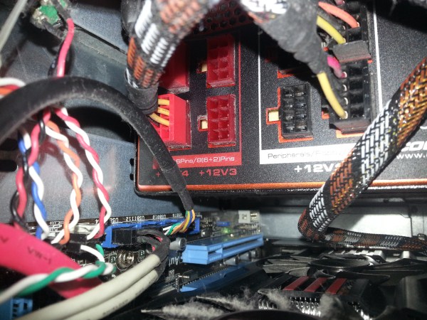

Also hier ein Bild von meinen Steckern, wie sie momentan dran sind: ist das richtig so? : Also die zwei PCiExpress gehen von der Grafikkarte direkt ins Netzteil (die beiden roten Stecker)
und hier nochmal ein klares bild vom Netzteil
Graka sitz eigentlich richtig drin hab sie nochmal rein gesteckt!? :-p

Der MEMtest ist mehrmals ohne Fehler durchgelaufen. Also die scheinen es auch nicht zu sein!

ok, dann checke mal die Link Width mit der Freeware "GPU-Z" , im IDLE und unter Last.

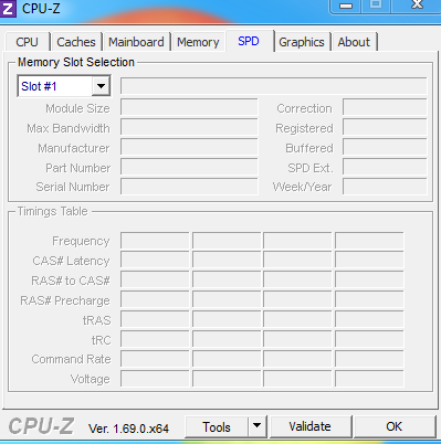

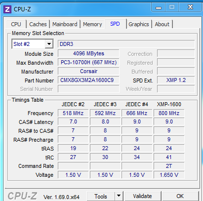

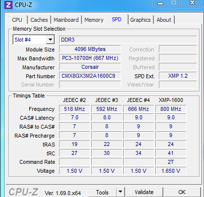

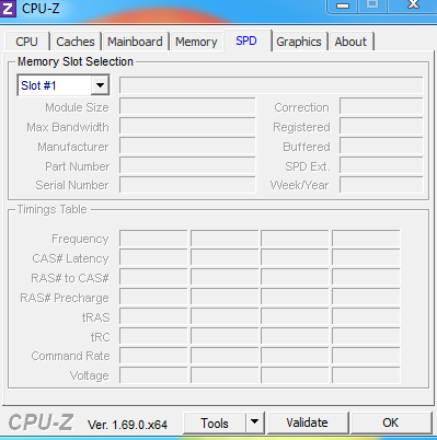

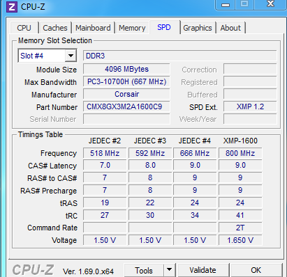

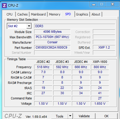

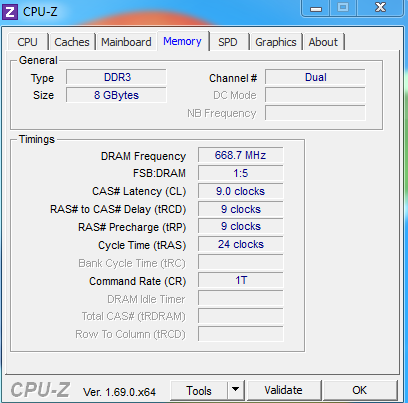

Irgendwas stimmt mit deinem Speicher nicht. Laut CPU-Z ist das 1333er RAM (DDR667). Oben hast du angegeben "8GB-Kit Corsair XMS3 PC3-12800U CL9". Läuft dein Speicher mit der richtigen Frequenz? Der Speicher braucht möglicherweise bei 800MHz eine höhere Spannung? Was ist eingestellt. Leider zeigt dein Screenshoot unter "SPD" nix an.
kann es sein, dass deine Graka im unteren PCIE-Stecker steckt?
@Touchthesky laut innerem Bild #2 musses so sein, müßte doch erhebliche Performance Verluste geben !?
x16 zu x8 nicht so doll, aber x16 zu x2 sage ich mal : auf jeden Fall :D

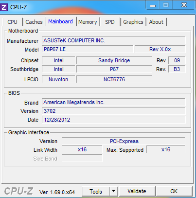

s.png das ist schonmal jetzt in Ordnung jetzt teste ich gleich mal obs daran gelegen hat. Ja ich habe den unteren Stecker benutzt. :freaky:
du Nase :freaky:
das schaue ich jetzt mal nach, das kann ich ja im Bios bzw uefi nachschauen!?
hier die Screenshots zu den RAMS: habe auf slot #2 und slot#4 gewechselt bei cpuz dann konnte ichs sehen
sagen die euch irgendwas dazu?
