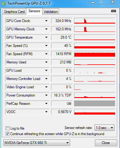

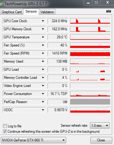

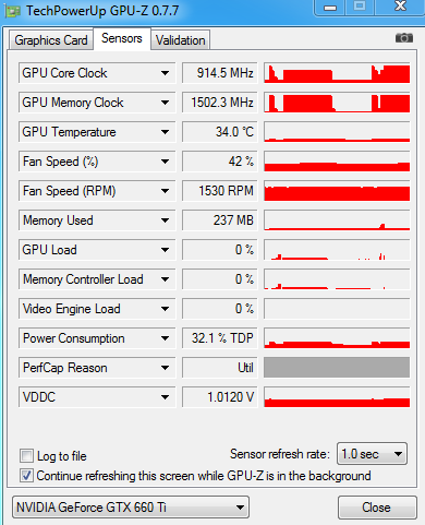

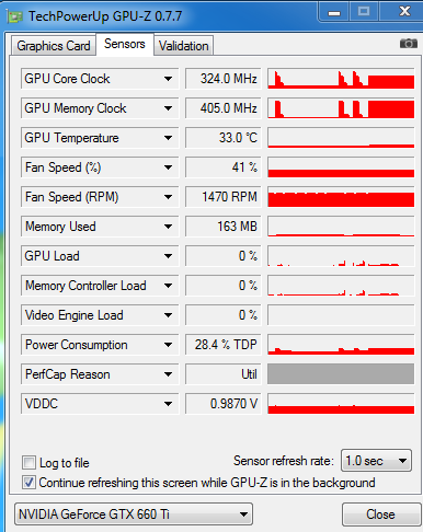

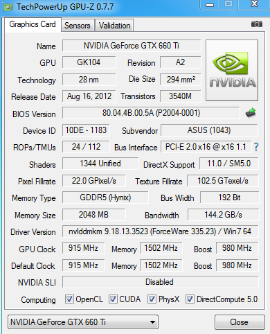

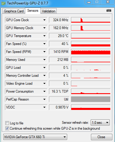

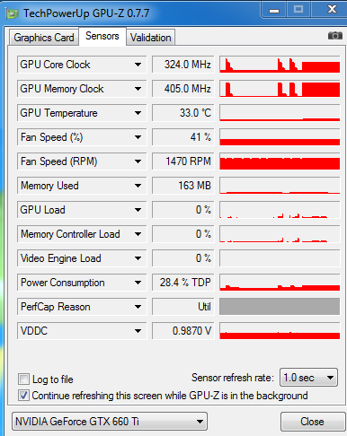

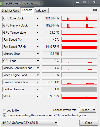

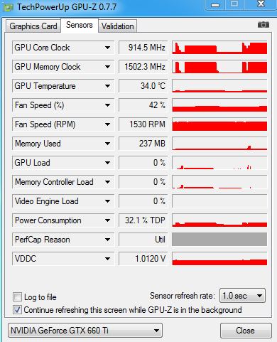

Schau mal, wenn du auf dem Desktop bist, in GPU-Z rein.
https://www.computerbase.de/downloads/systemtools/grafikkarten/gpu-z/
Screenshot machen.
Dann startest irgendein Game:
Windows-Taste + D
Bist auf dem Desktop wieder, GPU-Z schauen und Screenshot machen. Im Endeffekt hast dann zwei Bilder von GPU-Z ;D
Dann kann man einen Vergleich anstellen, ob alles auch passt.
Bei weiteren Problemen, mußt dich mit X.M.P. und DRAM Voltage auseinandersetzen *duckundrenn*
ich habe das gerade mal versucht so wie du das meintest hier ein paar screenshots: 1.png 3.png 4.png 5.png 6.png 7.png Allerdings das Problem ist, wenn das game minimiert ist macht er garnix also keine Anstrengung der Karte. Wenn ich den Tab wieder öffne fängt er an zu arbeiten. Allerdings zum richtigen Bild wo man die Waffe in der Hand hat bis dahin kommt er garnicht. Sobald ich Team ausgewählt habe und er respawnen müsste freeeze. (als ob ihm das dann zu viel wird aufeinmal das komplette bild zu zeigen).
Seht ihr irgendwelche Besonderheiten bei den Screenshots? Die Ausschläge die bei Bild 3 und 5 oben beim CPU clock kommen sind dann immer wenn ich den CS Tab wieder geöffnet habe und ich dann im CS Menü war ohne auf nem Server zu sein.
lg

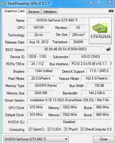

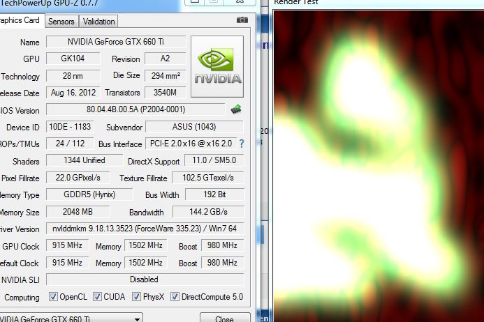

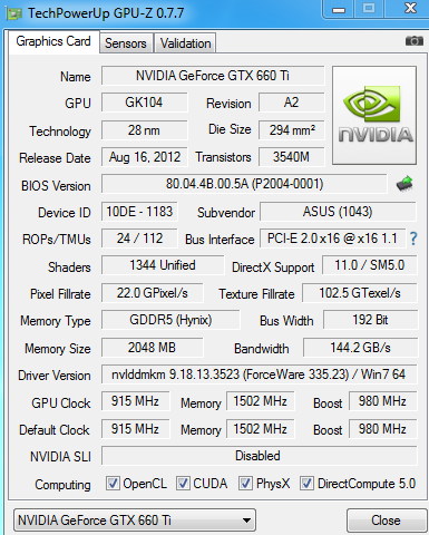

Im Hauptschirm von GPU-Z sollte sich eigentlich folgendes abspielen:
Bus Interface PCI-E 2.0x16 @ x16 1.1 sollte auf PCI-E 2.0x16 @ x16 2.0 springen, dann wäre alles paletti.
verflixt, das geht ja ganz anders . *schäm*

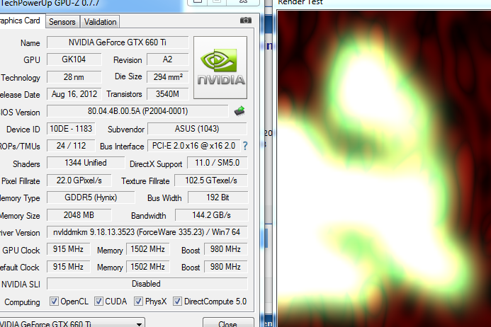

Klicke das Fragezeichen hinter "BUS Interface" starte den Render Test, und beobachte.
emeraldmine schrieb:
rendertest.png das scheint normal zu sein!? hmm bleibt nur noch die Frage mit der Taktrate der RAMs. Das könnte ich mir nochmal angucken..
passt , muss jetzt noch was am Speicher (vermutlich) nicht stimmen.

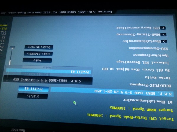

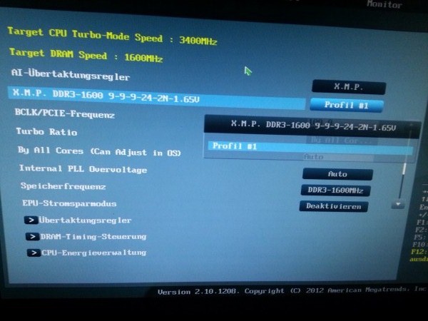

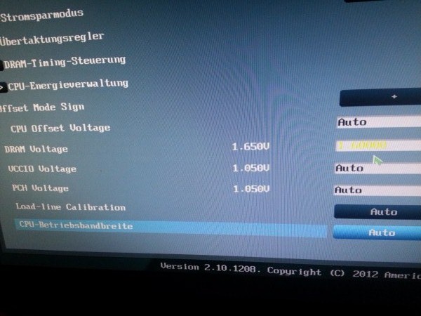

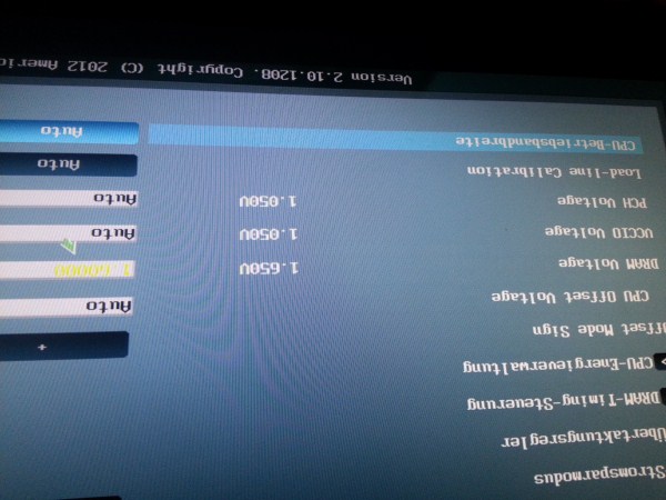

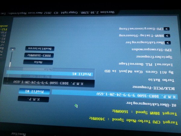

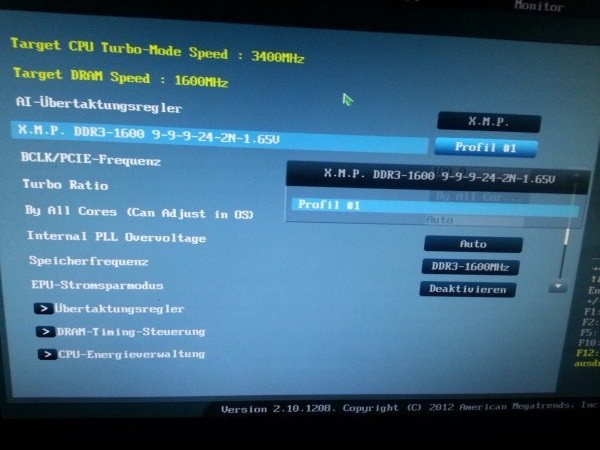

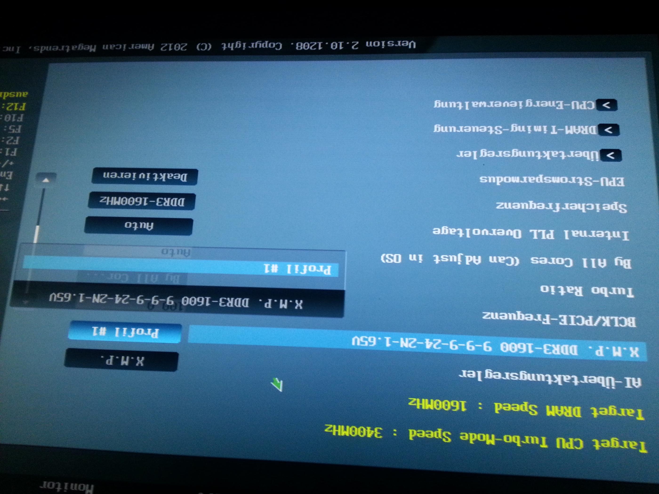

Im BIOS:
Ai Tweaker
Ai Overclock Tuner auf [X.M.P.] setzen.
Wenn du da ein DDR3-1600 Mhz Profil wählen/aktivieren kannst. Einstellen !
Dazu mußt du aber zusätzlich auf dem gleichen Screen die "DRAM Voltage" auf knapp unterhalb der 1.65 Volt setzen , in KEINEM Fall höher einstellen, mehr macht der Speichercontroller der CPU nicht mit.
Am besten ab 1.60 Volt bis 1.65 Volt vorarbeiten bis es stabil läuft.

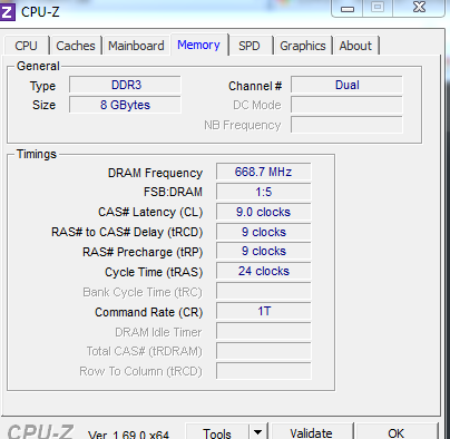

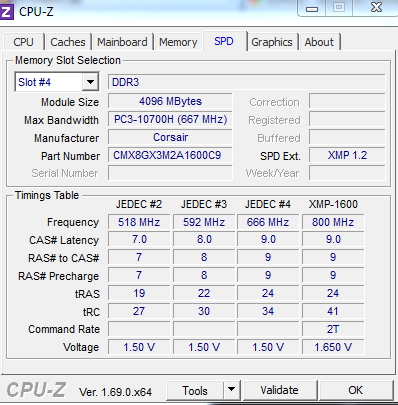

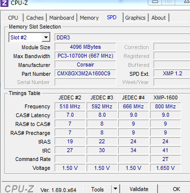

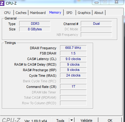

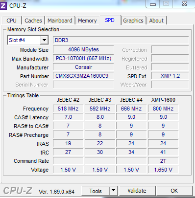

Achso wo stelle ich denn jetzt nochmal die Command Rate auf 2T von 1T ?
Hat es vielleicht was mit den clocks zu tun, dass ich die iwie im Uefi mal umgestellt habe oder die Taktrate?? Ich weiss ich hatte da mal iwas umgestellt von 1300 auf 1600 oder so
gucke jetzt mal im UEFI
Wenn du X.M.P. aktivierst , brauchst dir um die Timings keine Gedanken machen, lediglich um die DRAM Voltage.
X.M.P. ist aktiviert im uefi nun. Command rate ist jetzt auch schon auf 2T. Aber habe gerade bei CS getestet schon wieder kaum connected schon freeze.... aaaah und nun ? :-D

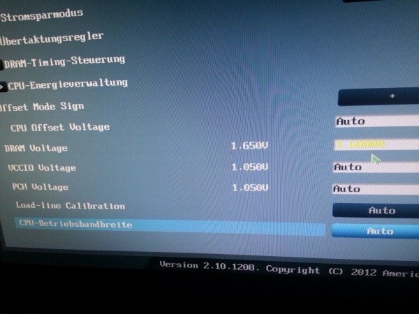

Alles so eingestellt und 1.60 bei DRAM voltage eingegeben:
Trotzdem nochh freeze

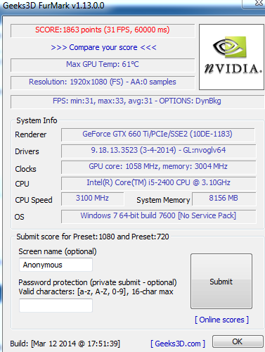

Furemark ergebnis von dem 1080 Test:
60° am Ende ist das normal?
