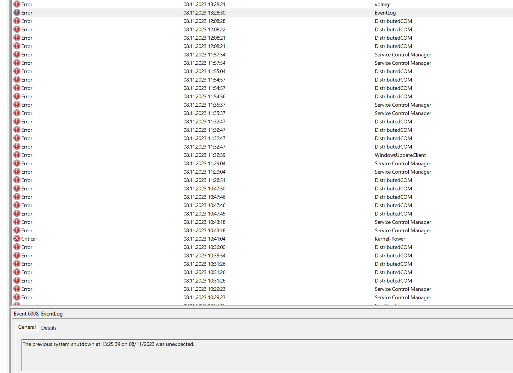

Da ist auch nichts. Steht nur ein Kritischer Fehler, der sagt dass der Pc unerwartet neu gestartet hat. Inzwischen Zeit ist ein neuer Grafikkarten Treiber raus hab den mal installiert. Hab auch Grafikbeschleunigung in Chrome ausgeschalter hat jemand in einem anderen Treat empfohlen. Lass den Pc jetzt mal laufen und schaue weiter.
kann passieren wenn du die Auslagerungsdatei abgeschaltet hat. Darein schreibt Windows die Crash Daten, erst nach dem Neustart werden sie in die DMP Dateien geschrieben
Um 13:28 hat er neu gestartet. Kritisch ist nur "The system has rebooted without cleanly shutting down first. This error could be caused if the system stopped responding, crashed, or lost power unexpectedly."
Error um 12:08 ist nur ein netzwerk Timeout.
Allerdings läuft er jetzt scheinbar. Hab den neuen AMD Treiber installiert und seit dem läuft der PC schon eine Stunde ohne Crash. Werds noch am Wochenende testen aber scheint ok. :)
Und nu mal zu den Fakten
Wenn ich deine Aussage lese und dann den Screenshot sehe, stelle ich mir die Frage:"Was soll das?"
Das ist nicht "ein kritischer Fehler" sondern das sind sehr verschiedene Fehler.
Ok fangen wir an.
Wie lauten die Details zu
Cu
redjack
Reaktionen: wolve666
Die sagt dass die Dumpdatei in C:\windows\minidump erstellt wurde (was allerdings nicht stimmt)
Der kritische Fehler um 13:28 den du nicht im Screenshot siehst sagt "The system has rebooted without cleanly shutting down first. This error could be caused if the system stopped responding, crashed, or lost power unexpectedly."

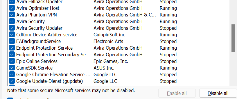

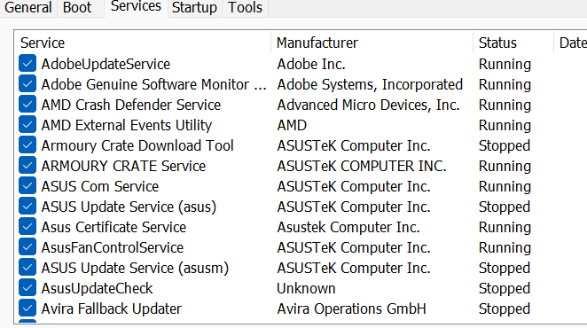

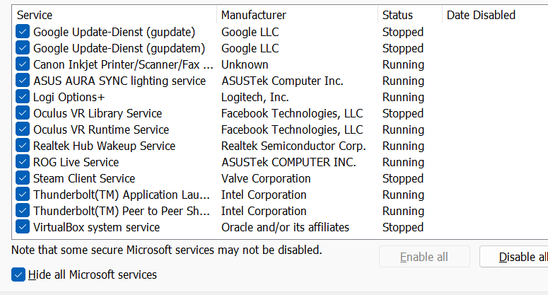

Welches Gehäuse wird verwandt?
Welche Lüfter sind wo verbaut?
Was steht im Autostart:
Ausführen: msconfig - Reiter "Dienste" - Alle Microsoft-Dienste ausblenden ?

Gehäuse ist ein Fractal Design ITX gehäuse und eine Bequite wasserkühlung.
Ich glaub nicht dass es Termperatur bedingt ist weill nach dem Crash läuft alle normal sogar spielen macht kein Problem
