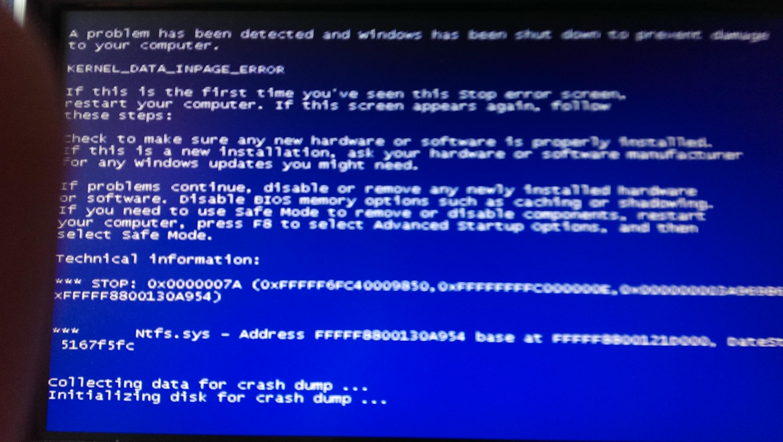

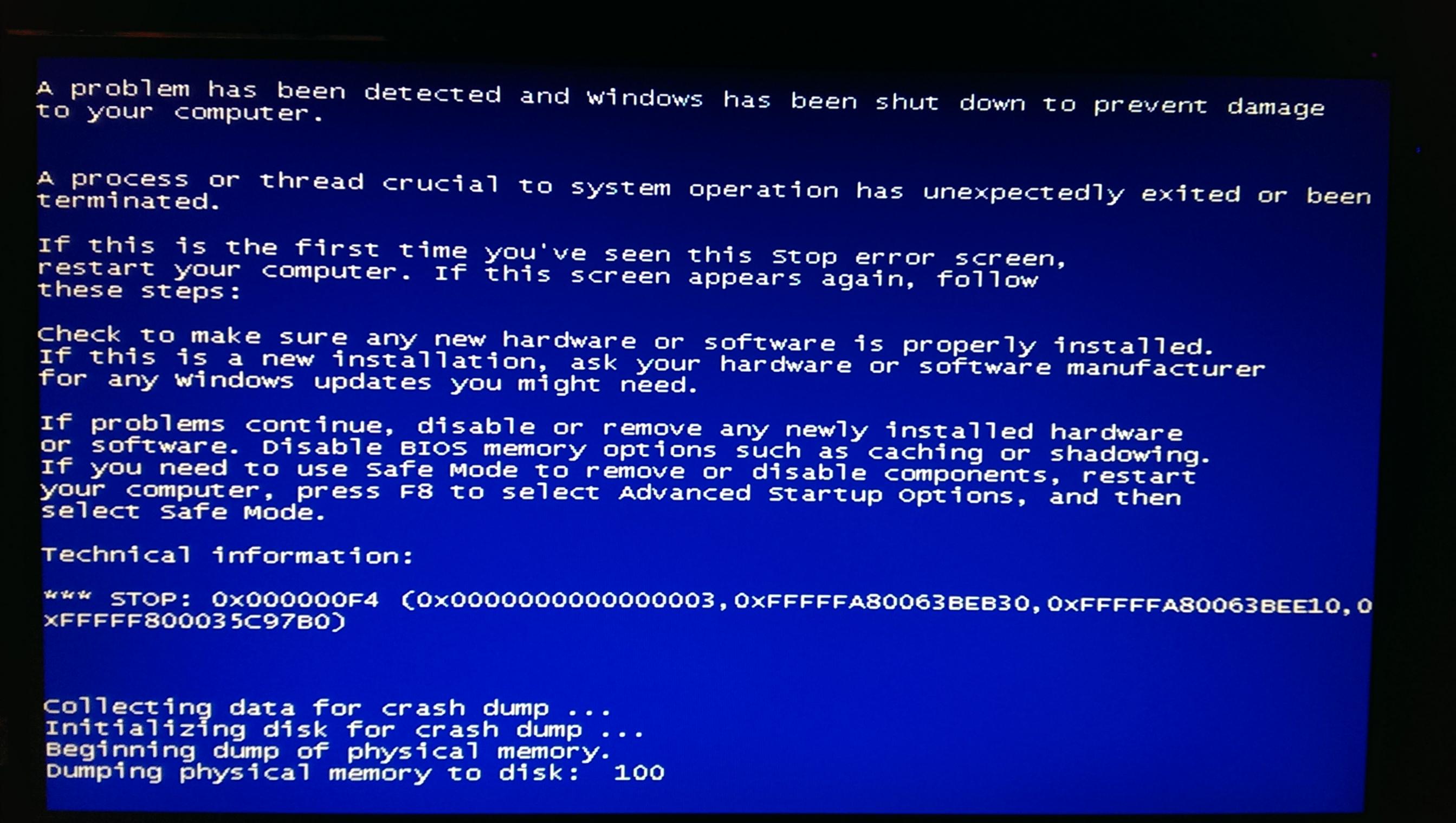

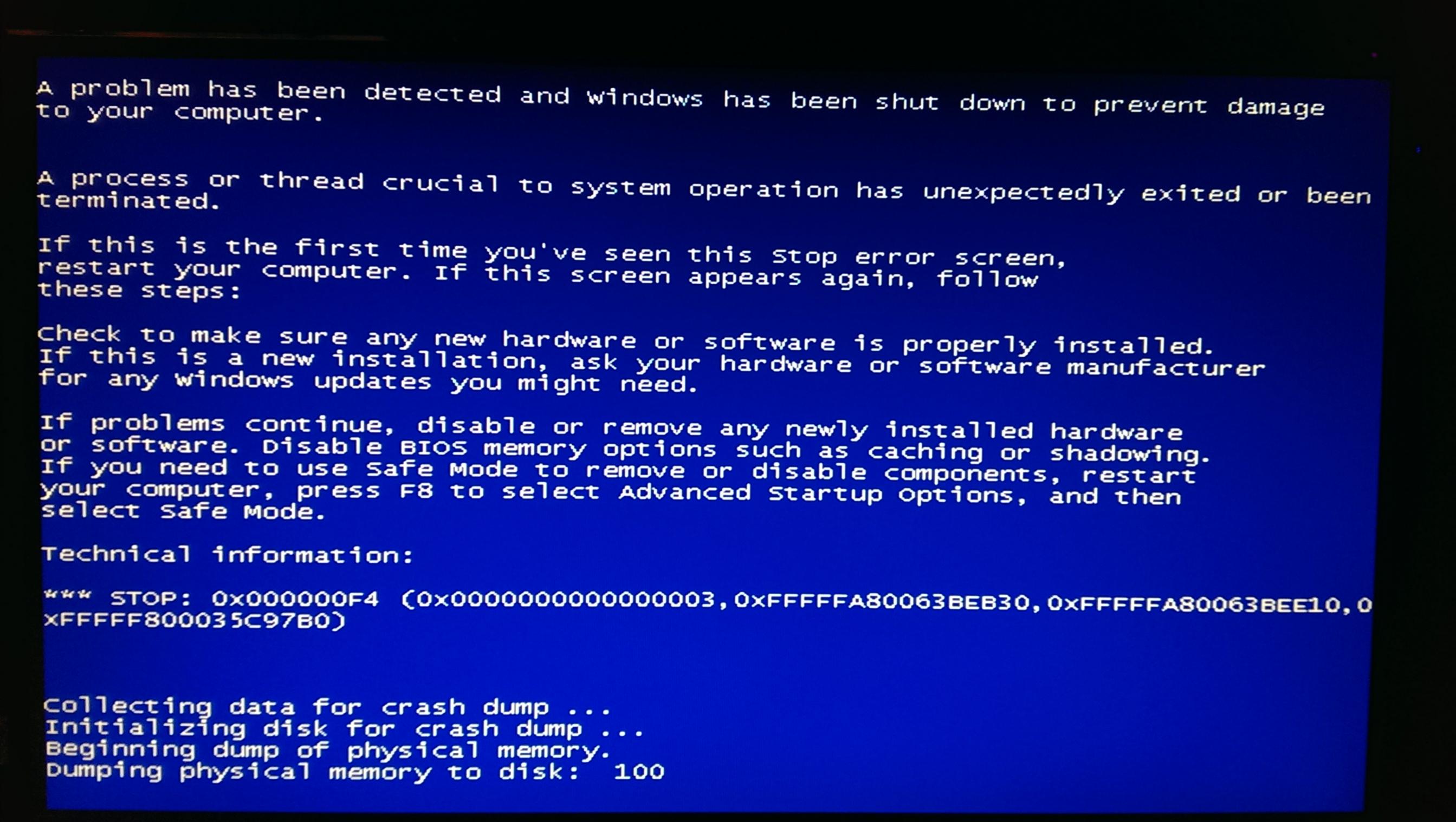

Dann folgten die Bluescreens die ihr im Anhang begutachten könnt. Google konnte mir jetzt aber nicht wirklich helfen...
Da ich annahm, dass das ganze an meinen tollen neuen Programmen lag, wie im Screen auch angegeben, löschte ich beide kurzerhand. Das Problem blieb.

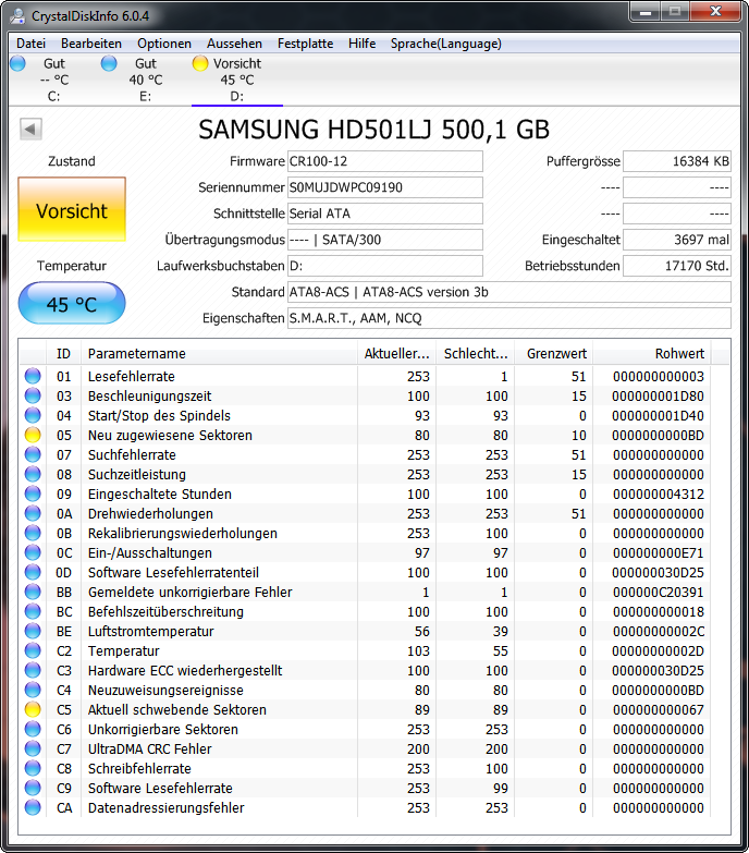

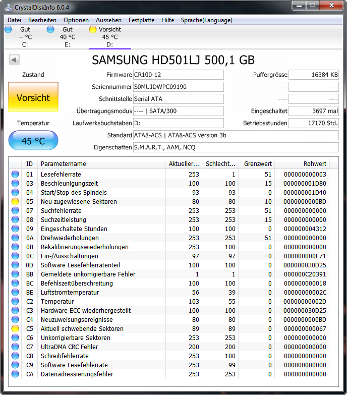

Als nächstes dann Hardware gecheckt -> HDDs
Tatsächlich hat eine der zwei HDDs schwebende und neu zugewiesene Sektoren.
Ich -> HDD abgestöpselt -> Trotzdem Bluescreen --- nur SSD dran gelassen (Systemplatte) -> Bluescreen
Mein zweites System auf der einwandfreien HDD (Ubuntu 12.04 LTS) läuft ohne Probleme stundenlang.
Fehlerüberprüfung der nicht einwandfreien HDD schlägt auf beiden Systemen fehl.

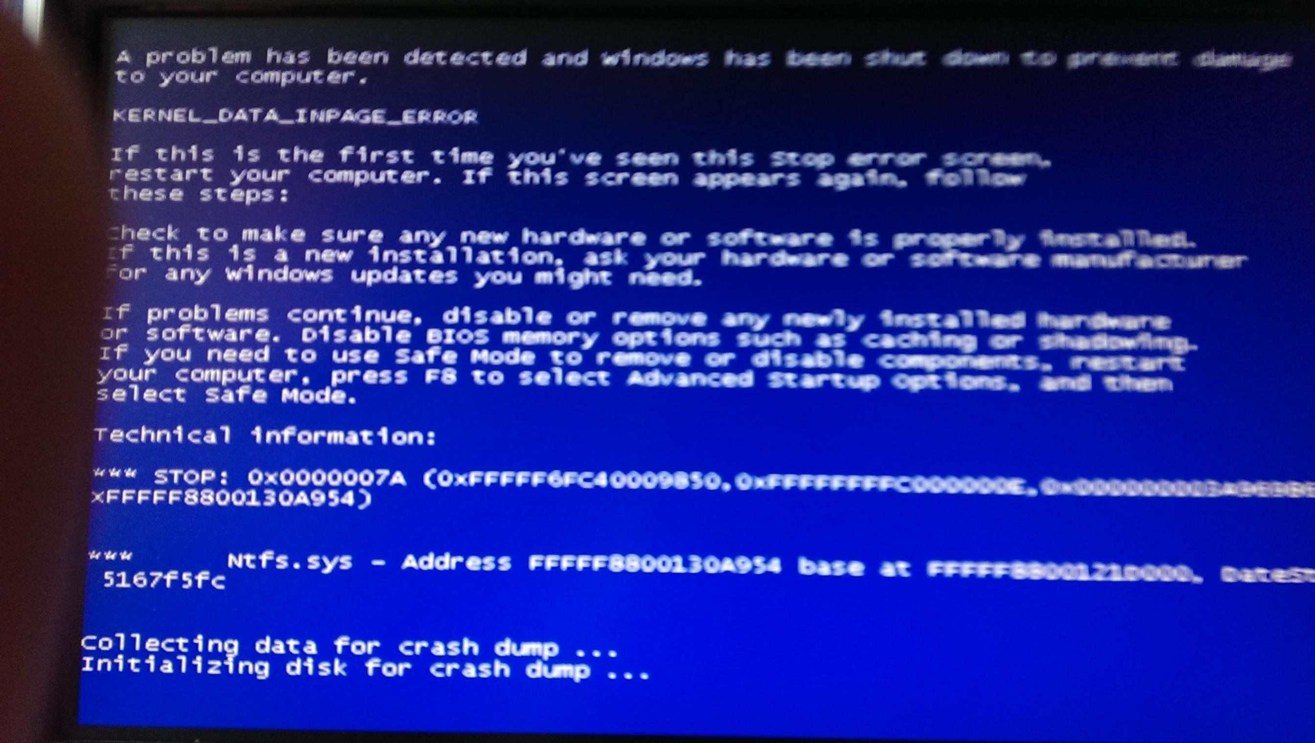

Hauptsächlich tritt der KERNEL_PAGE_ERROR auf siehe screen, wodurch der andere zustande kam weiß ich grad nicht mehr.

Ich tippe auf Probleme mit der SSD:
"Stabilitätsprobleme bei Crucial-SSD m4 (03.01.2012)
In den Support-Foren des Herstellers häufen sich die Berichte, wonach einzelne SSDs spätestens nach einer Systemlaufzeit von
einer Stunde nicht mehr reagieren und es dann zu Bluescreens (BSODs) und Systemabstürzen kommt (mit Fehlercode 0x00000f4).
Erst nach einem Neustart des Rechners sind die SSDs vorübergehend wieder ansprechbar.
Micron untersucht den Fehler gerade, kennt aber noch keine Lösung. Der Hersteller bietet betroffenen Anwendern momentan
nur den Austausch der SSDs an. Dazu soll man die im Web angegebenen Kontaktmöglichkeiten per Telefon, Fax oder
E-Mail nutzen. (Quelle heise online)
Update: Inzwischen hat die Firma Crucial ein Firmware-Update bereitgestellt (Version 0309) die den Fehler beheben soll.
Anmerkung: Die Ursache dafür ist laut Hersteller ein Bug in der SMART-Funktion (Self-Monitoring Analysis and Reporting
Technology) der SSD, aufgrund dessen sie nach einer Betriebsdauer von mindestens 5184 Stunden (SMART-Attribut
Power on Hours Count) nicht mehr reagiert.
(Quelle heise onliane)"

@AdoK @Suma: Ja ich habe rein zufällig die M4 Crucial :D Das wäre jetzt der Hammer.
laut Crystal Disk ist die Betriebsdauer bei 5817h, das würde also passen.
Ich spiele die neue Firmware mal drauf und melde mich dann wieder, aber super Hilfe schon mal von euch !!!
Besten Dank !!!
Scheint als hätte ich die 070H Firmware bereits drauf gehabt ...
Mal gucken obs trotzdem irgendwas geholfen hat.
Soooo also nach 1:30 h ist er immer noch nicht down, also scheints wohl wieder zu laufen :)
Danke euch nochmal für die Lösung des Problems !!!

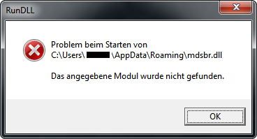

Ach und ich hab da schon etwas länger eine Meldung bei jedem Start, vielleicht wisst ihr ja wie ich die los werde?
Siehe Anhang.
So hab die Meldung auch wegbekommen -> msconfig ->Dienste (deaktivieren) & Systemstart (deaktivieren) + regedit -> Pfad (siehe Angabe bei Systemstart) -> entsprechenden Eintrag löschen.
Jetzt bin ich glücklich und zufrieden :D
