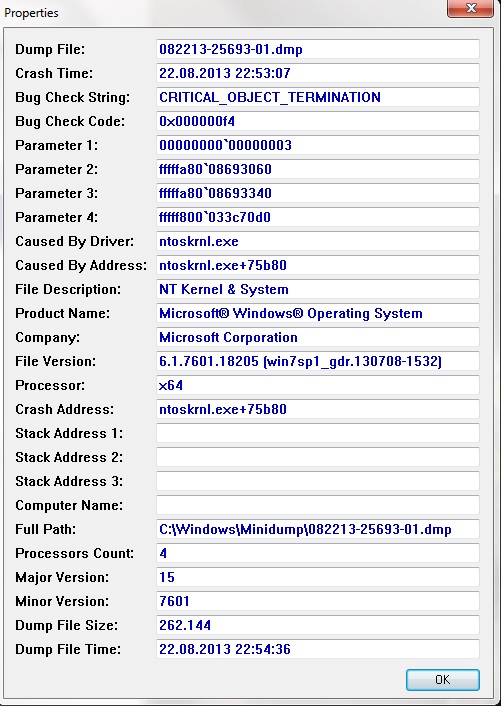

habe seit ein paar tagen immer mal wieder ohne große vorwarnung einen freeze. ist des öfteren beim surfen passiert:
öffne einen neuen tab, es läd ungewöhnlich lange (chrome zeigt unten an: "warte auf cache") und plötzlich geht nichts mehr, kein taskmanager oder so, reagiert auf nichts mehr.
bei firefox ist der selbe fehler aufgetreten.
zwei mal kam nach dem freeze nen bluescreen (siehe bilder).
memtest durchlaufen lassen-> soweit alles ok
jetzt denke ich kommt nur noch die SSD in frage, was meint ihr?

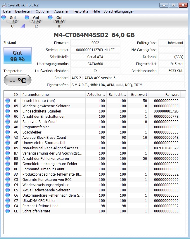

Welche Crucial SSD hast du denn? Wie viele Stunden ist sie gelaufen? Update mal deren Firmware, dort gab es ein Problem nach einer bestimmten Laufzeit.
crutial M4 64gb
fast auf den tag 2 jahr in betrieb
seit dem nie firmware geupdated
hier noch infos zur ssd
firexs, nicht nur in anderen Foren, auch hier gab es damals, als der Bug entdeckt wurde, eine Menge Beiträge und eine News dazu.
63rrit, die 0309 scheint mir besser als die aktuelle 070H zu sein, denn bei Crucial hat es danach ein paar eher unglückliche FW Versionen gegeben. Ich empfehle die ISO und diese nach madnex Anleitung mit Unetbootin auf einen Stick zu ziehen. Der Windows Updater macht zu oft Probleme, weil das Update ja nicht unter Windows selbst erfolgt, sondern beim nächsten Boot das Updateprogramm vor dem eigentlichen Windows eingebunden wird, nur mögen viel Virenscanner sowas gar nicht und UEFI Secure Boot mag das auch nicht.
