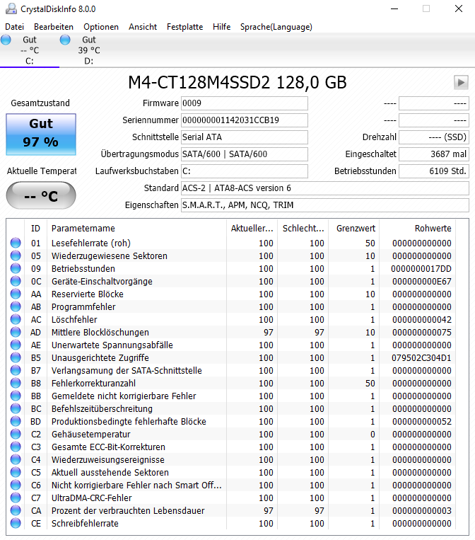

Screenshots der SMART-Werte aus CrystalDiskInfo fehlen
SirCharles schrieb:
aha und ist das nun die aktuelle Firmware oder nicht?
SATA Kabel hab ich schon getauscht ja. Soweit ich informiert bin ist das die aktuellste FW von Crucial, ja.

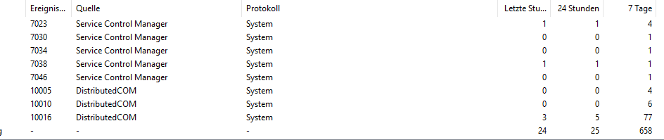

Wie immer: Ereignisanzeige prüfen!
In deinem Fall vielleicht noch mit memtest86 den RAM prüfen (über mehrere Stunden und natürlich davon booten).
Als einzigen kritischen Fehler spuckt er aus "41KernelPower" aus, was ja nur heißt, dass der PC nicht ordnungsgemäß heruntergefahren wurde.
Bei Fehler spuckt er folgende Fehler aus in letzter Zeit.
Mit dem Bild wirst du sicher nicht weit kommen.
41 erscheint dann, wenn er bereits wieder an ist. Du musst also den Zeitpunkt suchen, an dem er abstürzt. Und gucken, was dabei und kurz davor passiert.
Klar, vielleicht steht da nichts, es ist aber ein Anhaltspunkt.

Der Wert B5 ist aber absurd hoch, oder?
@rg88 wir sehen doch gar nicht, ob es keinen Eintrag gibt.
Heißt aber nicht, dass ich die SSD ausschließen würde. Andersherum - den RAM ausschließen - halte ich für einfacher. Es sei denn, der TE kann das System mal auf einer anderen Platte installieren.

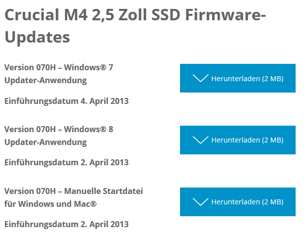

Hab die Version von 2013 auch gefunden, nur dachte ich nicht, dass meine Version so alt ist, tut mir leid. Ich hab gerade eben beim Bluescreen einen anderen Fehler bekommen, diesmal "Critical_Process_died"
Ich glaub, bei einer 8 Jahre alten Firmware, die zudem veraltet ist, muss man hier erstmal nicht weiter diskutieren:
Sichere deinen Daten und mach das Firmwareupdate. Dann schauen wir weiter
Firmware update war die lösung, danke.
